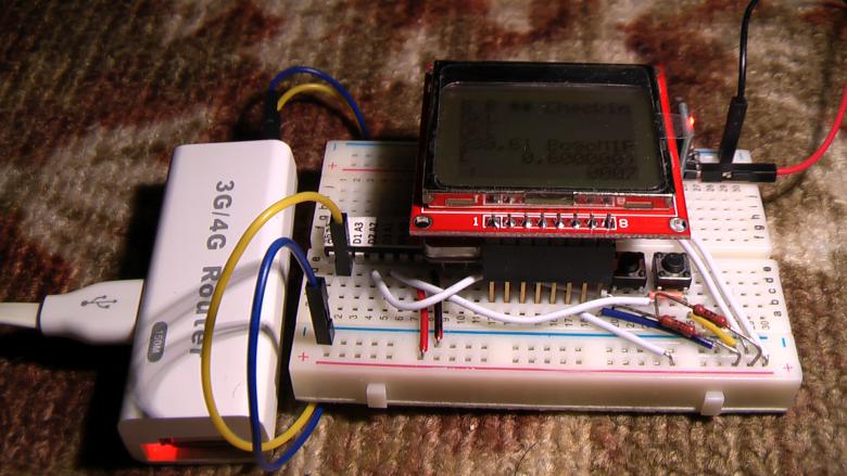

собрал девайс, теперб голову ломаю, показания скачут около 30кгц, на импульсы мультиметра 50 гц не реагируют. щуп не экранирован, кварц 16 родной. может кто ксинет скетч под 32 и ls020b.

1. в функции Frequency() вместо if применяй switch case она удобнее а главное быстрее раза в 3 работает.
2.в функции DDSSinus() для отрисовки синуса и остальных форм сигнала можно использовать массивы для DDS генератора. напиши функцию которая будет в цикле со смещением по горизонтали выводить значения из массива формы(с маштабирование по высоте конечно) и получишь картинку. функция будет строк 10-15. как параметры можно указать где вывести (X, Y, массив, кратность маштабирования) и получится универсальная функция.
3. функции могут примнимать параметры и возвращать значения - не забывай об этом. очень упрощает програмирование .
я очень давно (лет 15) не программировал, сейчас вспоминаю как это делал (скорее учусь заново).
я сел за программирование несколько недель назад, тоже с 15-ти летней паузой (в 2002-м году в зимнем семестре сдал С++ и никогда к нему не возвращался) .
По пункту 1 - ваще не знал, новое для меня утверждение, буду делать.
П.2 - так и хотел сделать, но завтыкал на вырисовывании точек на экране и тут понеслось,...
П.3 - с этой мыслью (именно так она и звучала у меня в голове) пытался воспользоваться функцией return, но что-то все время шло нетак.
Буду утюжить код Electronik83, уверен многому научусь, + твои советы. Спасибо. )

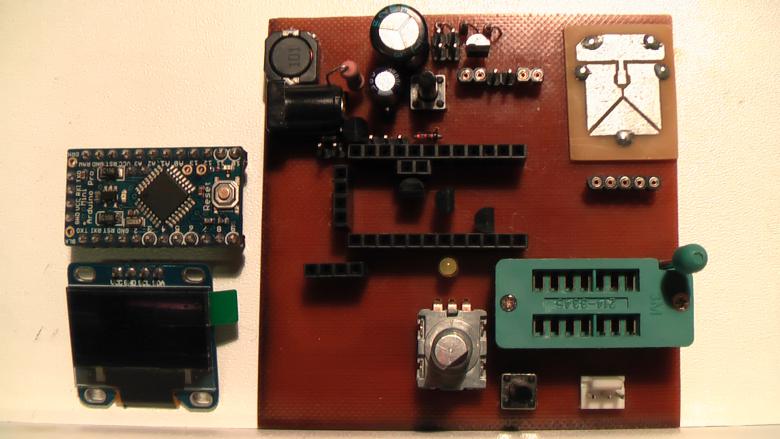

Не войдет в 328, мне чтобы влезли хотелки (uart, энкодер, замер кварцев, стабилитронов), пришлось отключить русский и отказаться от "extended tests T1 to T7", новым ревизиям всё больше места надо.
Ежели ток урезать до миниума функционал.
Вообще-то надо свой ТТ глянуть на возможность перепрофилирования под сабж, модульная система, Pro Mini другую поставить :)

Поддерживаю направление с отдельным управляемым генераторным модулем DDS. Больше свободы в разных планах, модуль можно при желании основательно заэкранировать, он может быть также вообще отстыкуемый. У меня закуплен такой (не реклама): http://www.ebay.com/itm/142217460111
вот и пока я не решил, к какой из найденных в Сети схем управления его прикрутить. А хорошо бы к Пультоскопу.

Electronik83, вывод в терминале в Вашей прошивке как происходит? Допустим с uart роутера идет:
Собрал проект Минитерминал v.2.0 http://avrproject.ru/publ/miniterminal_v_2_0/1-1-0-157, но там обрезает что не уместилось в строке (отображается только 14 символов из строки) и не разберешь по отрывкам особо. В Вашей прошивке строка полностью отображается, перенос в следующую строку есть? Спасибо
Терминал как у автора. Я отправлял много символов, ничего не режется. Все выводится, как есть. Хочу сделать ответ в ком порт... Сделаю скора.
И еще под дисплей 5110 - много всяких глюков. Работаю над прошивкой / скейтчем.
Пока отладил только DDS-генератор. Изменение частоты в принципе не буду делать, т.к. не хочу максимальный предел в 800 Гц. Смешно. ИМХО.
