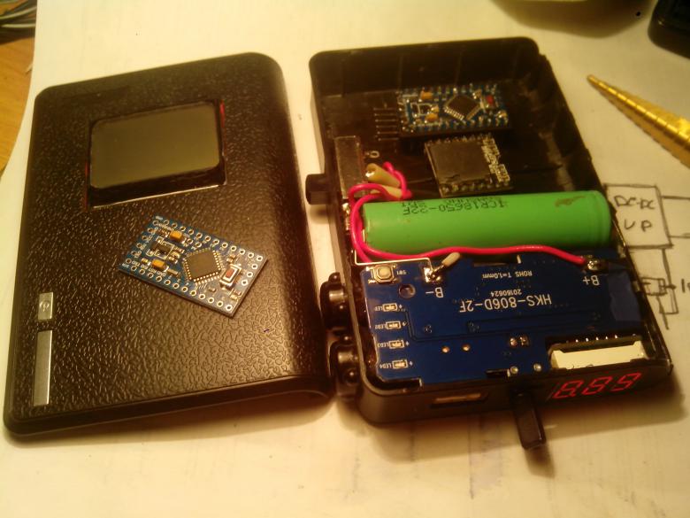

начал реализацию  своего проекта  пультоскоп + DC-DC  UP  в корпусе дешевого пауер банка. выкладываю фотки
Лекс 59
Лекс 59 аватар
Зарегистрирован: 02.04.2016
Неплохая идея. Питальник-пробник. Для более продвинутого осциллографа было бы проблемным из-за импульсных помех по соседству, для Пультоскопа может и прокатить. Правда не уверен, что так уж просто все обойдется. Не исключено, что основные узлы Пульторскопа придется закрывать в металл. Частота преобразователя явно выше доступной для пробника, но нюансы могут быть.
Если все пройдет достойно, интересный гибрид получится.
Stashevskiy68
Зарегистрирован: 09.01.2017
и если все получится воткну туда генератор на MP3 проигрывателе качество сигнала 24 бита.+ семплы для тестирования усилителей. и озвучка вольтметра, частотомера(если в памяти места хватит).

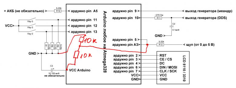

Ребята, а подскажите как можно весь синус увидеть, а не половину!
Stashevskiy68
прочти внимательно  форум.
Sasha80
Зарегистрирован: 18.01.2016
Я его читал, даже фото своего пультоскопа выкладывал. Чет никак не вспомню где это обсуждалось. Если не трудно, укажите страницу пожалуйста!
Stashevskiy68
для начала  на входе поставь последоватьно конденсатор. но тогда потеряешь информацию о постоянной составляющей.
Stashevskiy68
можешь попробовать вход с аттенюатором (нижняя часть схемы), я бы на входе еще влепил делитель на 100  (т.к. балуюсь ламповыми усилками), а потом управлял усилением,  что и делается в предложенной схеме,

1. Если ставить конденсатор, то какой? (Вид и номинал). Планирую реализовать переключатель постоянка-переменка, поэтому постоянка вернется при соответствующем переключении.
2. Нижняя часть схемы это начиная от 74НС4051 включительно, или все после нее. (Узел IC15)
bodriy2014
bodriy2014 аватар
Зарегистрирован: 12.05.2015
Sasha80 пишет:
Спасибо, пойду от простого.
Привет.
Писал в ветке не однократно.
Самое простое два резистора по 10КОМ, один конец на GND второй на VCC, место их соединения на аналоговый вход Ардуино.
Так сможете смотреть переменку от -2,5В до +2,5В

Sasha80 пишет:
ДО этой микросхемы. Сам операционный усилитель с обвязкой.
74НС4051 это мультиплексор, грубо говоря переключаемый резистор в цепи обратной связи второго канала операционника. Отвечает за переключение коэффициентов усиления. Вместо этой микры можно поставить механические переключатели и резисторы. Либо просто сопротивление. Но тогда коэффициент усиления будет фиксированным.
А кондер начиная от 0,1 мкф. типа пленочного. Чем больше будет емкость (в пределах до 1 мкф), тем ниже частоту сигнала можно будет смотреть. Напругу лучше побольше. Не менее чем наппруга в цепях, которые собираетесь смотреть. Если это ламповые схемы с напругой вольт 300-400 то и кондер на напряжение не меньше.
Sasha80
​Примногоблагодарен за толкование :) Сегодня займусь доработкой. Боюсь ошибиться, bodriy2014 на вашей схеме как будет выглядеть вариант с двумя резисторами? Не совсем понял куда девать место соединения резисторов. Там вроде не только аналоговый пин, еще и цифровой (А3 и Д5)
