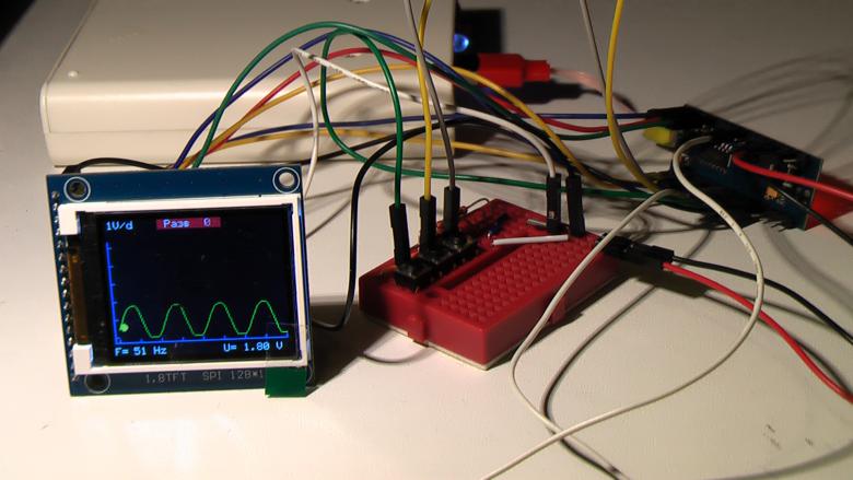

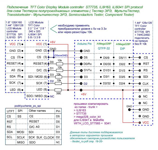

Сделал временно, R=4.7кОм вставил в разрыв сигнальных проводов. То запускается, то нет, мож думаю провода длинные и контакты. Спаял переходную платку с SMD резюками R=10kOm, как советуют на скрине, думаю хуже не будет
Подключаю - белый экран. Так понял сигнала мощи не хватае, взял напрямую подсоединил - работает.
Может на шлейфе эти резюки уже напаяны?
Arduino Nano (usb 340) , питание с usb, через диод 5В->4,6В (на VCC). Замерил ток на pin Reset дисплея
без R R=10KoM
Reset 0,37mA 0,11mA
Там где скейч и схема есть, вроде как автор не ставил их вообще.
Пока так :) напрямую, без резюков, вроде ток мизирный и U=4.6В(диод шоттки на Nano). Еще кнопки переделаю на землю
P.S. Может кому пригодитьcя, код по ссылке от 240265 на дисплей ST7735 подредактировал под кнопки на GND без резисторов, вроде на всех режимах нормально срабатывают:

Попробовал дисплей TFT на ST7735, скетч http://arduino.ru/forum/proekty/pultoskop-na-arduino-27mgts?page=46#comment-249516
без R R=10KoM
Reset 0,37mA 0,11mA

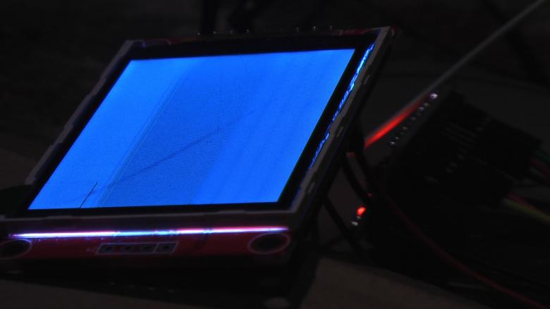

Хотел еще экран SPI ILI9341 320х240 2.2 потестить с пультоскопом, но он походу полудохлый.
На графтесте с библами ILI9341 и ILI9340, показывает что-то, под углом если смотреть, и на 2/3 экрана, картинка меняется, но смазанная.
Запитывал и 5В и 3.3В, уровни делал и через резюки, и через делители на GND. При 3.3В подключал на прямую (перемычку на плате ставил). Экран от платы отлепил, контакты на шлейфе нормальные, короче облом :(
