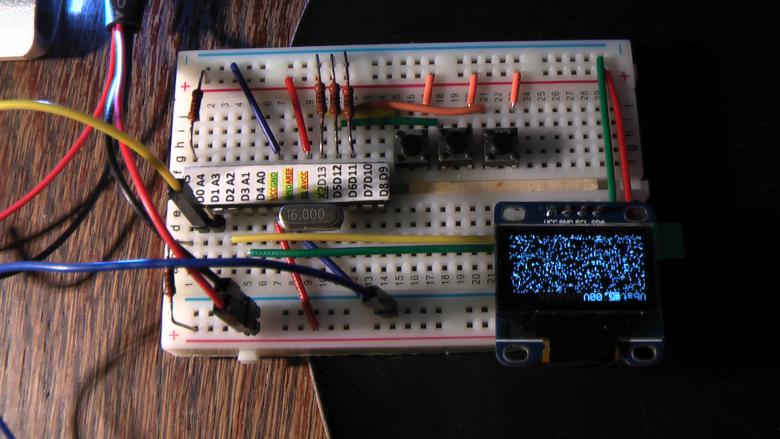

Если не затруднительно. Пытаясь переписать функции вырастил на экране цветок. Подскажите что означает появление этого бурьяна:неправильность в коде,зависший проц,неправильная инициализация дисплея или вмешательство рассы рептилоидов?
ArduinoFart, у меня такое сегодня было, когда делал Хэлп-меню и вбил длинный русский текст. Потом то же самое на латиницей написал - весь бурьян исчез. Возможно ты забил свой экран инфой.
это эмблема графической библиотеки Adafruit которую вы используете. корни данного бурьяна следует искать в коде библиотеки :). ведь Вы не задумываетесь какой объем кода подгружаете когда пишете #include <Adafruit_GFX.h> и #include <Adafruit_PCD8544.h>
быстренько пробежался по библиотеке и только в файле glcdfont .c имеется формирование графических изображений. причем фонт грузится в ЕЕПРОМ. у меня цветок появилмя после запуска одного из примеров. пойду пробегусь по примерам мне кажется я в одном видел код для цветка. также следует разобраться имеется ли енергонезависимая память в самом дисплее 5110.
ничего не напоминает ? :)

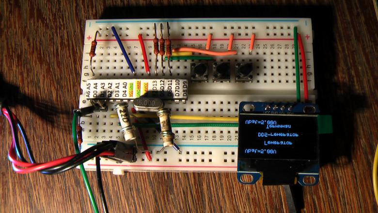

//Переделал главное меню для уменьшения строчек кода, спасибо Electronik83 за вдохновение
//Осцилоскоп практически без изменений, за исключением пары дельных советов от ArduinoFart
//PWM остался как в Ver.V1 без изменений
//DDS переделал отдельные подменю (больше для красоты). Переделал формулу изменения частоты, показания стали точней. Подкорректировал DDS функции.
//TTL заменил на Help. Так так пишу прошивку для своего типа схемы, а в ней TTL функция не поддерживается. Перепрошивка МК происходит на отдельной плате.

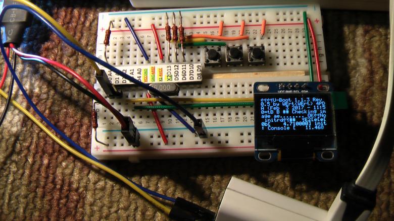

В терминале проекта уже поболее выводит инфы :) Ток заторможено конечно, я роутер выключаю, а вывод еще 8 сек идет, и часть вывода из-за быстрого потока не успевает видно обработать и пропускает.
Да еще, когда с usb литиевого бокса подключаю, чет черный экран или снег, и в последней строчке быстро чет пробегает, передергиваю питание нормально стартует.
Хорошо бы сделать сохранение последней выбранной скорости. Спасибо :)
Тоже тормоза наблюдал. Не знаю, с чем связано. Может немного позже поразбираюсь. Скоростей достаточно, которые есть? Я просто еще хотел добавить. Вот в машинах в к-линии там ваще нестандартная скорость обмена, например. Или можно сделать чтоб выбирать из стандартных и отдельный пункт - выбор своей.

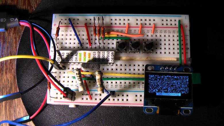

Поставил кондеры, другой фирмы usb бокс взял, первый раз включаю опять или черный экран или мусор и последняя строчка бегущая бешенно и перевернута, вот бы с такой скоростью выводил в терминале :). Передергиваю - нормально, главное выключишь, постоит немного и опять глюк с двойным включением надо проделыват:)
Скорости в меню вроде самые ходовые уже есть, конечно и ручной не помешало, как то нестандартная тоже попадалась
C кварцом 8 и 6Мг также глючит, раскоментировал здесь delay, заменил 50 на 250

Все равно глюк остался, строка нижняя ток медленные стала бегать
И не понятно почему когда в течении 1 мин повторно включаю - нормально.
Еще иногда проскальзывает при втором включение этот мусор, но быстро заливается уже менюшкой

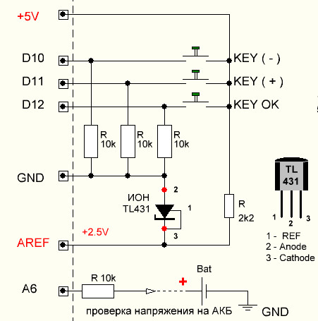

ты в начале разберись как работает АЦП! и у тебя не будет возникать таких вопросов! А там все очень просто!
1. существует 2 основных типа АЦП паралельное (очень быстрые и очень дорогие) и последовательного приближения (наша тема)
2. входное напряжение сравнивается образцовым ! какое на AREF повесишь с тем и будет сранивать, а можешь внутреннее включить 1.1в. иначе сравнивает с напряжением питания.
3. если у нас АЦП 10 разрядное значит у нас образцовое напряжение будет делиться на 1024. и АЦП все равно какое оно 5в. или 3,3в или 1.1в.
4. как правило для определения АЦП входного напряжения используется время заряда конденсатора (находится внутри микропроцессора), время заряда до достижения напряжения равного входному переводят в двоичный код и ...вуаля получите код АЦП. а конденсатор заряжают образцовым напряжением. меняется образцовое напряжение - меняется время заряда и меняется оно ПРОПОРЦИОНАЛЬНО !!! поэтому независимо от величины образцового ОТНОШЕНИЕ(а именно это и показывет нам АЦП) напряжений будет правильным. Ставь свои 3.3в и не заморачивайся -это математика всегда можно скоректировать каэффициентом.
Если я в чем-то ошибаюсь поправьте - буду благодарен.

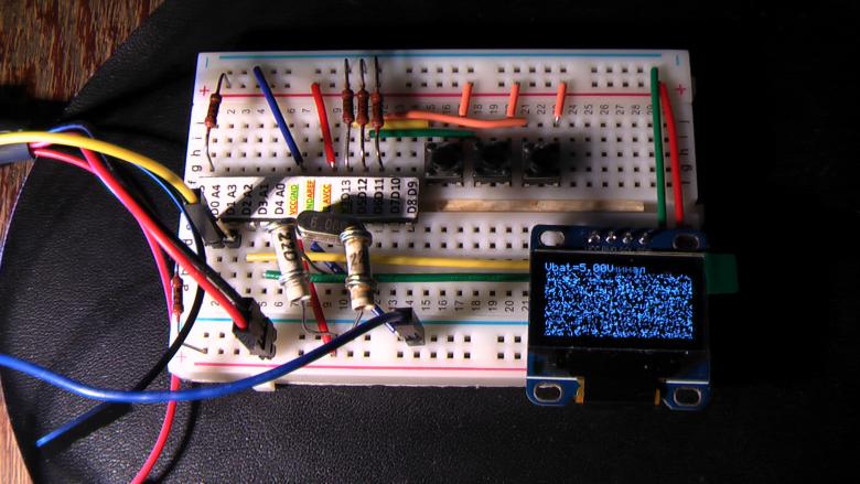

1. напряжение считается от Vcc . поставь Vcc (в начале программы где объявление перемменых) - какое тебе надо
2. максимальное напряжение измерения будет AREF. во включении tl431 как на схеме -это 2,5 в.
Я питаю свой пультоскоп от акумма для телефона + DC-DC UP до 5в . смотри пост #2399 . очень компактно получается. акумм 750мА .держит 6 часов с подсветкой дисплея на вздутом аккумуляторе!!!
Stashevskiy68, т.е. показания U батареи не имеет привязки к реальному U на батарее, что пропишу в скейче, то и будет :( или я не догоняю? Хотелось бы автоматического мониторинга батареи, как в ТТ например.
Поставил на всякий случай TL431 - все равно 5В кажет при изменении VCC

фузы правльно зашиты в мега328?(генерация от вч кваца,делитель на 8 отключен,пока не меняйте никак-можно залочить атмегу)
про 5 в-это опорное для измерения напяжения батареи,оно равно напряжению питания атмега328(если питание 3,3 в то ставим VCC=3.3
измеряетсянапряжение на батарее!!!после него стоит стабилизатор на 5 в(или на 3,3 в),от которого запитана схема

Прошил PULTOSCOPE_SSD1306_final2_DDS_Z_EL83_EDITION.
Поставил кондеры, другой фирмы usb бокс взял.................
Кварц поменьше запихай, на 8 или 4. Если глюков не будет - надо увеличивать задержки в инициализации дисплея.
Если с ардуино иде дружишь, попробуй в delay побольше поставить цифры, чем есть. Или своих понатыкать в ините дисплея.
Просто у меня есть подозрения, что дисплей не успевает принять данные при ините.
// перемещаемся по меню if (flag_key-!digitalRead(key_up) ) { mode++; delay(100); } if (flag_key-!digitalRead(key_down)) { mode--; delay(100); } if (mode == 0xFF) mode = 3; if (mode>3) mode=0; delay(250); ssd1306_refresh(); // выводим все на экранВсе равно глюк остался, строка нижняя ток медленные стала бегать
P.S На другой дисплее пробую - тоже самое
Electronik83, добавил delay в это место - нормально стал стартовать.
Да и кнопки заодно отвязал от +, на землю посадил без резюков, вроде работают :)

Сейчас в скетче PULTOSCOPE_SSD1306_final2_DDS_Z_EL83_EDITION есть реализация автоматического определения U батареи?
Или надо на AREF подсоединить ИОН еще, как на скрине?
На данный момент какое U не подаю - всегда 5В.
