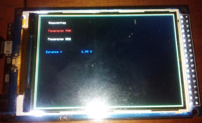

Всем здравствовать.Слежу за проектом не один день,перечитал все страницы но нужной информации пока не нашел.У меня дисплей с контроллером ST7781.Заливал прошивку с японского сайта она есть здесь на страницах,работает но нет выбора развертки а без этого все превращается в игрушку.Есть на страницах разработки с фото для этого контроллера но автор не выкладывает прошивку,говорит пока все сырое.Может есть у кого наработки для этого контроллера?Буду признателен за любую информацию.Денег за комплектуху не жаль,обидно что не доведено до ума.
про 5 в-это опорное для измерения напяжения батареи,оно равно напряжению питания атмега328(если питание 3,3 в то ставим VCC=3.3
измеряетсянапряжение на батарее!!!после него стоит стабилизатор на 5 в(или на 3,3 в),от которого запитана схема
Пробую так, подаю с DC-DC U=7.6В на A5 через 10кОм и на вход стабилизатора, на выходе 5В для питания схемы - на дисплее 5В все равно (в скетче тоже 5В). Для наглядности прилепляю фото (полноразмерное, а то тут обрезает)
Так у меня на фото так и есть: питание на 328 = 5В (через стабиизатор), c DC-DC 7.6В (вместо батареи, т.е. считай что 7.6В с неё идет) на A5. AREF ток не подсоединен.

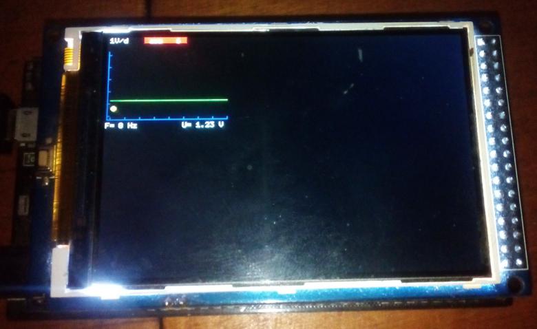

Stashevskiy68, когда этот пин A5 с резюком подсоединяю к пальчивовой батарейке (1.3В), то показывает 1.9В, т.е. что- то он пытается замерить, мне думается в скетче что-то не так
P.S. Поменял строку
ssd1306_string(analogRead(akb)*VCC/1024, 2);
на
ssd1306_string(analogRead(akb)*VCC/1024, 1);
Подсоединяю для теста на A5 пальчиковую батарейку- показывает уже нормально 1.3В, литиевый аккумулятор - показывает 3.9В тож нормально, но выше 5В с DC-DC - все равно 5В кажет.
sakatgg, Так у тебя измеряемое напряжение больше, чем образцовое))). АЦП зашкаливает. Тебе нужно делителем поделить напругу с DC-DC пополам (ну или по другому, главное чтобы в диапазон попасть. Далее в скетче поправить чтобы соответствовало реальному напряжению

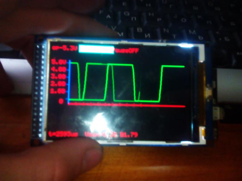

В процессе переписания осцилла,застабил показометр частоты,меряет длительность,к сожалению коэф.заполнения -100%,даже не погу понять почему,мы же меряем только пол волны,должен быть 50%.Как приведу всё в удобоваримый вид,приклею автомат на прескаллер,выложу.
Тут теги не поддерживаются, и копи-паст через комбинацию клавиш Ctrl+C и Ctrl+V проще делать
Меня уведомление с темы забомбили на ящик, вроде выставил чтобы не уведомляли, но они приходят всё равно :) Это ток с одной темы, а если еще в другой засветюсь, то ваще заспамят ящик:)

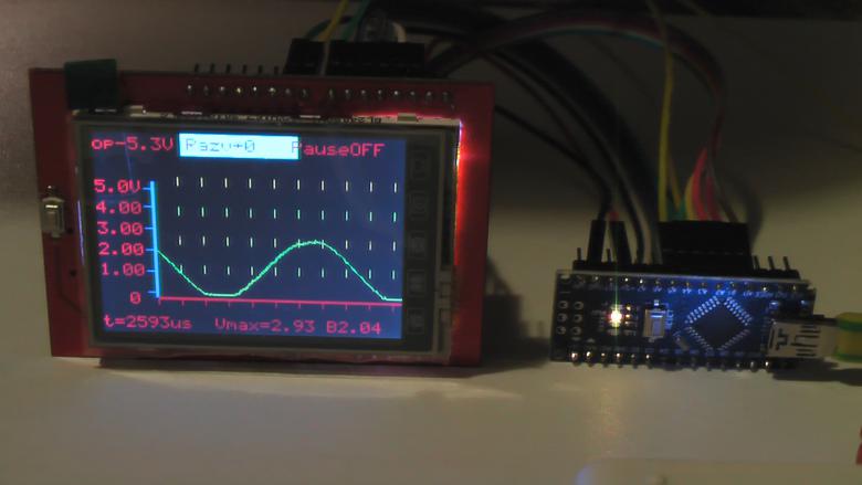

Я когда-то давненько запускал "Пултоскоп v2" на таком TFT (наверное на таком), и делал изменения, специально сохранил снимок - какие. Может и вам пригодитса:
прошивку чего ? я на С55 делаю анализатор емкости Li-ion аккум. пультоскоп у меня на на NOKIA 5110 и 5200 (переделывал один из первых вариантов, но не доделал хотя собираюсь ) библиотекка имеется в IDE Arduino в директории Libraries\U8glib . сейчас появилась новая версия U8g2.
Всем здравствовать.sakatgg.Да Вы правы скетч с темы мини осциллограф работает с ST7781,я уже писал там нет управления разверткой,как пробник сигнала он потянет но не более.Задавал вопрос st77 но ответа нет.
juris Фото Ваше видел.Сейчас поздно,попробую завтра сравнить изменения в скетче, может поможет.

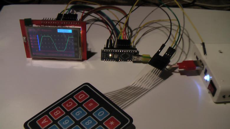

Привет, вернулся из командировки, а тут у тебя уже выложен чёткий релиз !, стжу, тестирую, изучаю код и переучиваюсь ))
Резет через <&> из осциллоскопа у меня таки виснет, как ты и описывал, на чертополохе. Залечил это следующим:

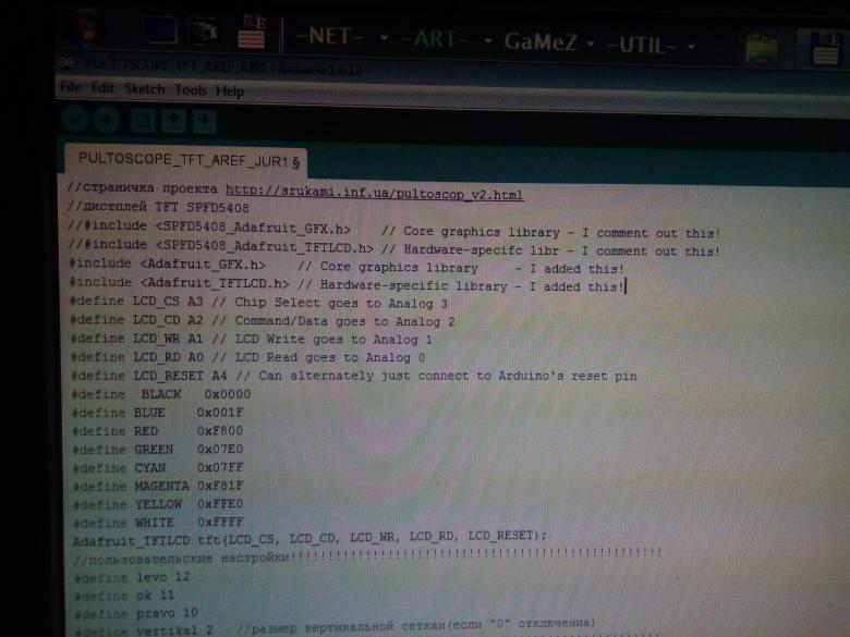

tolkach, у меня по ходу такой же дисплей с контроллером ST7781 (думал с SPFD5408, похожи)
Поставил PULTOSCOPE_TFT (Pultoscop v2) - облом.
Нашел скетч в теме Мини осциллограф Arduino на LCD 5110 http://arduino.ru/forum/proekty/mini-ostsillograf-arduino-na-lcd-5110?page=5#comment-158183 от fly245 - завелся

Подключил либу последнюю Mcufriend_kbv_2.92, закоментил две строчки в скетче Pultoscop v2 TFT и две добавил, завелся на моём 2.4″ 320X240 TFT Touchscreen Shield на st7783 (если верить ID) Pultoscop v2 TFT :)

пытаюсь подружить ваш пультоскоп с Mega2560 и вот с таким экраном https://ru.aliexpress.com/item/Free-shipping-3-2-inch-TFT-LCD-screen-module-Ultra-HD-320X480-for-Arduino-MEGA-2560/32607435835.html?spm=2114.13010608.0.0.fHYx2m
и ничего не получается,что может быть?
здравствуйте.
пытаюсь подружить ваш пультоскоп с Mega2560 и вот с таким экраном...
Что то не так делаете. А так - тут на форуме экстрасенсов нет, никто гадать не умеет.
У меня с первого раза с этим экраном все получилось. Ищите нужный скейтч. И к стм32 я тоже его успешно подключил...

ну вот и на меге запустил с дисплеем 480х320 будем растягивать. да скорость порадовала.
