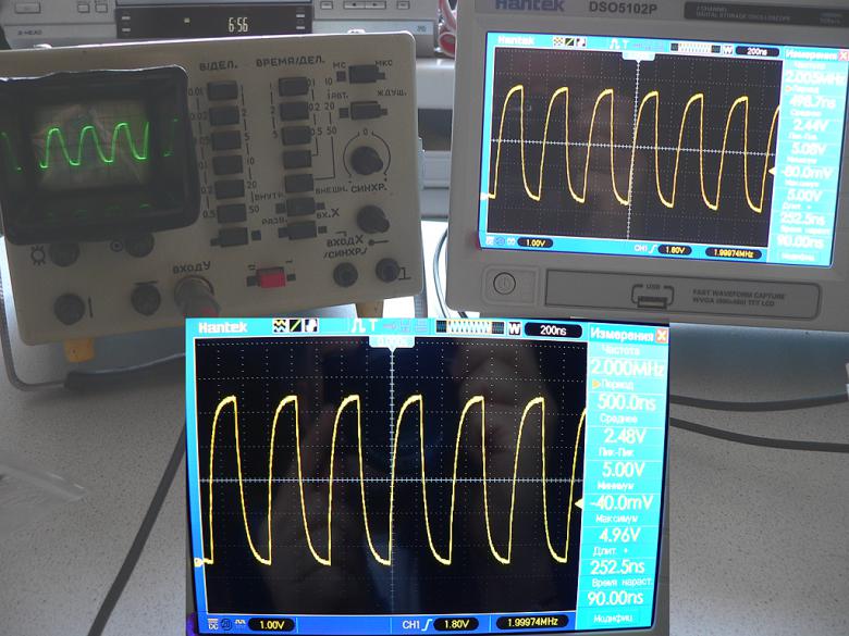

Прошу прощения, что не по теме...Просто хочу похвастаться. Вчера пришел
Теперь у меня два "пультоскопа". Что порадовало, старичок ОМЛ не подводит! На осциллографах "прямоугольный сигнал" с генератора транзистортестера (щупы подключены вместе). Сигнал по виду совсем не прямоугольный. Не знаю кто виноват...или генератор или осциллографы
Плохо видно частоту . На выходе генератора последовательно резистор есть ? Если есть то или уберите ли поставьте параллельно ему частотно - компенсирующий конденсатор.
Ну, да...фотка не очень удачная...Но все-таки видно. Справа сверху экрана Хантека видно 2.000 Мгц, внизу справа видно 1.997 Мгц, и по клеточкам...вверху около меню на экране Хантека видно 200 наносекунд на клеточку, считаем 2.5 клеточки - это 500 наносекунд, делим 1 на 500 наносекунд, получаем 2000000 герц.
А по поводу компенсирующего конденсатора.... Мне просто интересно, у кого искаженный сигнал, у осциллографа или генератора. Надо будет поискать хороший генератор и посмотреть сигнал с него.
Еще попробовал програмку ПК-генератор сигналов. Выводил со звуковой карты синусоиду, меандр и треугольник. Звуковуха моего старенького ноута смогла выдать сигнал только до 14 килогерц. Синусоида на осцилографах идеальной формы, а вот меандр и треугольник ни в какие ворота. Оба сигнала похожи на задницу, одна потолще, другая потоньше, но ни как не прямогольник или треугольник.

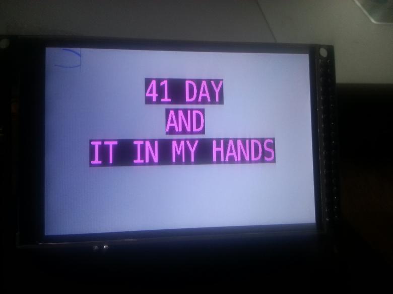

наконец-то дождался. есть скетчик потестить ? 3.2 inch TFT LCD screen module Ultra HD 320X480 ILI9381
откликается на " UTFT myGLCD(TFT32MEGA, 38,39,40,41); "

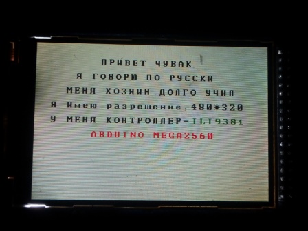

поделись шрифтом. я несколько пробовал - не получилось. у тебя файл с расширением " .с " в папке с пректом ?
вот http://mega-avr.ucoz.ru/publ/arduino_mega2560_biblioteka_utft_vyvod_kirilicy/1-1-0-29
