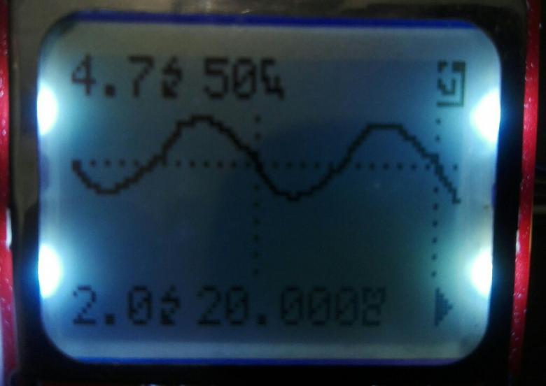

Я тут сегодня лопатил сидел осцц. Если сетка пунктирная не несет никакой абсалютно смысловой нарузки, так же как черточки слева - может они и не нужны??? Без них сигнал лучше видно:) Как думаете?
Я для себя оставил горизонтальный пунктир посредине, а также черточки делят экран пополам и еще раз пополам (то есть на одну меньше). Вертикальные пунктиры оставил. Визуально так нравится больше. По моим вопросам за последние дни что ответите?
// == Отрисовка сетки == //
for (byte i = 47; i > 9; i = i - 9) {
display.drawLine( 0, i, 2, i, BLACK); // черточки слева
for (byte i = 47; i > 9; i = i - 3) {
display.drawPixel(21, i, BLACK);
display.drawPixel(42, i, BLACK);
display.drawPixel(63, i, BLACK);
for (byte i = 3; i < 84; i = i + 3) {
display.drawPixel(i, 29, BLACK);

Кстати по поводу сетки осцила. Я статическую убрал - сделал динамическую. Одна горизонтальная линия посередине графика и вертикальные отделяют импульсы - вобщем на пересечении горизонтальной и графика. Может кому то такой подход понравится. Жаль с планшета фотки не постятся.
Всё-таки мне кажется, что горизонтальная линия должна быть не посредине сигнала, а посредине опорного (2,5 вольт или 0,55 вольт). Для переменного это вообще ноль получится.

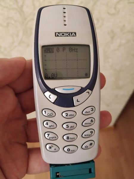

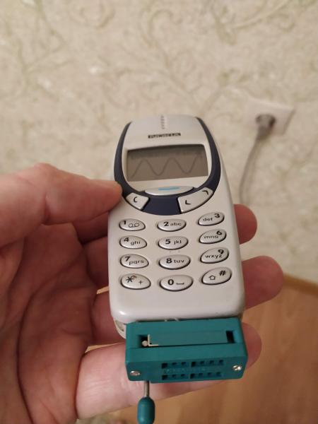

Ну все, сбылась мечта идиота. Осциллоскоп, тестер радиодеталей, генератор, звуковой пробник и терминал последовательного порта в корпусе Nokia 3330. Осталось только придумать, как разъем приклеить - термоклей не держит.
Мне бы жалко было целый живой раритетный телефон под это дело, тем более это одна из самых легендарных моделей. Но ведь в своё время китайские корпуса под них продавались в каждом киоске. Вот бы раздобыть!
............Осциллоскоп, тестер радиодеталей, генератор, звуковой пробник и терминал последовательного порта в корпусе Nokia 3330. ....................
// == Отрисовка сетки == // for (byte i = 47; i > 9; i = i - 9) { display.drawLine( 0, i, 2, i, BLACK); // черточки слева } for (byte i = 47; i > 9; i = i - 3) { display.drawPixel(21, i, BLACK); display.drawPixel(42, i, BLACK); display.drawPixel(63, i, BLACK); } for (byte i = 3; i < 84; i = i + 3) { display.drawPixel(i, 29, BLACK);Что то я пропустил в теме (давно не заходид ),а как пользоваться ачх ?
Понравились символы "гц" и "мс". И стрелочка интересная. Что обозначают стрелки верхняя и нижняя?
нижняя плэй |> меняется на паузе ||
верхняя просто 7 развертка(автоматическая - взависимости от частоты с 5 пина подбирается развертка от 0 до 6)
...можно код чтобы попробовать динамическую.
Ну, теперь этот раритетный телефон будет снова мне полезен. Чего ему пылиться в дальнем углу тумбочки?
