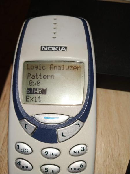

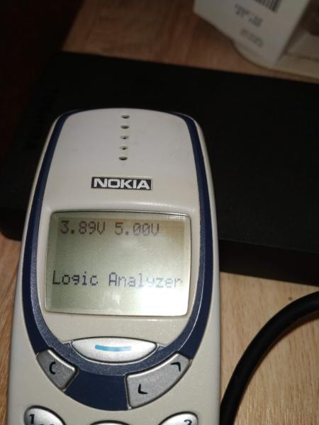

В связи с возникновении срочной необходимости в автономном GPS логгере и тем что данный проэкт было больше развлечением доработок в ближайшее время не будет. Если есть вопросы задавайте пока сам все не позабывал.
Я никуда не пропал, просто жду китайского дисплея с алика, т.к. не вижу смысла перелапачивать либу адафрут на оригинале от нокия.... Я так то делал для народа..... Но дисплея нет до сих пор.... Так что как то так, братцы.....
китайцы в основном пишут "замена 5110" и то чисто изза подключения SPI есть похожий модуль на 5110 на дисплее от нокиа 1202 и еще какойто попадался RGB но я не вникал,скорей всего цветной чтото из oled или st7735
кстати тот что на 1202 вполне можно приладить к пультоскопу, библиотеки на него есть да и плюсом пикселей у него побольше

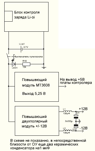

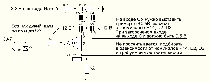

Наконец на 99% закончил аппаратную часть - основная задача получить достаточно высокое входное сопритивление.
Получилось три диапазона: 0,6В - 50 кОм, 6, 60В - 100 кОм. Есть вход внешней синхронизации, регулируется в диапазоне +/-10В - входное сопротивление 100 кОм. Вполне хватило одного LM358.
Разрабатывался изначально на питание от Li-Io, все блоки стандартные с Алиэкспресс, повышайка на MT3608, зарядно-защитный модуль для Li-Io с пинанием по USB и довольно редкая двухполярная повышайка https://ru.aliexpress.com/item/Power-module-2-8V-to-5-5V-input-plus-or-m...
Остальное роззсыпуха которая найдется в любом магазине радиодеталей.

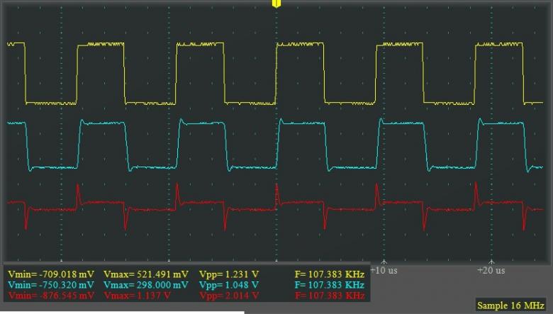

Частотные характеристики:

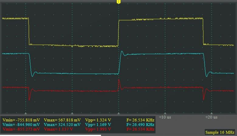

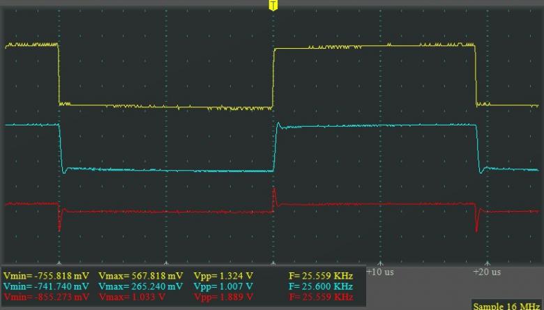

Как не странно, но при расположении керамических конденсаторов 1 мкФ непосредственно на выводах операционика LM358 переплюнул NE5532, даже начастоте в 100 кГц прямоугольные импульсы имеют более чем приемлимую для показометра форму.
LM358 - 25 кГц
NE5532 - 25 кГц
LM358 - 100 кГц
NE5532 - 100 кГц
Работа формирователя входа внешней синхронизации - минимальный сигнал при котором еще четко формируются импульсы:

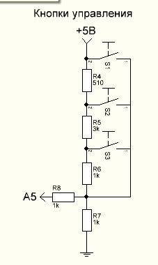

ВНИМАНИЕ - никаких конденсаторов к выводу AREF не цеплять!!! Прцедура опроса кнопок использует опорное напряжение VCC, если выбрать для измерений опорное 1,1В конденсатор просто не успевает разрядится!

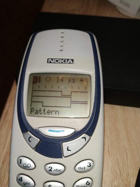

Ура! Надеюсь, дисплейчик 5110? Я бы и свой дал (хоть он у меня один), но из Китая вам будет быстрее.
видели кстати аналог дисплея 5110? он сделан не так убого, правда програмно хз подходит или нет
в смысле аналог?
