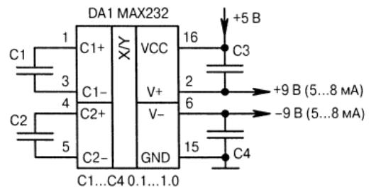

Тоже хотел предложить, потому и про потребление спрашивал. Платка с микрухой и всеми нужными детальками стоит копейки, и места занимает 1,5 кв. см. Но, с другой стороны, два диода и два конденсатора на ногу ардуины занимают ещё меньше места, и найти проще.
Для обоих вариантов максимальный ток менее 10 мА, должно хватить.
хотя max сам по себе кушает неплохо, и греется. Хотя , в контроллере нужно место для кода шим- для этого преобразователя, и порт выделить....
Возможно, max232 много кушает при передаче интерфейса, но как преобразователь он берёт пару миллиампер (плюс то, что отдаёт в нагрузку), соответственно не греется никак. Недавно проводил измерения.
Для контроллера достаточно строчки в скетче, при этом один из пинов начинает работать повторителем тактового генератора. Недавно где-то встречал, знатоки подскажут.
Интересно откуда с выхода МК возмется отрицательное напряжение, которое Вы выпрямлять собрались?
Возьми с предыдущей страницы схему (где два диода и два конденсатора), и мысленно подключай точку out поочередно на питание и на землю. Делай так пока не возникнет просветление))).
max232 весьма устаревшая микруха. ведь полно же преобрахователей даже в корпусе SMD транзистора и стоит копейки. но не вижу смысла МК спокойно справится, если ток большой не нужен.

Сделал двухполярку на MAX232, их и гамнистая же она на устойчивый запуск... В итоге от 17В на хх до 15В под нагрузкой, ни окаких 10 ма даже речь не идет, не тянет столько. Но 358 хватило, питание не просаживается вообще.

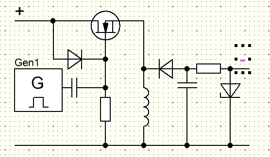

Покритикуйте такой вариант инвертора - конденсатор между ногой микроконтролера и затвором это защита от единицы при зависании микроконтролера или ошибке програмиста.

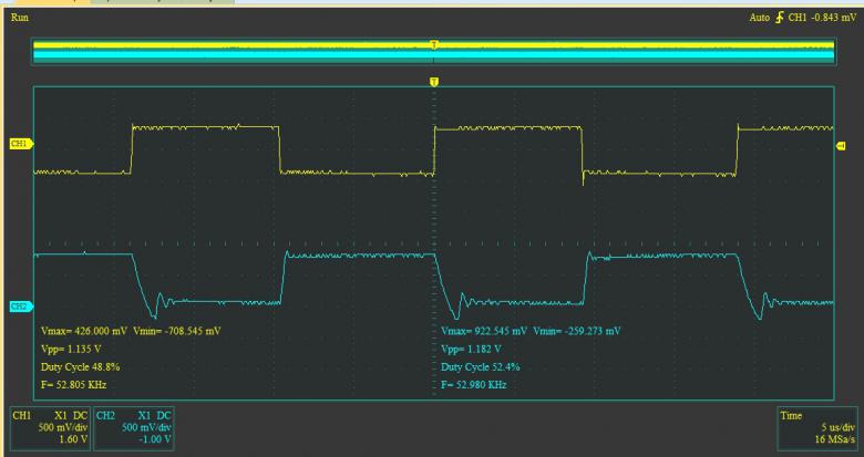

LM358 к сожалению СЛИШКОМ медленный, сервак режет разрешение - частоты 100, 500, 1 000, 2 000, 5 000, 10 000, 20 000 и 50 000 гц. Вход примерно 1 вольт переменки, выход 0,1 - 0,9 постоянки. Кому интересно полный скрин пишите на as31979@gmail.com
Кто может посоветовать операционик поприличнее, но чтобы не на вес золота и распространненый?
я применяю NE5532, довольно шустрый и недорогой оу, полоса пропускания 10 МГц, скорость нарастания - вроде как 9 в/мксек. для генераторов и осциллов на Ардуинках - АЧХ такого Оу самое оно
Вариант с ногой микконтролера пробовал, при номиналах способных отдать нормальный ток заваливается передний фронт импульса с ноги микроконтролера, явно перегруз вывода.
Какая частота, какие ёмкости? Какой ток нагрузки пробовали?

Купил пару NE5532 которые посоветовал condensator80 выводы полностью совпадают с LM358.
При попытке заменить в панельке LM358 на NE5532 меня ждал сюрприз - на макетной плате оказалась пара соплей, после их убивания картина резко поменялась.

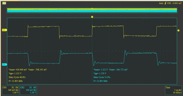

LM358 - нагрузка напрямую на аналоговый вход, питание -8_0_+8 вольт.
NE5532 - нагрузка напрямую на аналоговый вход, питание -7_0_+7 вольт(жрет больше просело)
Переходные процесы NE5532 на нормальном осциографе начинают резать глаза примерно с 5 кГц, но совершенно не видны на маленьком экране 5110 Пультоскопа.
А вот завал заднего фронта LM358 уже различим даже на экране Пультоскопа.
Оба операционика без проблем отрабатывают синусоиду и треугольник, до 25 кГц Ардуино на 16 Мгц дает четкую картинку, 50 кГц видно, но уже дрожит, понять прямоугольник или синусоида/треугольник без проблем, но подробностей никаких.
AD8042 совсем не 2 доллара. Но это так, к слову.
Один из самых сложных сигнал для тестов осликов - меандр. На него и стоит ориентироваться. Чем больше максимальная скорость нарастания выходного сигнала ОУ, тем больше меандр будет похож на меандр, а не на трапецию.
Разводка корпусов стандартная практически у всех сдвоенных восьминогих операционников.
О ЛМ358, да собственно о любом ОУ. Чем больше коэффициент усиления мы выставим, тем сильнее ограничим полосу пропускания.
Загнали КУ = 10, например, частота упала в 10 раз. Ноги трапеции сильнее расползлись.
Если КУ не равен 1, то ЛМ358 плохо подходит даже для Пультоскопа.

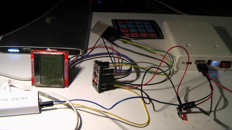

Проверял на exsamples. Собрал на на макетке схему пультоскопа, а проверить не могу. Единственный дисплей приказал долго жить.
я вот в поисках "лишних" пинов тоже ресет на ресет кидал. Но не всегда запускается(в ~10% не заводится ). Это походу будет зависеть от того как они разведены;(дисплей у меня красный, ардуино про мини тоже китайский) Надо задержку какую-то мутить на пол секунды от ресета дуни на ресет экрана (мот на не555)

Вчера наконец слепил прототип имеющий право претендовать на название осцилограф, требования были такими:
Простота, крайне желательно чтобы он состоял из стандартных модулей с Алиэкспресс - банально лень заниматся ЛУТ, пайкой и т.д., да и дешевле получается чем самому паять(именно поэтому не подошол DSO168)
Цена - мне он нужен для практического применения, а большинство приборов при работе гибнет из за банального щелкания клювом...
Достаточно высокое входное сопротивление - рекомендуемое максимальное сопротивление на входе АЦП Arduino 10 кОм и это на штатной частоте 9,6 кГц, но даже 10 кОм вполне способно внести искажения в работу многих схем.
Обезательна возможность отображения двухполярных сигналов, причем достаточно малых величин - заранее никогда не знаешь на что нарвешься, делитель сделать не долго, а вот на оборот иже фиг.
Для проверки/наладки большинства тиристорных преобразователей и многих промышленных интерфейсов вполне хватет тех 25 кГц что достигаются даже на штатных 16 Мгц.

можно попробовать использовать MAX232- там как раз есть маломощный преобразователь

Electronik83, Сколхозил по быстрому на 5110 :) Запитывал через стаб на 3.3В
Проверил терминал, шустро выводит, роутер выключаю - практически мгновенно прекращается вывод , подключаю - продолжается.
