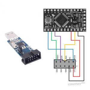

Дошли руки))), заменил загрузчик на Genuino Uno. Скетч заливается мигом + быстрое включение. Ещё хотел сделать текстовое меню с  курсором и прокруткой по вертикали без картинок, но чтото пошло не так((. Вернул цифровой вольтметр батареи, так как графический при разряженной показывал пол батареи и отключился в не подходящий момент.

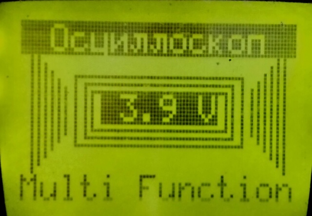

Мне кажется, что если написано на русском "Осциллоскоп", то Мульти Функцион надо бы заменить на "Многофункциональный" :)
smokok
smokok аватар
Зарегистрирован: 08.06.2018
 Joiner
"Многофункциональный" :) по длинне не влазит, лишние буквы из корпуса тогда торчат))). Или  же
#define ScrollLongCaptions 1// Прокручивать длинные названия (0/1)
но это лишнее. Пример ТУТ.  (текстовое меню).
А размер загрузчика меньше стандартного? Где брали?
smokok
smokok аватар
Да, меньше. Открываете любой скетч и далее "ИНСТРУМЕНТЫ"- "ПЛАТА:" и выбираете Arduino/Genuino Uno и программатор USBasp, шить тоже через USBasp. Потом после установки загрузчика шейте свой скетч заново как обычно но через USB-TTL (не через USBasp, а то сотрёте загрузчик). Кстати, на USB-TTL можно добавить ресет чтобы не жмякать на кнопку при загрузке.
seri0shka
seri0shka аватар
Зарегистрирован: 19.11.2018
/ шейте свой скетч заново как обычно но через USB-TTL (не через USBasp /
В "инструменты-прорамматор" нет USB-TTL.

smokok
smokok аватар
seri0shka пишет:
Там больше ничего менять не нужно.
seri0shka
seri0shka аватар
После того как прошит загрузчик, выбираем "скетч - загрузить через программатор"
Правильно?
smokok
smokok аватар
НЕТ. просто ВГРУЗИТЬ !

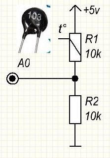

sirota пишет:
Полноценный STM с куда большим количеством семплирования
Сами знаете что эту модель (138) по считыванию частоты пультоскоп намного опережает, а отрисовка сигнала - наоборот.))
Ну а буфера походу там ровно столько чтоб вывести на экран,))) но всё же можно видеть и Мгц-ы за эти деньги. ХЗ, 50 на 50 купить не купить......
ПримеР:
#include <math.h>
double Thermister(int RawADC) {
  double Temp;
  Temp = log(((10240000/RawADC) - 10000));
  Temp = 1 / (0.001129148 + (0.000234125 + (0.0000000876741 * Temp * Temp ))* Temp );
  Temp = Temp - 273.15;   // Kelvin to Celcius
  return Temp;
void printTemp(void) {
  display.setTextColor(BLACK);
  display.setCursor(15,37);
  display.print("Temp ");
  display.print(float(Thermister(analogRead(0))), 1);
  printTemp(); //       Терпература
Ну ладно, хватит о печальном))). Вот добавил в пультоскоп термометр вместо "Мультифункцион". Теперь можно контролировать не только вольтаж батареи, но и температуру окр. среды.  Показывает быстро и точно как минус так и плюс цельсий. Закоментил UART приемник.
СКАЧАТЬ

smokok, а что за резисторы на рисунке? Для измерения температуры ведь используется внутренний датчик контроллера?
smokok
smokok аватар
В каком смысле что за резисторы??? Вы в обозначениях запутались? А про внутренний датчик контроллера первый раз слышу. Кстати, у кого нет термопары, то очень хорошо проверять нагрев отдльных элементов за счет быстрого реогирования.
seri0shka
seri0shka аватар
Увидел много непонятных букв и не заметил analogRead, поэтому подумал про внутренний датчик.
smokok пишет:
http://arduino.ru/forum/apparatnye-voprosy/datchik-temperatury-vnutri-atmega328p
http://digitrode.ru/computing-devices/mcu_cpu/92-atmega-i-vstroennyy-datchik-temperatury.html
https://playground.arduino.cc/Main/InternalTemperatureSensor
