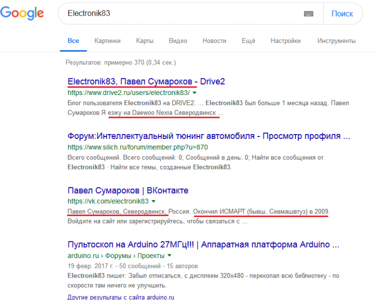

Да, Северодвинск..... близ Архангельска.... Откуда инфа?
Хотелось бы хоть минимум информации о пользователях на сайте видеть, а не по интернетам копать. Я б даже денег заплатил, чтоб узнать, что случилось с автором темы. Ни имени, ни города...

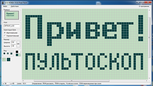

вау ... вот если бы добавить возожность рисовать картинки и сохранять в виде массива (текст) что бы вставлять в скетч и выводить на дисплейю то приложению цены не было бы.
Electronik83 пишет:
Таких приложений полно, но если надо - сделаю своё:)

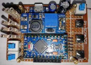

Мой пультоскоп с дисплеем 1202. Пока много недоделано.
Выбор режима:
Режим терминала:
Режим логического анализатора:
Тот же сигнал параллельно отображается на компьютере:
Ещё один замер анализатором:
То же место на компе:
В режиме осциллографа:
В режиме генератора:
Самое сложное- пайка. Шаг 0,6 мм.
Пины Ардуино прописаны в скетче- 4 штуки к дисплею и 4 штуки к кнопкам (внутренняя подтяжка к плюсу, кнопки замыкаются на минус). Вход осциллографа А3 и D5 впараллель (как у автора), выходы генератора тоже как у автора- 9 и 10, для терминала D0 и D1. Входы анализатора А0, А1, А2, А3.
Поменять пины по вкусу в строках с 30 по 49. Убрать строки 258, 259, 260, 261.
И сам код. Никаких библиотек не надо- включил в код.
Для того, чтобы русские буквы корректно отображались, в некоторых версиях Arduino IDE надо перед прошивкой сохранить скетч.
Херассе - ввел в гугле свой ник, и нашел даже единственный видос на ютубе, где я сверкаю рожей.... капец....
есть подоюные но что то работают через ..опу
Здравствуйте Всем! По этой причине пол года назад и созрела идея попытать свои силы в создании приложения по своим интересам, т.к. не программист (совсем не программист, в коде 0) попытка не совсем увенчалась успехом (Иссяк потенциал, многие задачи так и не смог решить). Выкладываю то ,что получилось , сильно не пинайте . Проверить на реальном железе пока нет возможности (возмоны косяки) , пишите если чего не так... попытаюсь исправить.
LCD NOKIA 5510 Pixel Paint ver. 001a https://yadi.sk/d/Jt2wcDUtz6RTTw
