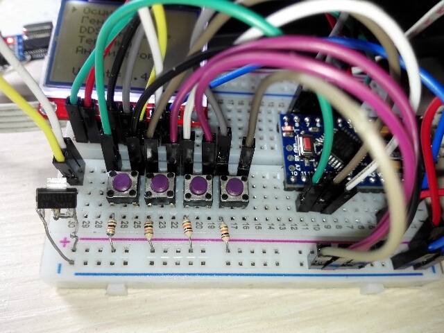

У меня LCD модуль HX1230 меню отображает, но переход по меню не работает, даже вольтметр сразу зависает после включения. ХЗ в чём не стыковка... Уже и корпус подобрал от пульта канд. LG
Только что скопировал с форума, залил, всё работает.
1. Какая версия ИДЕ?
2. Если под себя пины в скетче меняли, то весь скетч приведите. Не забудьте свернуть.
версия ИДЕ 1.8.9, все тестовые скетчи работают, загрузчик стоит от Uno. Быстрее загружает и меньше места занимает. Думаю дело не в нём. Просто подключаю экран без кнопок и резисторов.
Пины пробовал как у вас, то же самое.

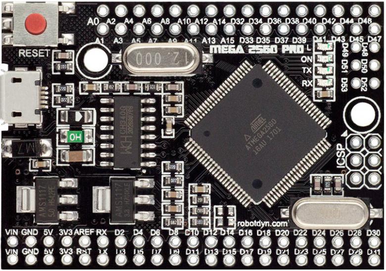

Всем привет, уважаемые пользователи пробовал ли кто нибудь из Вас пенести проек на Mega 2560?Т.к плата имеет большой потенциал (воды, выходы, память ....), а 328 уже не хватает ни памяти ни пинов чтоб собрать все наработки в один проект. А с выпуском платы Mega 2560 PRO https://ru.aliexpress.com/item/32802420999.html?spm=a2g0v.12010608.0.0.60ff3638fp42kmили от других производителей , как пример.. Имея небольшие размеры может получится очень замечательный ПРИБОРЧИК....

И что значит фраза "вольтметр сразу зависает после включения."?
вольтметр питания ардуино не изменяет показатели вольт при изменении напряжения после включения. И также пробежка по меню не возможна. Короче висит.
Вольтметр и не должен менять показания- замер происходит только один раз после запуска. Треугольный указатель выбора режима отображается? Возле какого пункта? Вы кнопки случайно не на плюс посадили?
Треугольник стоит на первом пункте. Резисторы на + и ардуино, кнопки замыкаются на минус.

То, что вижу, вроде всё правильно. У меня даже без кнопок (и без внешних резисторов), просто проводком замыкаю. И работает.
Попробуйте заменить кусочек скетча для проверки со строки 277:
while (digitalRead(KEY_OK)) { // цикл, пока не нажали кнопку ОК // опрос кнопок if (!digitalRead(KEY_R)) { mode++; if (mode == 6 ) mode = 0; print(0, mode*10, 1, ">"); } if (!digitalRead(KEY_L)) { mode--; if (mode == 255) mode = 5; print(0, mode*10, 1, ">"); } Update(); } // цикл нажатия ОКИли вместо всего этого участка впишите одну строку:
0- переход в режим осцил., можно другое число. Это для проверки.
Заменил первый кусок завелость. Но в меню при нажатии дублируются указатель.
Попробуйте в исходном варианте этот кусок
//====================================================указатель меню void ukazatel() { fillRect(0, 0, 10, 60, 0); for (byte i = 0; i < 4; i++) { // указатель меню drawLine(1 + i, mode * 10 + i, 1 + i, mode * 10 + 6 - i, 1); } Update(); delay(KEY_DELAY); }заменить на

Не помогло, треугольник пропадает после пробежки по меню, забивает горизонтальными галочками вместо его. После прокрутки DDSгенератора автоматом открывается Осциллограф. Резисторы на кнопки все 10 кОм. Во запара))))).
Ещё раз: в исходном варианте без галочек (скетч в посте 4209) внесите изменения, как написал в посте 4221. На пине 13 резистор поменьше поставьте пока для прояснения ситуации (100...470ом), светодиод на 13 пине может влиять.
Не помогло
Ну как там? Я ж не сплю по ночам!
Спать надо))). Ну как, всё по старому как на фото (не прёт). светодиод на 13 пине убрал с резистором и остальное сделал как советуете. В DdsGenerator заменил код чтобы остальные кнопки проверить, всеравно после прокрутки любых кнопок перекидывает в осццил ...

Не должно без нажатия на кнопку ОК выбрасывать из меню. Нужно искать ошибку в монтаже. Или минусовой где-то в обрыве, или пин кнопки ОК висит в воздухе.

Всем привет, уважаемые пользователи пробовал ли кто нибудь из Вас пенести проек на Mega 2560?Т.к плата имеет большой потенциал (воды, выходы, память ....), а 328 уже не хватает ни памяти ни пинов чтоб собрать все наработки в один проект. А с выпуском платы Mega 2560 PRO https://ru.aliexpress.com/item/32802420999.html?spm=a2g0v.12010608.0.0.60ff3638fp42km или от других производителей , как пример.. Имея небольшие размеры может получится очень замечательный ПРИБОРЧИК....
Тогда лучше сразу на такой
https://ru.aliexpress.com/item/32985219862.html?spm=a2g0o.detail.1000014...
Тогда цена приблизится к готовому осциллографу с гораздо лучшими характеристиками. Так что смысла нет. Мне вот интересно было бы сделать на Атмега128, потому как для меня они доступны вдвое дешевле, чем 328, при гораздо лучших параметрах. Но это уже отдельная тема.
