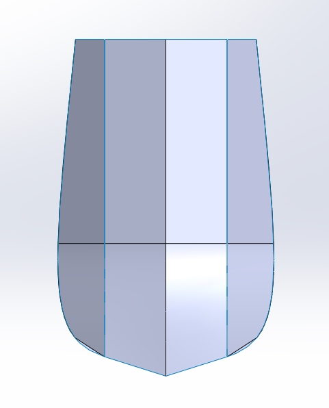

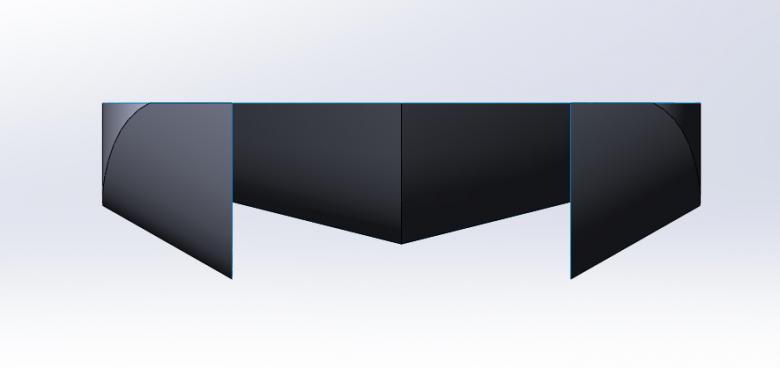

Вот катер с размерами 590х227х112. Выкройка на 16 листах А4
https://yadi.sk/i/f-Q9yogtfwyqk
Женя можно повторить ссылку, спсибо
http://arduino.ru/forum/proekty/radioupravlyaemyi-kater-iz-potolochki?pa...
женя протупил я, не ту ссылку попросил. да и ладно. сможешь отмаштабировать и развернуть эту модель а то уменя комп подвисает много граней? файлик в объекте есть. нужен размер 590х227х112
Где файлик есть? В каком объекте?
У меня есть такая модель. Делал только самое основное и доделывать пока не собираюсь
Время было, сделал выкройку под свою модель с габаритами 590х370х111
http://rgho.st/8YF8DFznC

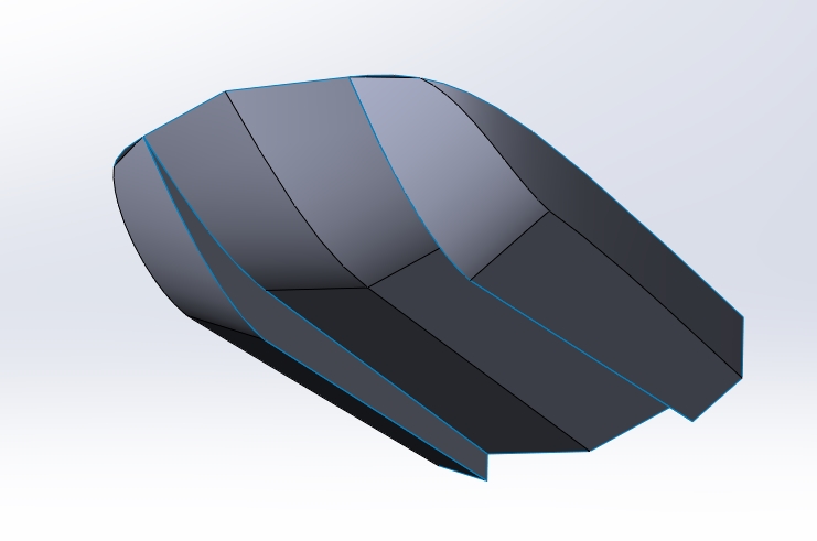

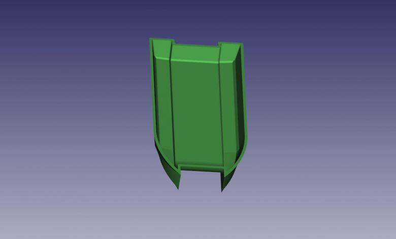

Да у меня тоже тупит. Ты неудачно сделал модель:
1. Лучше делать поверхностями, а не твердое тело
2. Не делать эти небольшие скругления на углах, толку от них никакого, а вот количество вершин очень сильно прибавляет, от этого и тупит
я делал под фрезу на пенополистироле
Ну тогда сам или используй мой чертеж

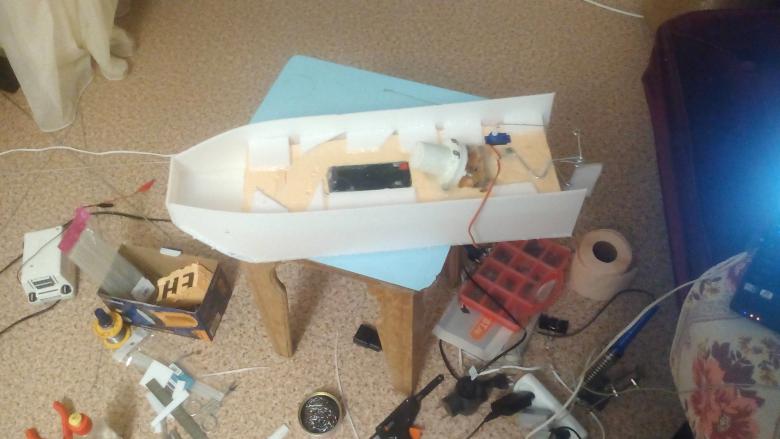

мой титаник обретает форму
а вместо драйвера двигателя irf44 подойдут. мерял ток на вдижке от стеклоомывателя, около 4 ампер
Наверно имелся в виду IRFZ44N. Теоретически да, лишь бы пусковой ток выдержал, но тут зависит и от мотора и от источника.
Решил по своему делать. Прикормочный кораблик?
этот будет прикормочный, пока соберу, зима придет. второй буду собирать гоночный поиграться. с комплектующими проблема, долгая доставка из китая, а тут цены космические( ровно в 10 раз дороже китая). вот и собираю из того что есть
