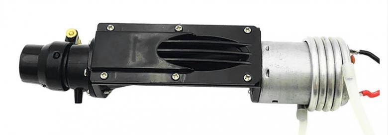

вчера был первый запуск. печально. лопасти слишком крутые. кораблик на месте разворачивается

Есть просто пластмасса, есть с коллекторным мотором, есть с безколлекторным.
Разные диаметра выходного сопла.
Самое то для прикормочного кораблика.
https://www.aliexpress.com/item/32977591857.html
Спасибо. Посмотрю, мотор есть, нужно просто пластмассу. А то новую версию продумываю периодически, и водомёт наверно то что нужно
