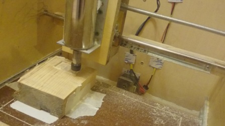

Давно читаю ветку и вот наконец свое нарукожопил. Собирал на обум, как получится. Пока в стадии тестирования и наладки электроники, но что-то вроде крутится.
Главная проблема: пропуски шагов двигателей. Причем, понять не могу, руками задерживаю каретку, гайку вырываю из крепления каретки, но пропусков нет, ставлю фрезер, а вместо окружности - спиралька. По прямым линиям с фрезером тоже гоняется вроде без проблем. В холостую или с шариковой ручкой, все идеально. Наверное, для медленного 3d принтера в самый раз...
P.s. пока писал, пришла идея, что не проверял: в ручную создавал сопротивление по X, а фрезер имеет приличный вес и создает усилие по Z, в результате чего может слегка клинить подшипник на валу X - надо будет проверить...
Симпатично смотрится, сделано аккуратно. Теперь можно все прощупать, поиспытать, обозначить слабые места и в следующей версии все учесть и не допустить ошибок.
А что касается пропуска шагов...мне кажется жесткость конструкции недостаточная, и при перекосе, что-нибудь подклинивается. Можно, наверное, еще со скоростью поэкспериментировать. Замечал, что при приближении к своей максимальной скорости шаговик замерно теряет момент на валу.
Я бы укрепил ось X по рамке каким-нибудь листом, или листом по вертикальным стойкам.
Могу ошибаться, т.к на видео не виден станок полностью.
В любом случае поздравляю. Это неплохой результат, а рисует вообще отлично. Сделать работу над ошибками, и все заработает.

На жеткость особо не жалуюсь. Ось Z весьма прочная, сам не ожидал, из-за этого габариты основания зашкаливают :( - не расчитал за ранее - надо было, все-таки, хоть набросок заранее сделать на бумаге. Ось Y на базе старого сканера, только валы почти сразу на закаленные заменил, так как на сканерных моментально вмятины от пошипников появились. Зато установлены валы четко. Вот по X валы закреплены на деревянных брусках. Люфты, скорее из-за китайских пошипников, да и муфта может немного играть, плюс шпилька во всех муфтах слегка перекошена относительно вала двигателя (китайцы халтурят). Нормальные подшипники нашел только по цене 1000р за штуку - как-то жаба душит. Хочу попробовать китайские удлиненные пошипники.
По двигателям смущает, что потребление тока менее 0.5А на двигатель при 12В, при том, что драйвера на макисмум выкручены, а в характеристиках двигателя указан ток 1.3А. Думаю побольше напряжение подать, может тупо мощи не хвает.
Что срывы из-за скорости - сомневаюсь. Тестировал с фрезером на низкой скорости. Срыв идет на больших окружностях. 8мм выпилил четко, вот 22м - уходит в спираль с уменьшение радиуса. Появилась мысль делать расточку из центра, постепенно увеличивая радиус, но ведь это не для всех случаев годится :(
Ближе к концу видео, где-то, видно сзади плату RAMPS 1.4 c драйверами A4988 и с ворохом проводов (надо будет все аккуратно разместить потом). Изначально было желание собрать всю электронику с нуля самому на базе L297+L298, но желание собрать быстрее и низкая цена готовых плат на Алиэкспресе, взяли верх. В мегу 2560 залита прошивка Marlin, она и обрабатывает G-code (естественно эктрудер и все примочки 3d принтера выключены). Программа на компе только отправляет G-code на виртуальный com-порт, потому не принципиальна. Прошивка Reptier, как-то вообще не пошла - почти все время куда-то двигатели без остановки гонит (влом разбираться).
Кстати, спрева ставил драйвера на полный шаг, но звук двигателей на малых скоростях пугал не только кошку, но и всех обитателей квартиры, потому выставил на микрошаг 1/16 (в этом, конечно, тоже может быть проблема :( ) и звук стал более приятным, движения плавнее :) (400 шагов на мм). По оси Z полушаговый режим и 2 мотора на одном драйвере - это не моя прихоть, а прихоть RAMPS. По оси Z стоят шпильки М8, но там все работает без нареканий, а на осях X и Y со шпильками М8 пропуски были постоянные, во всех режимах.
400 шагов, потому, что шпилька за оборот на 8мм сдвигает (по оси X и Y заменил шпилки на более качественные и, как побочное, более шустрые). М8 только по Z, да и при удержании двигатели можно вообще выключить - не уплывет.
В прошивке концевики выключал, и пытался их использовать (эмулировать нажатие), на видео концевики уже есть, никакой реакции.
Ток точно на максимуме. Врубал в цепь амперметр (со стороны БП) и крутил регулятор при удержании (во время движения показания амперметра почти не меняются). Надо бы подключить к лабораторному БП одну обмотку и посмотреть при каком напряжении какой ток скушает, но, думаю, открытия не будет...

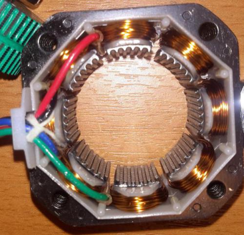

Разобрал двигатель. В принципе перемотать вполне реально. Как минимум есть куда добавить, или витки, или толщину провода. Только еще провод нужен подходящий и знать бы еще какой. У меня есть провод, на глаз, в два раза толще и еще один раз в 5 тоньше, если не в 10. По любому что-то покупать...
Во всяком случае некоторые советские двигатели боялись разборки, при разборке размыкалась магнитная цепь и падала намагниченность ротора и как следствие вращающий момент. Не знаю, насколько это актуально для вашего.
Я думаю лучше купить двигатели, импортные, с извесным моментом, не мельче NEMA23 Ведь важны не только обмотки но и намагниченность ротора.
Собирайте скорее обратно. Сначала разберитесь. У Вас что за движок? Характеристики, марка имеются?

Один двигатель и ранее разбирал, этот же или нет хз, но походу этот же. Разобрать пришлось, по тому как там была какая-то грязь и его слегка клинило. После переборки все, конечно прошло. Двигатель заработал четко и на глаз не сильно отличался от остальных 4-х. На оси X и Y поставил двигатели, которые работали наиболее хорошо на мой взгляд (тихо и почти без вибраций).

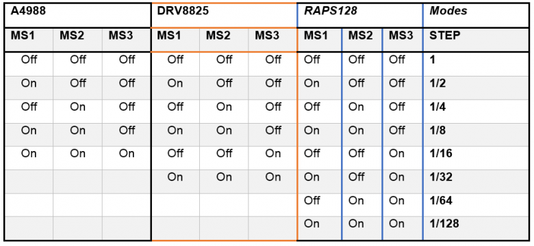

Заказал партию DRV8825, оказывается есть еще RAPS128, но я их в продаже не нашел...

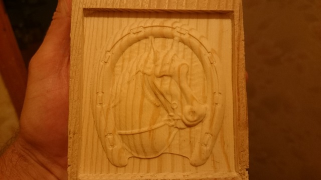

aleksstreg, У Вас шикарно получается :) Возможо, если мне поставить такой же шпиндель, то будет более качественно бегать. Но я ставил китайский вариант dremel, на креплении селанном на скорую руку (фото нет). То что впринципе он в такой конструкции забегал и что-то даже делал, уже было результатом... У меня идея, запустить хоть в каком-то виде и вытачить на нем более качественные детали некоторых узлов для станка же.
А как переделать блок питания, для меня это большой вопрос... Своих мозгов для этого мало, да и инструкций в сети понятных почти нет. Не подкините каких ссылочек почитать, на тему переделки?
Я, кстати, где-то видел рекомендации, перед фрезеровкой изображения, обработать морилкой. Тогда после фрезеровки изображение получается более объемным и четким.
Видео как ручкой рисует на бумаге. https://youtu.be/tY7k4XBJIUk

А лошадка шлифовалась наждачкой или из под фрезы такой гладенькой получилась?

Не обрабатывал, из под фрезы 1,5 мм (кукуруза), но шаг мелкий выставлял 15% от диаметра фрезы, потому 13 часов резалась в 3 прохода. Общая глубина 6,7 мм. Масштаб 85х92 мм. Можно конечно быстрее, если разбить на черновую и чистовую. Пока экспериментирую.
