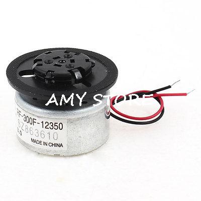

арт100 не мудри. разбери любой старый сд проигрыватель или привод. там все просто. диск по размеру отверстия с 3 шариками по окружности. если вставить в отверстие четко цепляется. но усилия серв может нехватить. вариант с присосками тоже имеет право жить. но не обычные присоски, а те которые нужно тянуть на себя чтобы создать вакуум. видео посмотри поймешь. такую можно и самодельную сделать если не найдешь
... диск по размеру отверстия с 3 шариками по окружности. если вставить в отверстие четко цепляется...
Спасибо. На заднем плане на фото не видно, но лежат 3 разобранных cd там просто круглые точеные стальные бобышки-болванки без всяких шариков, крючков, захватов. Вот и думу думаю. Хватать Чем?

не нашел с шариками как у меня. такие держатели в сд плеерах, в которые вручную вставляются диски
http://i01.i.aliimg.com/wsphoto/v0/1493637539/%D0%A7%D0%B5%D1%80%D0%BD%D...
http://i00.i.aliimg.com/wsphoto/v0/32217701538/%D0%97%D0%B0%D0%BF%D1%87%...
http://i00.i.aliimg.com/wsphoto/v0/32300691974_1/%D0%A7%D0%B5%D1%80%D0%B...
