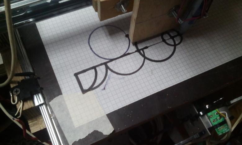

вот тут картинка что у меня получилось , я убрал шестеренки и поставил на прямую, у меня стоят на 3д принтере от эпсонов квадратные ничего не резал униполярники подключил на 4ре провода. работает осталось собрать подавалку пртука которая отдельно будет лежать у принтера.

Ну что попробовал круг нарисовало нормально для меня приемлимо ща найду как фото скинуть приложу. эти шаговики пока устроили на данный момент
Конкретно на счёт двигателей Мицуми не подскажу, но у меня двигатели от принтеров эпсон (те что круглые а не квадратные) у них 7,5 градусов. Они конечно не очень тяговые, но с учётом редуктора за счёт шпильки остановить не так просто. Чувствуют они себя очень не плохо. Изначально они были униполярные, переделал в биполярные. В униполярном варианте не хотели работать на биполярном драйвере, как бы не подсоединял. Обмотки надо по определённому параллелить, тогда все хорошо работает. У меня станок не очень шустрый, рабочих но 360 мм/мин выдаёт при 12 вольтах. Настрено на 1/16 шага. В общем, не знаю про Мицуми, но есть подозрение что вы просто не разобрались.
не соответствия у меня это из за люфтов по горизонту надо добавить жесткость.
