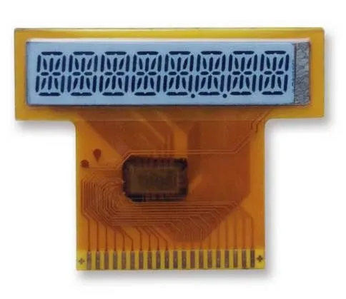

Или вот 16-ти сегментный (любые буквы рисуются) с I2C

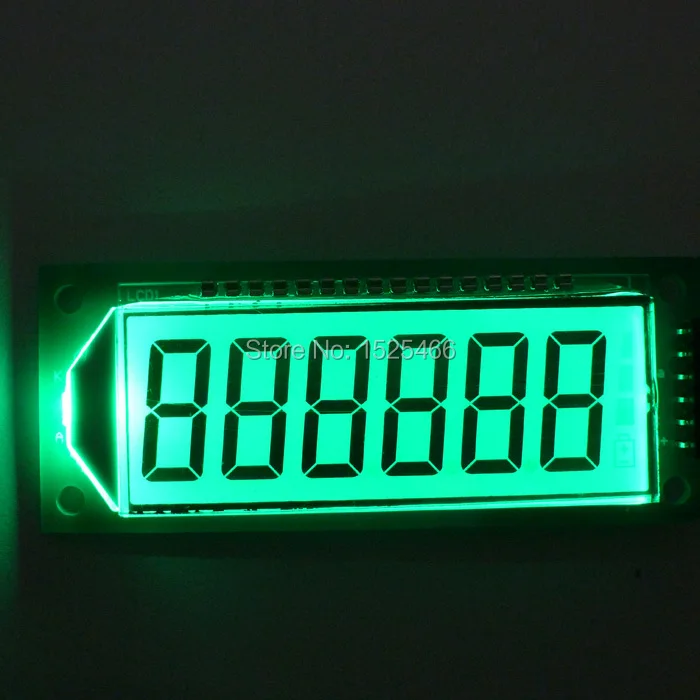

https://ru.aliexpress.com/item/13PIN-TN-Positive-4-Digit-7-Segment-LCD-D...
и это
https://ru.aliexpress.com/item/17PIN-TN-Positive-6-Digit-7-Segment-Dynam...
Мне с двоеточием нужно. Контроллер сам спаяю.
