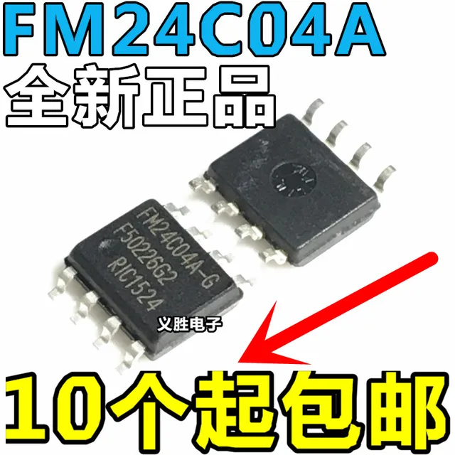

Мини-исследование(расследование) показало, что, как и упоминалось в комментариях первым (или одним из первых) производителем этой памяти была компания Ramtron. Она выпускала F-RAM м/c FM24C04A, замененную впоследствии на более продвинутую FM24C04B и миграции с одного изделия на другое посвящен специальный документ AN213 от Сypress (http://www.cypress.com/file/134316/download). Как Ramtron превратилась в Сypress я не понял, но на википедии страница Ramtron-а редиректит на страницу Cypress Semiconductor.
Таким образом, можно встретить предложения как м/c FM24C04A (есть в корпусе DIP) , так и FM24C04B (SOIC).
Обвес этой м/с требуется в виде двух резисторов, питается она напрямую от 5V (есть версии на 3.3V - FM24CLxxx), заводится прямо на I2C.
Однако, что примечательно, практически у всех торговцев на Алиэкспресс, которые предлагают FM24C04B поштучно (да и десятками тоже), в негативных отзывах постоянно встречаются фразы "детали не работают", "микросхемы/транзисторы со следами пайки или б/у", "прислали не то, что заказывал". Таким образом можно предположить, что F-RAM по цене до 20-40р - это или фейк/брак или сняты с неисправных плат. На это намекает и уровень цены чипа на Mouser - ~$1.6.
Словом - эксперимент с покупкой дешевого F-RAM на алике - китайская рулетка.
После изучение ряда даташитов я так же обнаружил, что существует еще и такая м/с: FM24C256 (256Kbit Ferroelectric Nonvolatile RAM, http://www.ec66.com/market/sheet/FM24C256.pdf ). Я даже нашел схожие буквы (именно FMxxx) в в прайсах локальных магазинов. И посетил их. Но, чуда не случилось и в каждом мне предлагали приобрести стандартную EEPROM AT24C256, аргументируя это словами "да какая разница?!".
Тем не менее, я не отчаивался, порыскал по известным мне российским интернет-магазинам и обнаружил на Платане раздел "Память F-RAM" (http://www.platan.ru/cgi-bin/qweryv.pl/0w900089.html) , где FM24C04B (4 kbit) предлагается по демократичной цене - 77р, а FM24C16B (16 kbit) - по 81р. Это меня, конечно удивляет, но проверить что там конкретно продается я не могу, так как весьма далек от пунктов выдачи этого магазина, а стоимость доставки превращает покупку экспериментального экземпляра в бредовую затею.
Если же кто-то захочет проверить что самом деле предлагается Платаном и каков этот FRAM в деле, а потом отпишется тут - я не обижусь ;)

И fm24c04A в соик"е. Маркировка вроде соответствует RIC (ramtron), может со складов откуда.
Странно это всё, конечно. Потому что на ибее микрухи этой серии в районе 100р/шт. предлагаются. Например: https://www.ebay.com/itm/5-PCS-FM24C04A-P-DIP-8-FM24C04A-FM24C04-4Kb-FRAM-Serial-Memory/301232135050
