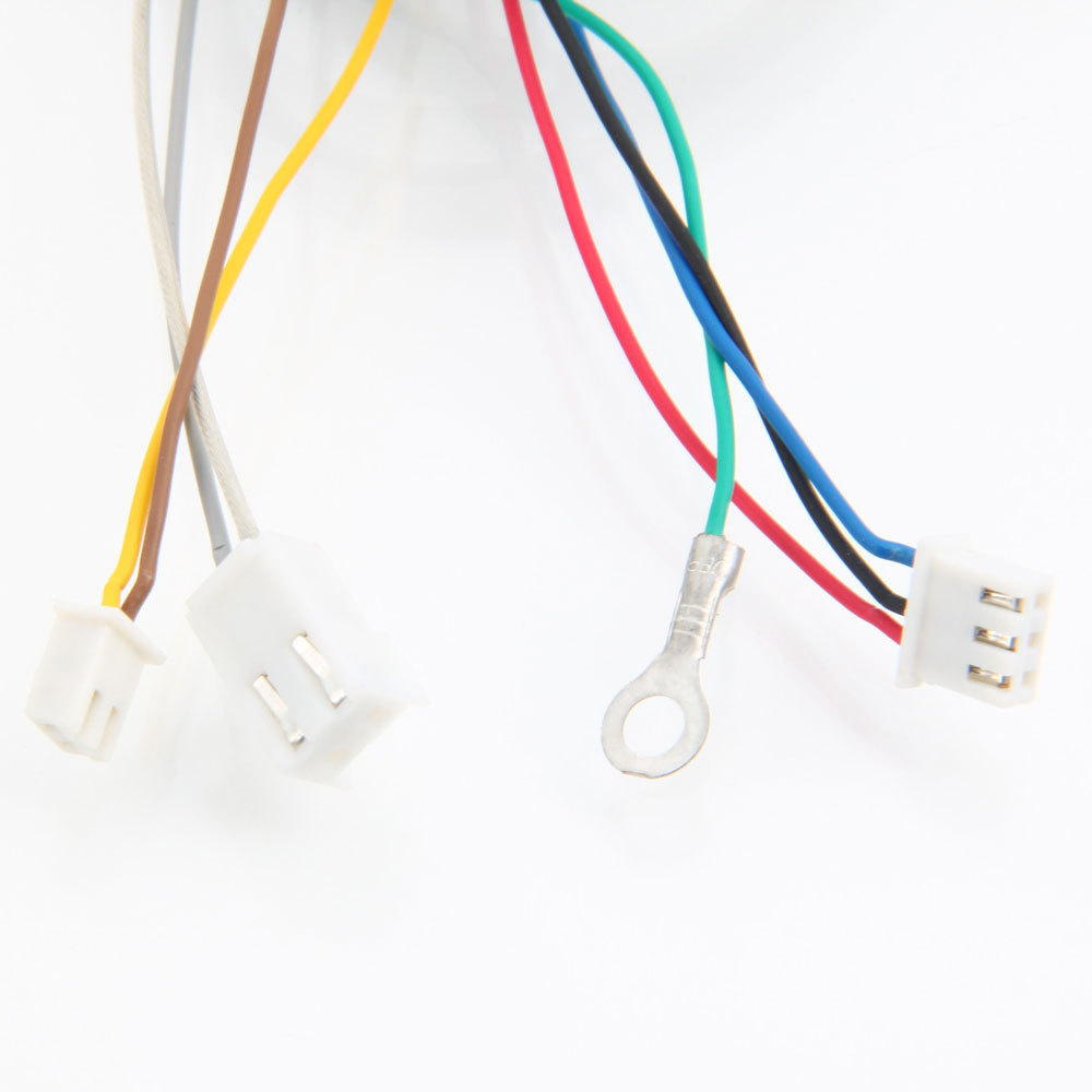

датчик температуры....
Ещё раз внимательно рассмотрел картинку (уже в увеличеннном виде) - оказываетя проводов там вроде бы не 7, а 8!
2 на вентилятор, 2 на нагреватель, 2 на датчик температуры, 1 на заземление! А зачем ещё один?
Да, наверняка датчик температуры. Поищите поиском, наверняка найдете точную информацию, что там на проводах
в некоторых как у меня а lukey702 есть еще геркон, когда кладешь на подставку он сам входит в режим отключения
но надежнее всего найти информацию от тех кто уже прошел ваш путь и сделал такой самодельный фен
там вот такой хвост http://i.ebayimg.com/00/s/MTAwMFgxMDAw/z/WJMAAOSwgApXByg1/$_10.JPG?set_id=880000500F
1 провод - корпус
2 разьема по 2 провода
1 разьем по 3 провода
