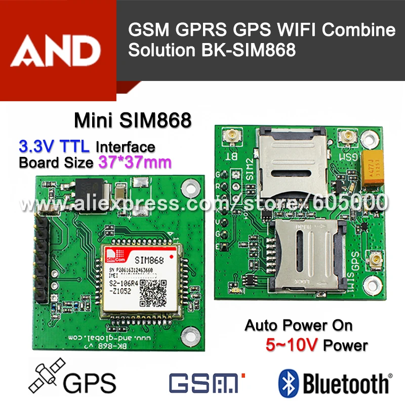

Из необычного для меня: SIM868 GPS + GSM с двумя SIM-картами! (ещё и с блутузом)
https://ru.aliexpress.com/item//32781164737.html
