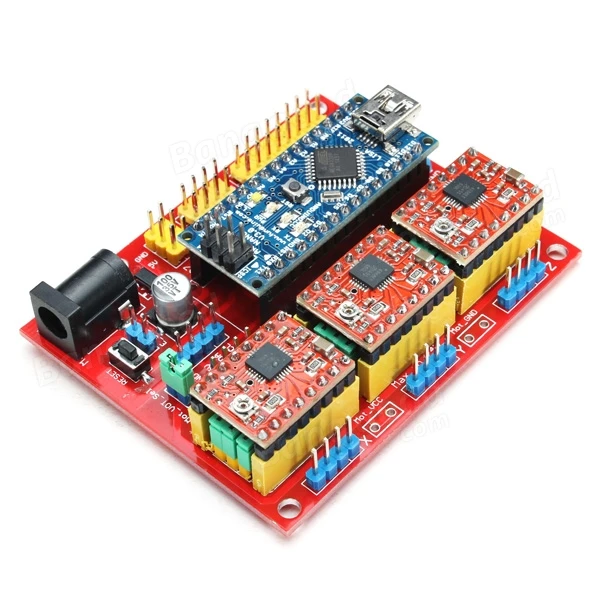

Вопрос в тему плат управления ЧПУ: а в использовании щита v4 хоть какие-нибудь преимущества есть?
Разумеется размер платы и использование Наны вместро Уны для ЧПУ не является ни плюсом не минусом.
Просто очень подкупает само "v4" (номер версии) - раз новей, значит совершенней, новые возможности...
Хотя по количеству разъёмов подключения - меньше.
Да и куча схем где A4988 подсоединяют к ардуине проводками, и вообще не понтно зачем под каждым драйвером бочка (конденсатор?)
В общем: Есть у v4 какие-нибудь преимущества по сравнению с v3?
Скорее всего просто разводку немного поменяли, может какие мелкие косяки исправили типа наводок и добавили новых.
Можно конечно и просто подцепить проводочками, даже заработает, только работать напостоянную так будут мешать помехи. Конденсатор ставится для снижения нагрузки на БП, там импульсные токи могут гулять раза в 2 больше выставленного на драйвере (для каждого драйвера), ну и для того чтобы дорожки не попалить. К тому же проводочками микрошаг настраивать то еще удовольствие.
Кстати вижу отличие этой платы от других распространяемых в виде возможности подать свое питание ШД. Для этого надо будет снять одну перемычку и припаять 4 проводочка (или пару разъемов, но я бы рекомендовал именно провода припаять).

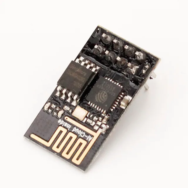

ESP-01 по 102 рубля за штуку (продаётся поштучно). У этого продавца брал, кода они у него по 89 были - все рабочие.
Флэш 512 или 1024?
Не знаю, я их по-варварски использую - тупо AT-командами с родной прошивкой, и почти всегда с единственной целью - время через NTP спросить. Я RTC без них вобще никогда никуда не ставлю.
там отзывов более 2000..., всё расписано, стоит флеш MD25D80SIG - проще выкинуть интернет говорит.
покупок 2000, отзывов тыща, но не суть. комфортнее получить отзыв непосредственно от того, кто делится ссылкой здесь.
микросхема судя по маркировке на 1 мб, хотя вот так сходу даташит я на нее не нащел. В отзывах тоже подтверждения объему памяти на первх страницах не увидел, есть только один коммент с названием микросхемы
на моих на которых 1 мб стоит чип более понятный - 25Q80

Посмотрел, что я покупал - вот это http://s.aliexpress.com/3ENbamIB
маркировка с буквой S - esp-01s. Возможно это как раз указывает на новую версию с 1мб флэш
продаж таких больших нет как по ссылке выше, но продавец проверенный, много раз тут светился
