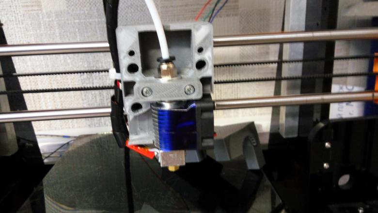

я тут проектировал. получилось 2 варианта
http://www.thingiverse.com/thing:1824307
http://www.thingiverse.com/thing:1848577
по второму у меня еще идут испытания. еще делаю адаптер для мотора, и для переноса концевика оси х
Монументально получается, всё в одном флаконе и не доберешься до него :)
в смысле не доберешься? если ты про 2 вариант откручиваешь 2 болта и крышка снимается. а там уже эструдер. я уже и сопло менял, нет проблем. позже фото скину с открытой крышкой
Да, я про второй. Смотрится как то тяжеловато, потому и чказал, что "монументально". Кстати, не посмотрел, что там с балансом, а то вроде всё на лицевой стороне лежит, а на задней пусто. Перекос небольшой есть, хотя для bowden может быть и пофиг.
Я на китайце не буду менять экструдер, вполне этого MK8 хватает, для моих поделок. Максимум на нем доделаю натяжители ремней по X, Y нормальные. Но пока еще не допечатал, руки не дошли.
с балансом на мой взляд лучше чем в МК8. экструдер легче и максимально близко к валам расположен. тяжелый мотор отдельно, на задней стоит турбовентилятор из комплекта. хотел чтобы все в одном было, так как первый проект подразумевает что вентилятор сам как нибудь приделаешь. вся конструкция легкая так как это пластик, а не металл. к тому же у мк8 весь вес спереди

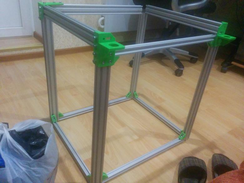

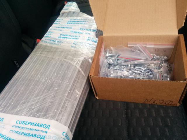

Сегодня порадовали профилем и крепежом
Пока не смотрел, всё ли на месте и размеры тоже, все сливки вечером.
для чего? 3д принтера? какой профиль и крепеж брал. кинь ссылки
D-Bot с расширением до J-Bot.

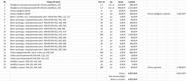

Я список из счета приложу, а то файлов нет в сети. И, да, это вариант 300x300, так получилось, хотел сначала 200х300 делать.
картинка кликабельна. Да, у них нет гаек с нейлоновым фиксатором, ищу пока, попробую на нашем рынке посмотреть, но там скорее всего дорого будет.
А еще, было время, перевел инструкцию для сборки D-Bot, но за качество перевода не ручаюсь, хотя там и так всё понятно, скорее от нечего делать переводил.

Нашел весь недостающий крепеж на рынке (нужны были гайки с нейлоновой вставкой), так что теперь только допечатывать и собирать, потихоньку.
Область печати 300x300x325мм.

на сайте у Соберизавод чертеж профиля 20*40 есть, но у вас профиль "живьем", поэтому вопрос. У них профиль под V-slot? Т.е. никаких ступенек? А то я 11.11 у китайцев роликов OpenBuilds V-Slot прикупил. Их катать надо ..где-то :)
Да, V-Slot, уже ролики по ним катаю, китайские. Без ступенек, скос. У соберизавод есть размеры профиля и форма профилей на сайте.
А вот профиль с бОльшим размером, они, вроде T-Slot.
