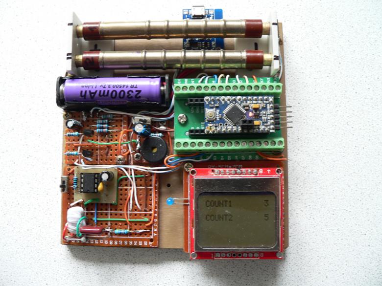

Почти ползком продвигаюсь к своей цели :), но иду своим путем. Отличие от авторского проекта - преобразователь на 400 вольт на mc34063, и в приборе будут установлены 2 счетчика. Почти собрал экспериментальную установку, приделал плату защиты-зарядки литиевого аккумулятора, преобразователь, два счетчика и плату съема импульсов. Плату съема импульсов тоже слелал по-своему, без конденсаторов. Работает, вроде нормально. Выдает такой сигнал
Остается присабачить ардуинку с монитором и придумать как считать импульсы с двух счетчиков.
Запустил свой макет, присоединил ардуинку, пока без дисплея. Результат выводил через сериал. Счетчики ставил для испытаний парами (у меня два домика для счетчиков). Самих счетчиков 8 штук. Они находились в неисправных бытовых дозиметрах заводского производства, по 4 штуки в каждом. Пока разобрал один. Счетчики в них обмотаны свинцовой фольгой. 2 раздел, два оставил в фольге. Ставил по очереди пару раздетую (пронумеровал 1 и 2), затем пару одетую (3 и 4). Ставил их на подсчет импульсов за 30 минут. Вот результат:
Сч1 - 406 имп.
Сч2 - 461 имп.
Сч3 - 464 имп.
Сч4 - 469 имп.
Знатоки, какой можно сделать вывод?
Потом поэксперементирую еще, постараюсь узнать, зачем счетчики обмотали фольгой, и почему один из раздетых счетчиков выдал гораздо меньше импульсов?
Спасибо. По поводу поменять местами, приходила такая мысль. Но, вроде, условия в обоих местах одинаковые. Плюс (+) на оба счетчика подается с одного провода преобразователя, минусы счетчиков идут каждый на свой каскад съема импульса, т.е., каждый минус присоединен к своему резистору с которых снимается напряжение опять же с каждого своим каскадом на транзисторе. Эти абсолютно независимые сигналы с двух счетчиков запускают прерывания 0 и 1, которые вызывают функции подсчета импульсов на каждом из счетчиков. Завтра нарисую схемку и покажу фотку своей установки (если успею дисплейчик прикрутить).

Вот уже вторую неделю пытаюсь оживить аналогичное устройство, но пока безрезультатно. Ардуинщик я начинающий, поэтому все дается не быстро. Собрано аналогичное устройство, целью которого будет измерение дозы, с выдачей результатов в COM порт. Из схемы исключены кнопки, индикатор, вибро и фонарик. Не поможете со скетчем? Мои попытки адаптировать Ваш скетч не привели к желаемому результату. Обкатываю на Arduino Nano V3.0 ATmega328 CH340. Не удалось даже запустить генератор 400V.

Вчера, наконец, собрал макет для дозиметра. Решил сначала на макете все отладить, а потом уже делать на печатке и в корпусе. Макет получился монстроидальный и под лозунгом - сделано через Ж... Но работает, надеюсь, что правильно. А почему через Ж..., потому что блоки устройства расположил по самому наихудшему варианту. Например, высоковольтный преобразователь расположил на противоположном от источника питания и счетчиков конце доски. Это надо же было так придумать! Вот оно
Сегодня залил скетчик, который подсчитывает импульсы каждого счетчика за 10 минут. После 10-ти минут все останавливается и начинает орать, я записываю показания и процедуру повторяю несколько раз. Потом меняю местами счетчики и процедуру повторяю.
Сегодня поизмерял фон в своей квартире. Так как нормального скетча еще не написал, измерял по количеству импульсов за 10 минут, с последующим ручным переводом в микрорентгены/час. По всей квартире фон составил примерно 10-12 мкр/ч, а в ванной комнате аж 20 мкр/ч !!! Видимо плитка немного фонит. Как понимаю 20 мкр/ч это верхний предел безопасного фона.

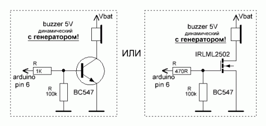

2) И еще столкнулся с проблемкой: вот идешь случайно мимо возле источника излучения Ардос в кармане лежит выходит из режима сна и там тихонечко начинает попискивать и нифига не слышно. Что можно изменить в скетче чтоб этот бузер (или лучше еще один громкий бузер добавить)при срабатывании тревоги действительно громко запищал какую нибудь громкую мелодию хотя бы секунд 30 чтоб успеть среагировать на угрозу,
3)и еще хочется вибромоторчик куда нибудь подцепить вместо фонарика чтоб при тревоге в очень шумных местах понять что ты начал облучаться.

2) Что можно изменить в скетче чтоб этот бузер ... при срабатывании тревоги действительно громко запищал какую нибудь громкую мелодию хотя бы секунд 30 чтоб успеть среагировать на угрозу.
Тоже столкнулся с подобной проблемой. Пока склоняюсь к мысли поставить полевик (по такой же схеме, как на фонарик) и пятивольтовый бузер со встроенным генератором, и в функции void signa () поменять ногодрыг на более медленный, и без цикла while.
В общем(Зацепила меня тема громкости бузера), в моем варианте, та же проблема была с громкостью бузера (Пьезокерамический излучатель), менять на генераторный не захотел и тот, что у меня был особой громкостью не отличался, и решил сделать, что то на том, что был и вот что с этого >>ВЫШЛО<<
Вот результаты:
Счетчик №1 в гнезде 1 170, 135, 151, 136, 138,161 (среднее 148.5)
Счетчик №1 в гнезде2 155, 159, 141, 128, 145, 156 (среднее 147.3)
Счетчик №2 в гнезде1 132, 137, 138, 134, 157, 141 (среднее 139.8)
Счетчик №2 в гнезде2 122, 135, 141, 140, 145, 146 (среднее 138.2)
Не ожидал таких разных результатов. Время отсчитывал микроконтроллер.
Подскажите, пожалуйста, у вас тоже результаты замеров количества импульсов за определенный промежуток так разнятся, или у меня что-то не так работает?

А что вас беспокоит, все в пределах погрешности.
--- ЕРФ постоянно меняется и притом не равномерно в небольших пределах.
--- газоразрядные счетчики имеют с завода погрешность не меньше 20%
Усреднением во времени мы уменьшаем только статистическую погрешность, а погрешность измерения остается.
