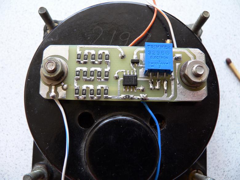

Сегодня нашел схему преобразователя напряжение-ток, немного рассчитал, собрал на макетке. Все устройство состоит из ОУ LM358, транзистора 2N2222, резистора (без учета деталей входного делителя) и микроамперметра на 50 микроампер. Попробовал измерять напряжение батареек, показывает стабильный результат даже при изменении напряжения питания прибора в два раза.
Буду делать вольтметр по этой схеме.

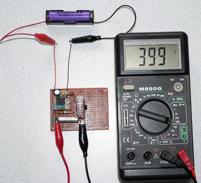

Сегодня попробовал без точного подбора резистора в преобразователе, сделанном на макетке, измерять сопротивление пальчиковой батарейки. С получившимися, по быстренькому, параметрами батарейка дает показания на микроамперметре 20 микроампер, которые четко держатся даже при изменении напряжения питания схемы. При подключении той же самой батарейки через резистор 1мегаом, показания микроамперметра не меняются и остаются 20 микроампер. Что дает мне право думать об очень большом входном сопротивлении схемы и дает надежду что из этого получится нормальный вольтметр с высоким входным сопротивлением, не меньше 100 мегаом при напряжении 400 вольт.
Попробовал подкинуть параллельно высокому шуп 90МОм. На предыдущей прошивке (1.04) показания остаются стабильными, на 1.05 у меня почему-то идёт лёгкая перекачка до 440-450, при подключении щупа стабилизируется на требуемых 400 плюс-минус лапоть. Сказывается попытка упростить схему, отказавшись от ОУ :( А когда этим же щупом мерял блокинги, не имеющие обратной связи, напряжение проседало в два-три раза. Доберусь до мастерской, попробую снова поэкспериментировать с замером 90МОМ щупом + 10МОм мультиметром, по результату отпишусь.
UPD: Щуп 90МОм плюс мультиметр со входным 10МОм (сопротивление вольтметра является нижним плечом делителя):
Образцовый вольтметр 392-405В
ArDos (калиброваный по образцовому) 395-401В
Мультиметр с делителем 38.2В, то бишь условно 382 на щупе.
Учитывая размер счётного плато счётчика Гейгера, думаю, даже такой точности будет достаточно.
Коэффициент делителя #define k_delitel, указанный у меня в скетче, 1395 (подогнан под показания образцового), рассчётный 1400 (140МОм/100КОм).
Большинство недорогих мультиметров имеют внутреннее сопротивление 1МОм и для этих целей не подойдут. Даже те, в которых указано внутреннее сопротивление в 10МОм имеют его лишь на верхних диапазонах измерения напряжения.
UPD2: Померял внаглую десятимегаомным мультиметром. Кряхтит, свистит, ест аккумулятор столовой ложкой, но вытягивает 382-395 вольт. Показания ArDos'a и мультиметра совпадают.
Попробовал подкинуть ..................... Показания ArDos'a и мультиметра совпадают.

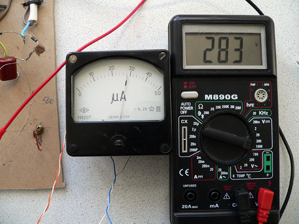

Ранее измерял напряжение на макете дозиметра, работающем от сети 220в, своим мультиметром. В инструкции не нашел его (мультиметра) сопротивления. Но проседало напряжение прилично. Это я понял по очень заметному уменьшению громкости щелчков бузера при подключении мультиметра. Понял, что напряжение на счетчики идет с большим превышением и эксперименты прекратил.
Привет, если у тебя какая-нибудь DT-шка измеряй через резистор 10МОм показания потом в уме домножай на 10, самый примитивный способ.
А вообще как писал выше 2резистора в делитель и кондер.

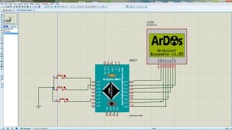

Без проблем могу выложить, правда на реальном устройстве не тестировал. И абсолютно не против выкладывания куда либо. Единственное я его сразу исправлял под работу с 2 датчиками, так что с 1 датчиком будет занижать показания в 2 раза. Но это опять же в теории, никакой практики пока нет...
А вот собственно код

Слева выпрямитель по схеме удвоения от напряжения сети. Напряжение снимается с делителя, состоящего из 6-ти резисторов 1 Мом. Мой вольтметр подключен параллельно тестеру.
Вольтметр, вид сзади
Вот показания на другом плече делителя

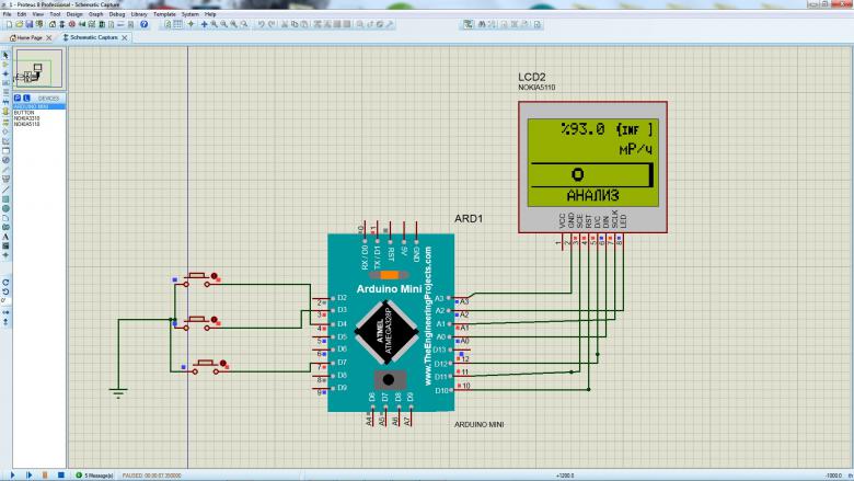

Потанцевал с (бубном) кодировками (UTF8-WIN1251) - заработало. Но в среде Ардуино (1.8.1) кириллический текст в скетче при этом нечитаем. IDE поддерживает смену кодировки?
Всё компилируется ок, пока не закроеш проект. Просто потом копируеш сохранёный проект и встовляеш в пустой и всё работает дальше)))
Я не помню в какой версии ИДЕ но у меня с коментами в скетче тоже бывают проблемы, слетает кириллица.
Но в видео меня удивило другое, у тебя протеус жрет хексы с тем именем которое формирует ардуино с точками и ТД, у меня отказывается пока не укорочу, например было
primer_skrtvhs.ino.hex
укорачиваю до
primer_skrtvhs.hex
только тогда идет симуляция и это утомляет когда по многу раз делать(((

P.S. Ни когда не делайте высокоомный вольтметр по схеме из журнала Радио №8 за 1973 год, по которой я убил целый месяц!!! И которая так и не заработала. :)
P.S.p.s. В ходе измерений, параллельно подключенными, моим вольтметром и тестером входным сопротивлением 10 Мом, отмечено, что при отключении моего вольтметра, показания на тестере увеличивались всего на 2 вольта......при отключении тестера, показания моего вольтметра увеличивались на величину более 50 вольт. Это говорит об ошибке, которую дает тестер, и на сколько показания точнее моим вольтметром.

Время упущено.....но мой преобразователь всетаки заработал....Пока на макете, пока немного через Ж, но работает.
Вот иллюстрация

По ходу изготовления преобразователя сопровождал следующий гемморой - когда подключал конец вторичной обмотки к земле, чтобы организовать обратную связь для стабилизации напряжения, схема переставала работать. Пробовал принудительно запустить микросхему притянув ногу компаратора к земле.Микросхема работала на полную катушку без ОС и выдавала на накопительном конденсаторе 700 вольт. Стоило только соединить конец вторичной катушки к земле, микросхема выключалась, вернее работала в каком-то ненормальном режиме. Без ОС и напряжении на выходе 700в, схема потребляла 20 ма.
Даже обращался на форум по электронике с просьбой чтобы подсказали в чем может быть причина. Спасибо ребятам, во многих вопросах просветили меня.
Но без всяких изменений схема вдруг заработала, но как я и писал немного через Ж. Это выражается высоким потреблением, уже 65-100 ma.
Пока продолжать буду с ним. Напряжение держит четко. А по ходу тестирования макета дозиметра, продолжу разбираться с преобразователем. Выбрал такой, потому что не хочу нагружать ардуинку регулировкой напряжения.

У скетч под олед выкладывать планируете?
Если да, хотел бы разместить его так же на страничке своего сайта вместе с вашими скринами.
При выборе инверсии экрана, она происходит после перезагрузки (в функции инициализации). Если это делать уже в работе появляются странные глюки.
Чуть не забыл, файл gif.c тоже поменял, добавил иконку тревоги такую
const unsigned char PROGMEM logo_tr_OLED[] = { 0x00, 0x00, 0x00, 0x80, 0xC0, 0xE0, 0xF0, 0xF8, 0xE8, 0x8C, 0x04, 0x06, 0x02, 0x02, 0x02, 0x02, 0x02, 0x02, 0x02, 0x02, 0x06, 0x04, 0x8C, 0xE8, 0xF8, 0xF0, 0xE0, 0xC0, 0x80, 0x00, 0x00, 0x00, 0x00, 0xF8, 0xFE, 0xFF, 0xFF, 0xFF, 0xFF, 0xFF, 0xFF, 0xFF, 0xFF, 0x1C, 0x00, 0x00, 0xC0, 0xC0, 0xC0, 0xC0, 0x00, 0x00, 0x1C, 0xFF, 0xFF, 0xFF, 0xFF, 0xFF, 0xFF, 0xFF, 0xFF, 0xFE, 0xF8, 0x00, 0x00, 0x1F, 0x70, 0xC0, 0x00, 0x00, 0x00, 0x00, 0x00, 0x00, 0x00, 0x00, 0x00, 0xC0, 0xE3, 0xE3, 0xE3, 0xE3, 0xC0, 0x00, 0x00, 0x00, 0x00, 0x00, 0x00, 0x00, 0x00, 0x00, 0xC0, 0x70, 0x1F, 0x00, 0x00, 0x00, 0x00, 0x01, 0x03, 0x06, 0x0C, 0x18, 0x10, 0x30, 0x30, 0x7C, 0x7F, 0x7F, 0x7F, 0x7F, 0x7F, 0x7F, 0x7F, 0x7F, 0x7C, 0x30, 0x30, 0x10, 0x18, 0x0C, 0x06, 0x03, 0x01, 0x00, 0x00, 0x00 };вот архив https://mega.nz/#!uUJFQCQa!f7bMjEgLC2AMosU60gRSgOm-fkA3oEGedhVGdJUGOXM
Спасибо! Разместил на страничке.

Победа!!! Получилось! Высокоомный вольтметр 150 мегаом.

kaktuc, есть траблы с кодировкой. Залил скетч без изменения, получил такой результат.
В общем сегодня проверил с 2 датчиками. Парралельное подключение не получится, полная хрень в результатах получается.
архив перезалил, вернул все расчеты назад для одного датчика.
https://mega.nz/#!vUBWkY5I!LpXWbFRZkTI0b75_zLZEKkjK5EVoceJfOfnV4IFUpmQ
Я боролся с траблами так https://youtu.be/tJM89vWpD3M

Вот она, красава!
P.S.p.s.з.ы. Если нет стрелочного микроамперметра, мою схему можно модернизировать под ардуиновский вольтметр. Для этого пересчитать коэффициэнт передачи преобразователя и снимать напряжение с R1 и подавать его на аналоговый вход ардуинки. При номилах как на схеме, при входном напряжении 500 вольт, на резисторе R1 напряжение 5 вольт.

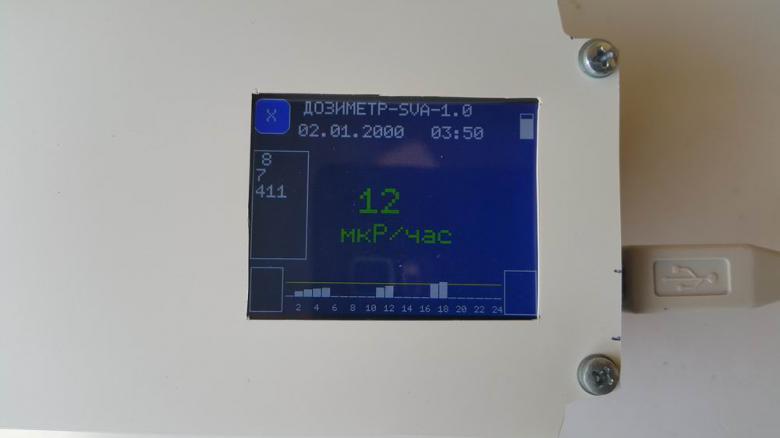

Отлично получилось!
Залил прошивку под Oled в устройство,
очень понравился инверсный режим.
Снал отличие 14сек.
Маловат экранчик для такого корпуса) Если собрать на сбм10 или сбм21 то можно габаритами пейджера обойтись.
Да маловат, но читаемость отличная!
сбм10 или сбм21 смотрел по объявлениям стоят дорого!(
Вот иллюстрация
Теперь мои руки развязаны, и я могу приступить непосредственно к дозиметру.
P.S. Обидно...высокоомный вольтметр даже не понадобился. Так как напряжение стабилизированное, оно совсем не просаживается от обычного тестера. Измерял тестером и высокоомным вольтметром, результат одинаковый.
