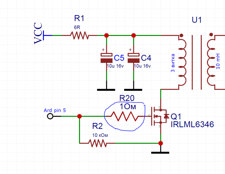

1. Резистор R53 - больше 10 кОм, если берем транзистор irlml6346, то сколько кОм лучше ставить?
2. Зачем нужен резистор R47? и зачем больше 6Ом брать? Возможно ли заменить Р47 и керамические конденсаторы на стабилизатор 5в? Хочу питать от липо батарейки без просадок, чтоб от начала и до конца выдавала стабильно +5, т.к. от подаваемого напряжения плавает напряжение СБМа и он немного начинает врать.

2. Чтобы не спалить схему при программном глюке. Иначе при неконтролируемом открытии транзистора генератора получим коротыш по питанию. Плюс фильтрация помех. Заменять стабом нельзя. Транзистор, конденсаторы, ключ и транс размещать как можно ближе друг к другу.
3. 10-20В.

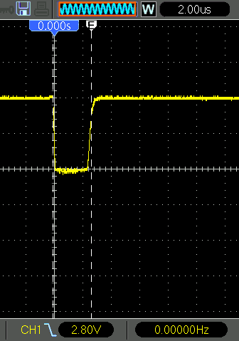

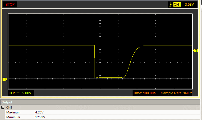

Сдул пыль с ослика, посмотреть импульс. Стоит 10К, КТ315Б (коэффициент передачи не помню, но меньше 100). Вот только ёмкость в формирователе в моей версии всего 150 пик, 4700 имхо многовато.
Я бы предожил около 20. Стоит в коде потерять одну скобочку - при 5 омах СМД резистор сам отпаяется)) Как показала практика и 47Е работают (если рабочая частота накачки невелика).
Пробуйте с авторскими номиналами, если не понравится работа формирователя - займётесь оптимизацией. По выложенной на сайте srukami схеме bodriy2014 собрал уже 3 прибора, все работают нормально.

10М стоит. Возможно, импульса не хватает на заряд фильтрующего конденсатора, но ослик отправился обратно на полку, может в другой раз подпаяю 4700 и посмотрю сигнал.
Joiner, к примеру, и вовсе отказался от конденсатора на входе формирователя, ещё и делитель поставил. Тем не менее импульс на выходе хороший:

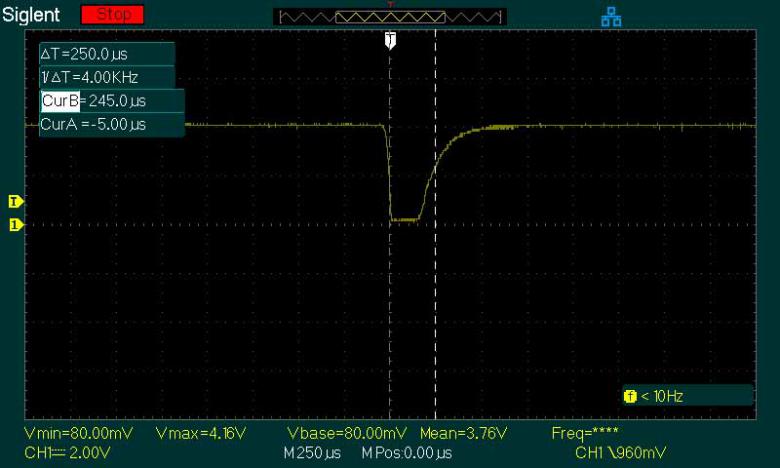

Странно как-то у bodriy2014 на осциле время развертки 2,5mS, а у меня получается почему то 250uS

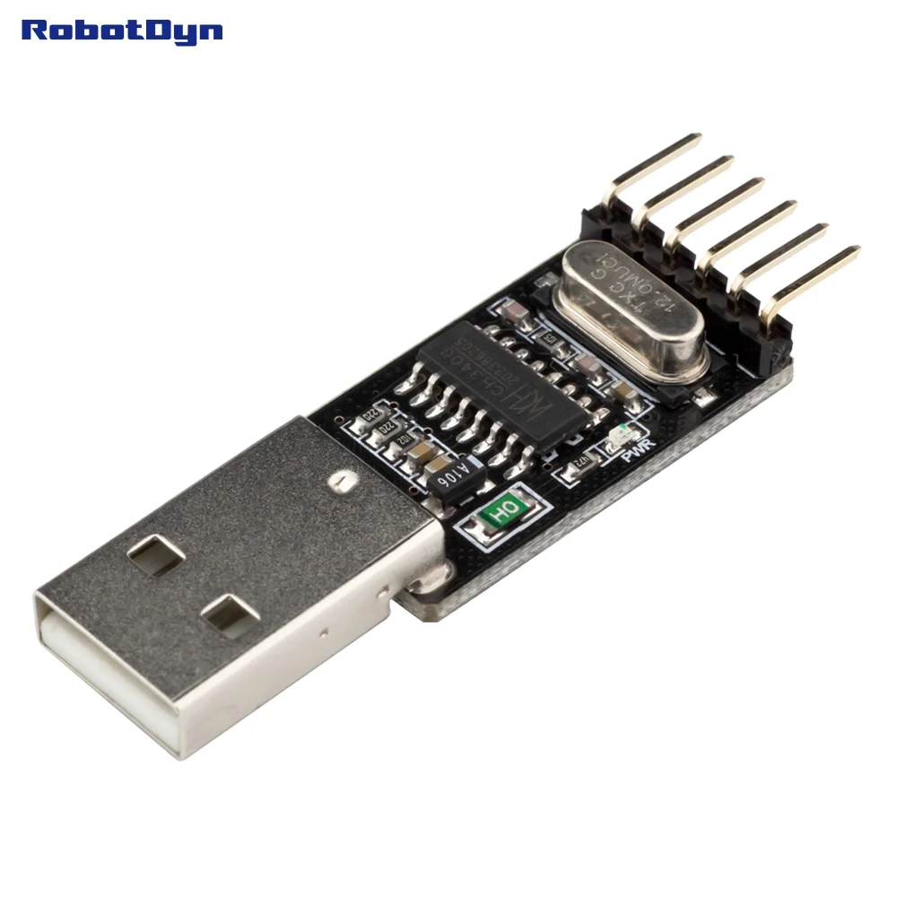

Переходника USB>UART нет? С ним проще было бы.
Если нет - внести изменения в скетч, в ArduinoIDE выбрать "скетч - экспорт бинарного файла", в папке проекта появится два хекса, с загрузчиком и без. Можно залить как обычно любой прогой. Фьюзы не трогать. C дудкой не работал, подробнее не скажу.

То есть добавить еще резистор так?
Хоть так хоть конец R2 после R20
R1 взять 5-6(Ом)
В схеме, которую брали за основу, действительно стоит 47к, но ёмкость всего 220пик. Вот сигнал с неё:
R1 взять 5-6(Ом)
Пробуйте с авторскими номиналами, если не понравится работа формирователя - займётесь оптимизацией. По выложенной на сайте srukami схеме bodriy2014 собрал уже 4 прибора, все работают нормально.
Я от авторских номиналов и прыгаю, только на практике не у всех есть осцилограф, вы мне очень помогаете по мелочам. Тот же меандр я пока не могу посмотреть, поэтому спрашиваю у вас, какие номиналы более подходящие.
Ура мужики, я в игре. Подогнали нужные резюки. Тут смотрю спорили з изменения в прошивке, новое что то родилось из этого или зашивать крайнюю на данный момент версию?
