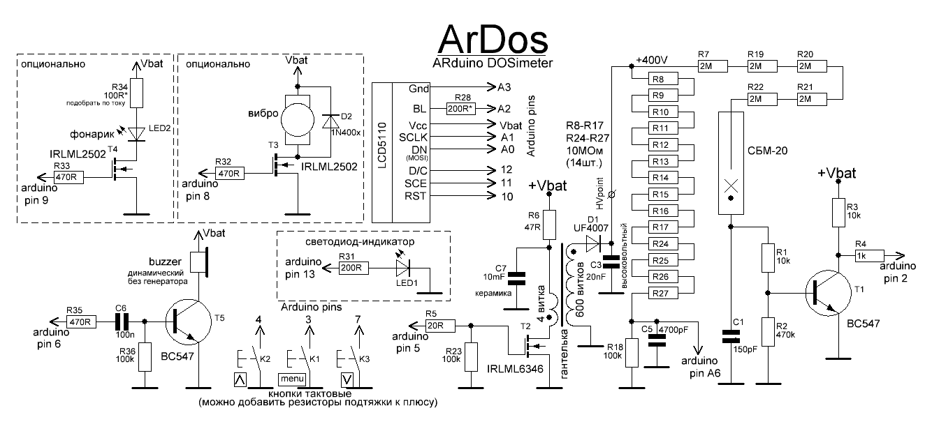

Shodan, wdrakula, спасибо за замечания по номиналу конденсатора. Преобразование предполагается чуть чаще, чем раз в секунду, номинал увеличу.
Если найдутся желающие поучаствовать в тестировании и доработке:
Схема на данный момент. (правый клик - показать/открыть изображение).
Код, тетстируемый на вышеуказанной схеме на данный момент, и используемая библиотека дисплея.
И схема, и код будут ещё не раз изменяться.

tekagi - Увеличение номинала не особо может спасти. Советую расчитать просадку на кондере за 1 преобразование, и исходя из экспоненциального вида нарастания напряжения на кондере при "дозарядке" прикинуть как часто вообще можно такие замеры делать и с какой ошибкой вы хотите их получать.

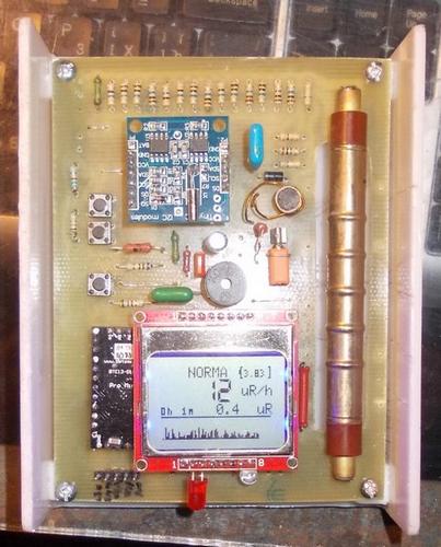

Выкладываю видео работы первой версии дозиметра на Ардуино ArDOs скетч v1.04
Собран двумя пользователями нашего форума bodriy2014 и tekagi.
У дозиметра есть своя интернет страничка где будут выкладываться текущие схемы и скетчи.
Вся самая свежая информация будет в этой ветке форума.
Работа по улучшению прошивки и отлавливанию BUGов ведется непрерывно.

Записал видео с коментариями по сборке

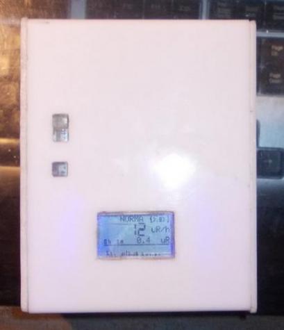

Размер, конечно, "а ля лапоть", но для тестирования как раз :)

Расскажи что за метериал корпуса? похож на тот пластик что рекламщики используют.
Как кнопки сделал?из чего эти квадратики.

---Ту что для умножителя брал готовую индукимвность 10мГн, больше данных нет. Домотал 3 витка обычного провода от шлейфа ПК.
---ту что без умножителя мотал 600 витков самым тонким проводом что смог удержать извлеченным из какщго-то реле. Размеры можно видеть в видео, фото на фоне линейки. Первичка те же три витка.

Правильно я понял: с упножителем схема или без умнажителя, принцеп работы накачки в программе будет один и тотже?

Да, просто с умножителем будет больше импульсов. Плюс обязательно поменять значения ацп для обратной связи и коэффициент делителя для отображения высокого напряжения. Они в начале скетча в дефайнах.
bodriy2014, да, пластик, используемый рекламщиками. Когда-то их мастерская располагалась рядом, насобирал обрезков. Думаю, подобным добром в рекламной мастерской ребята поделятся без проблем, обычно обрезки просто выбрасывают. Гнётся нагретой нихромовой проволокой, клеится дихлорэтаном. Толкатели из толстого оргстекла. Минус такого пластика - он просвачивается боковой подсветкой дисплея. Зато под детекторный светодиод не надо сверлить отверстий, вспышки и так хорошо видны.
Корпус ещё не доделан, планирую сдвижную или съёмную крышку бета-фильтра, фиксаторы для толкателей кнопок (чтобы не собирать по столу при разборке), чуть побольше размер окошка под дисплей (маленько не угадал).

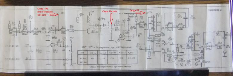

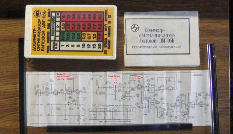

UserJohn
Зарегистрирован: 08.04.2017
Весьма интересный у вас тут разговор... А вот посоветуйте пожалуйста по моему вопросу.
Есть пара вот таких советских устройств.
Какие есть нюансы и "подводные камни" в процессе интеграции с Вашим проектом ?
Я пометил точки предполагаеммых сопряжений...
Я не знаю как здесь загрузить картинку без ущерба разрешению...
