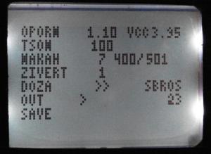

А вы не хотите сделать, как в моем варианте? 5м на 10к или... вот у вас будет 60м(15м+15м+15м+15м) и в нижнее плече поставите 100к и делитель получится 600, зачем вам такие гиганские гигаомы? 30м это ток дельта пси получается...
ImaSoft
ImaSoft аватар
Зарегистрирован: 22.09.2015
1707
Зарегистрирован: 08.02.2017
На сколько я понял, это придется что то в прошивке править?
tekagi
tekagi аватар
Зарегистрирован: 07.10.2016
Одну строчку:
#define k_delitel 600 //коефициент делителя напряжения, зависит от вашего делителя.
Уменьшение верхнего плеча делителя приведёт к увеличению потребяемого преобразователем тока. Если прибор нужен по принципу "включил - померял - выключил", то это некритично, если как носимый с включённым дежурным режимом/сном - то лучше поближе к авторским номиналам.
UPD: Хотя нет, две строчки. Ещё надо будет рассчитать ADC для своего делителя.
#define  ADC 153  //значение АЦП при котором 400В с учетом вашего делителя напряжения (0..255)

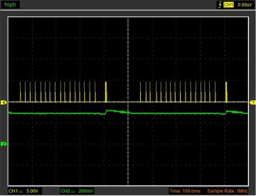

bodriy2014
bodriy2014 аватар
Зарегистрирован: 12.05.2015
tekagi пишет:
Почему не соответствует? В моей версии при 140МОм рассчётный коэффициент 1400, подогнаный с помощью образцового вольтметра и оставленный в скетче 1395, ADC рассчётный 66, в скетче 67. В конструкции используется делитель с буферным конденсатором, а ацп уже меряет напряжение на нём (не непрерывно, естественно). Можно было бы и гигаом использовать, но тогда пришлось бы ставить буферный операционник, работающий с микротоками, что усложнило бы конструкцию и у многих отбило бы желание собирать. А по поводу трёх дней от 1000мАч... Чую, придёт Шодан и будет ругаться :-D
Дело в том что хоть и немного но напряжение на буферном конденсаторе просаживается при замерах.
Я цеплял ослик и игрался с частотой замеров смотрел что и как. Пульсации есть но особо на точность это не влияет, поэтому меня устроил такой вариант.
Если хорошо присмотреться пульсаций нет только в батарейка, так что жить можно.)))

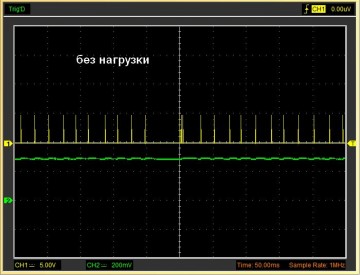

ImaSoft
ImaSoft аватар
bodriy2014 пишет:
В моем варианте при измерении осцилом не чего не просаживается... 400 держит как укопаный, пульсации +- 2,5в расчетные от делителя 1/500 .

bodriy2014
bodriy2014 аватар
ImaSoft пишет:
Я говорил о буферном для АЦП, а вы пишите о кондере на котором высокое.

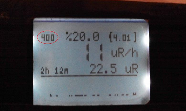

За образец я взял 1,05, смотрим в схему, что мы видим, делитель 3.3м+3.3м+30м+30м+10м+10м+10м+10м+10м+10м=126600000(Ом)126.6(мОм) нижнее плече 220к рачет коэффициента: k_delitel=126600000/220000+1=576.4 округлили 576, в скетче 1.05 мы почему-то видим 440? и ADC 220? Вот это мне сразу и не понравилось...
Вот взять мой расчет!
#define k_delitel  507                                          //Коэффициент делителя напряжения, зависит от вашего делителя
#define U_Nakachki 402//В                                       //Напряжение накачки
#define ADC (byte)((((float)(255/opornoe))*U_Nakachki)/k_delitel)//Значение АЦП при котором 400В с учетом вашего делителя напряжения (0..255) (255/opornoe)*(402/k_delitel)=183
k_delitel=5100000/10000+1=510 из за разброса номиналов принемаем ~507
Расчет ADC:  (255/opornoe)*(402/k_delitel)=183 и все соответствует
п.с. то bodriy2014, Может в вержнем плече не 126(мОм) а 96(мОм) (-10м -10м -10м)тогда все сходится?
Если верхнее плече 96600000/220000+1=440 напряжение начачки принемаем 417в то ADC: 220

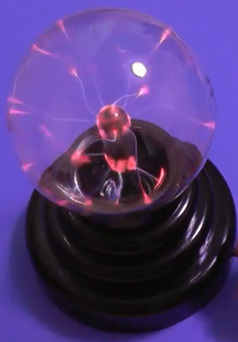

Joiner
Зарегистрирован: 04.09.2014
Между делом экспериментирую со своим дозиметром. Сегодня поднес его к такому шару....на долю секунды...
Дозиметр дико завизжал и выдал результат 7500 микрорентген/ч. Надеюсь это действие высокого напряжения, а не радиации :)
bodriy2014
bodriy2014 аватар
Joiner
Повезло что МК не издох и защитные диоды на входах выдержали.
Joiner
bodriy2014 пишет:
Joiner
Это действительно так опасно?! Я что-то не подумал.....
Дозиметр сейчас рядом со мной, славаБогу работает, выдает 10 мкр/час. Больше не будук так делать :)

void eeprom_wrS () { //запись настроек в память
  EEPROM.write(0, 222);
  EEPROM.write(1, treviga_1);
  EEPROM.write(2, podsvetka);
  EEPROM.write(3, son_OK);
  EEPROM.write(4, scrin_GRAF);
  EEPROM.write(5, buzz_ON);
  EEPROM.write(6, puls);
  EEPROM.write(7, opornoe * 100);
  EEPROM.write(8, treviga_2);
  EEPROM.write(13, beta_time);
  myGLCD.clrScr();
  myGLCD.setFont(SmallFont);
  myGLCD.print("Save OK", CENTER, 24);
  myGLCD.update();
  _delay_ms(1000);

Встроенный вольтметр показывал лишь незначительное превышение, а внешний гнал больше пятисот. Что именно изменено в коде можно узнать у bodriy2014.
До багфикса:
После багфикса:
Вверху накачка, внизу высокое.
