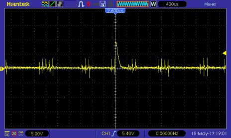

Может всё же лучше по дважды проверенной схеме? :)
Так неинтересно........Попробую как задумал, получится хуже, тогда по проверенной.
P.S. А мой высокоомный вольтметр все же пригодился. Тестер на счетчике после резистора 5 мом показывает 240 вольт, а мой вольтметр 395.
P.S.p.s. Убрал резистор подальше от дросселя, стало гораздо красивее. Импульс получается 19 вольт и а наводки +- 2 вольта. Теперь сделать каскад, чтобы на помехи не реагировал.
kaktuc, спасибо, протестил в железе - работает нормально (если не учитывать необходимость перекодировки скетча). Олед неплох, но слишком уж прожорлив на оперативку - если реализовать хотя бы две трети задуманного функционала памяти меги не хватит :(

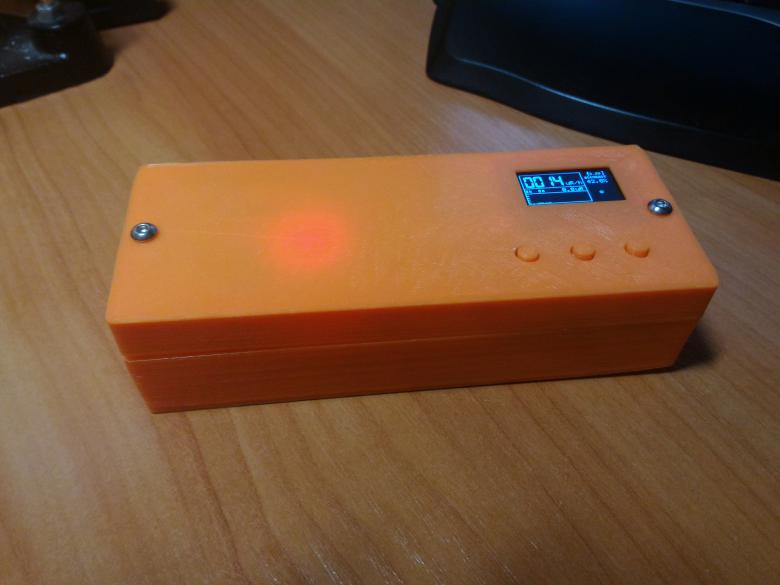

Собрал себе подобный девай-с .....................

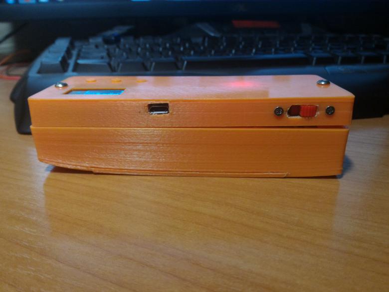

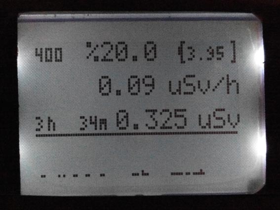

Собрал тут дозиметр в коробочку. Трансформатор взял от схемы заряда конденсатора в фотоаппарате, правда пришлось еще умножитель сделать. Питается от лития на 400 мА/ч. Для заряда распространенная китайская платка на TP4056. Заметил странную особенность - почти все импульсы идут парой, т.е. сначала 1 и через секунду 2ой. Изредка пачкой по 3-5 (ну это думаю нормально), а вот чисто одиночных почти нет. Может кто подскажет, из-за чего такое может быть?
PS Щель в корпусе из-за того, что я внезапно не нашел дома еще одной гайки на м3

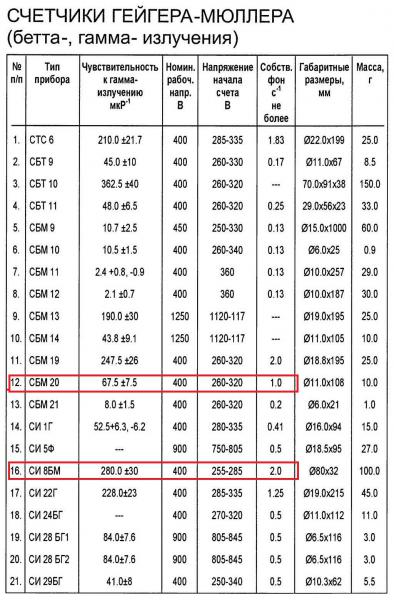

Приветствую всех! Давно слежу за темой, и собираюсь делать АрДос, пока искал СБМ 20, наткнулся на счетчики СИ 8Б, у знакомого. Погуглил характеристики, вот описание с нескольких сайтов:
счетчик Гейгера СИ-8Б предназначен для регистрации мягкого бета-излучения , однако данный датчик так же в некоторой степени чувствителен к альфа-излучению и к гамма-излучению.
Счетчик типа СИ-8Б, чувствительный, работает при измерении β-излучения в диапазоне от 1.10^1 до 10.10^4 расп/мин. см2
«СИ-8Б» (со слюдяным окном в корпусе, пригоден для измерения мягкого β-излучения)
вот еще сравнительная таблица для кучи.
Теперь вопрос, могу ли я исспользовать СИ 8Б с дозиметром АрДос?
Будет ли он видеть гамма излучение ? (лучше или хуже СБМ 20)
Период счета, не понял какой он у СИ 8Б, нужно ли будет скетч исправлять?
Есть ли смысл заморачиваться и делать дозиметр на этом счетчике?
Гамму видеть будет. С фильтром - только гамма, без фильтра - гамма плюс бета. Если использовать режим длительного измерения из последнего скетча (первый замер с фильтром, второй без), то АрДос посчитает бету в виде разности показаний. Чувствительность к гамме выше, чем у СБМ-20. Чувствительность к бете намного лучше, благодаря наличию тонкого слюдяного окна.

]У вас на видео красивый импульс на счетчике. У меня немного другой....похож на зуб пилы. Может из-за того что измерял закрытым входом.
Это мелочи главное чтоб не дребезжал всякими пилаи и всплесками, и четоко падал с 5 до 0 и обратно.

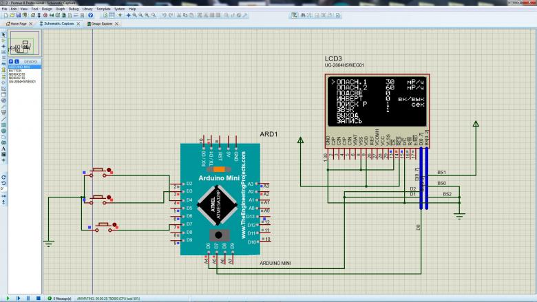

В библиотеке есть шрифт с кириллицей по крупнее Retro12x16

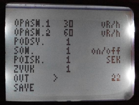

Добрый день!
Продолжаю эксперементировать со своим прибором.
Сделал показания как в ренгенах так и в зивертах
Реализовал накопление и показ почасовой радиации за неделю.

Планирую ввести разные счетчики, приблизительный список вот.
СБТ-10 ~6,15
СБТ-11 ~18
СИ-8Б ~12
СБМ-20 ~36
СТС-5 ~40
СБМ-21 ~370-400
СИ-22Г ~6
Так что осторожно там с ним будет кусаться.
Может есть какая схемка чтобы его быстро проверить?
Добрый день форумчане ! вопрос ПП сейчас встал проблема у кого можно взять ПП под 5110
зарание спасибо!
Привет. Могу выслать под красный китайский.
можно сразу под два варианта ПП (dip и smd детали), уменя как раз дисплей Красный 5110
В архивах с скетчем лежат печатки, те что я использовал.
http://srukami.inf.ua/ardos.html
СБТ-10 ~6,15
СБТ-11 ~18
СИ-8Б ~12
СБМ-20 ~36
СТС-5 ~40
СБМ-21 ~370-400
СИ-22Г ~6
Ух ты, значит, мне надо время ставить 36сек!
п.с. Если не секрет, откуда данные про время?
