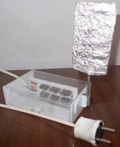

Отсечка беты и (вроде) коррекция показаний по гамме. Если счётчик в фольге - видит только гамма излучение, если без - гамма плюс бета. В некоторых устройствах используется съёмный экран для раздельного замера (ДП-5, Припять), в некоторых (если не ошибаюсь, так сделано в ГАММА-3) стоит один датчик в фольге, один без, а бета считается программно на основе разности их показаний. Когда с bodriy2014 обдумывали схему, рассматривали и такой вариант. Не исключено, что будет реализовано (когда-нибудь :) ).
У меня есть заводской бытовой дозиметр. В нем установлены 4 датчика и все обернуты фольгой. Я думал, что для выравнивания чувствительности...
"Если детекторы Гейгера-Мюллера используются для измерения дозы и мощности дозы, они должны быть такнеэквивалентными в широком диапазоне энергий. Поскольку трубки Гейгера-Мюллера очень чувствительны в области энергий ниже 200 кэВ, их окружают фильтром из специального материала, чтобы зависимость показаний детектора от энергии была линейна. Это называется коррекция хода с жесткостью."
Если прибор используется для измерения излучения с различной энергией фотонов, то можно переоценить или недооценить мощность дозы. В общем, хотя энергетическая характеристика различных видов счетчиков Гейгера-Мюллера может различаться, большинство приборов являются скомпенсированными, чтобы они давали одинаковый отклик на рентгеновское и гамма-излучения в диапазоне 0.1 – 3 МэВ. Энергетическая компенсация (коррекция хода с жесткостью) счетчиков Гейгера-Мюллера обычно достигается путем окружения большей части детектора металлическим фильтром, чтобы селективно ослаблять низкоэнергетическое излучение

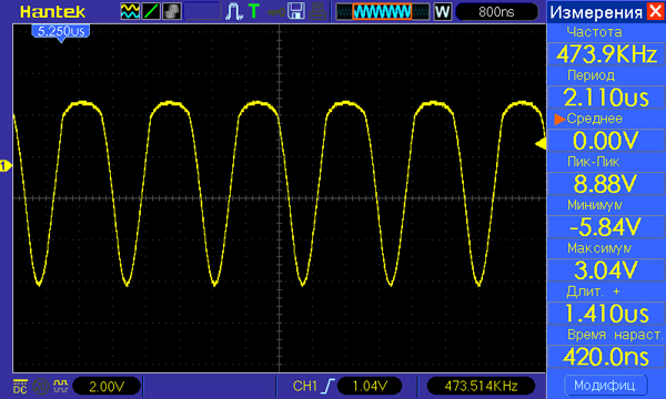

Однако очевидно, что в точке XT5 будет четкий импульс (инвертированный) который далее обсчитывается "местной" логикой...

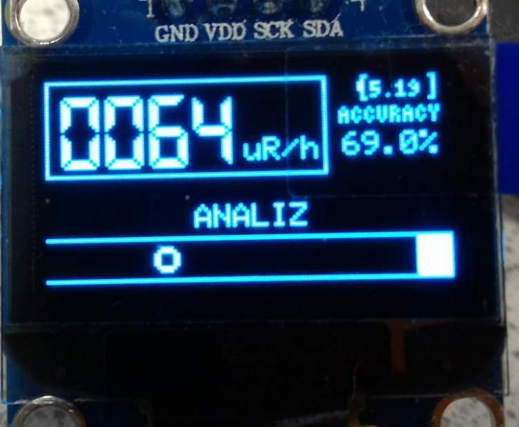

Сегодня проверил как код будет работать с экранчиком OLED (пока без железа, све жду заказанных деталей) с библиотекой от того же автора. Код почти не менял, только инициализацию, даже не подгонял под другое разрешение. Все ок. Единственное добавил в библиотеку enableSleep() и disableSleep(), для отключения дисплея, почему то автор (либы) решил на оледе этого не делать.
Теперь жду новую версию скетча от bodriy2014, на ней уже буду подгонять под разрешение и чистить "мусор" от "оригинального" дисплея.

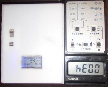

Всем привет. Из массово распространённых дозиметров (в школах, больницах и прочих местах ещё от СССР), в каких можно вытащить счётчик Гейгера, чтобы самому собрать прибор. Так же интересуют марки счётчика, которые подойдут для проекта, какие оптимальные для проекта. Спасибо.

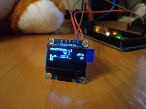

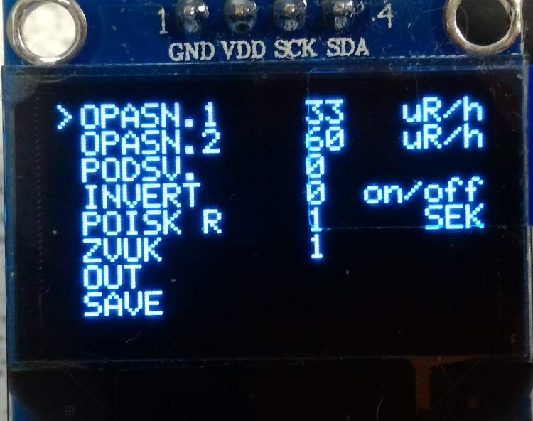

Нашел немного совбодного времени и переделал скетч версии 1.05 под олед. Протестировал без железной части (повесил 2 пин в воздух, получился отличный "датчик виртуальной радиации"). Вроде бы глюков с отрисовкой не наблюдается, хотя сначала были.
Освободившийся пункт меню от режима сна хорошо подошел под инвертирование изображения.
Правда инверсное изображение получилось на любителя.

Выложи пожалуйста код для менюшки с настройками.... И для спящего режима с пробуждением...
fessefrem, код, схема и доп. файлы для сборки/прошивки последней на данный момент версии лежат на страничке автора http://srukami.inf.ua/ardos.html

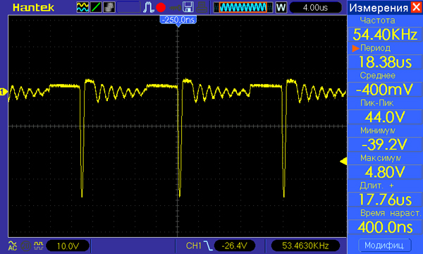

Привет, чтоб сказать вам что-то полезное, желательно побегать осциллографом после С11.
Нужно место где импульс будет иметь четкий фронт, и после этого места можно все выкидывать!))
Если вы из УА можете мне выслать, я подключу к своей схеме, если будет время даже видео сниму.
Я из РФ, но ради видео одним аппаратом могу пожертвовать (у меня их два, было пять, купил в 1994 по цене пачки сигарет за штуку. Рздал знакомым.). Скинь на почту адрес, или есть проблемы с отправлениями из РФ ? У канала ITOinfoo вроде нету...

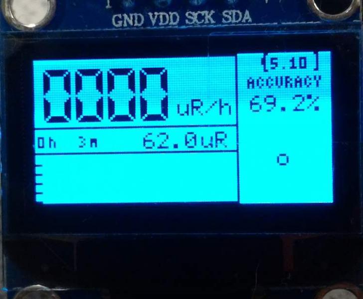

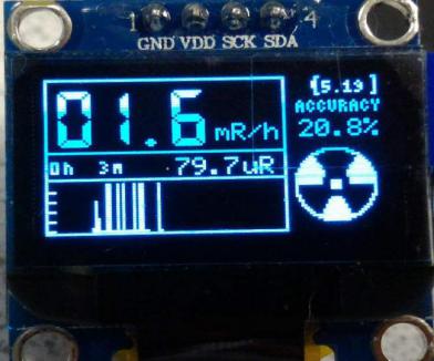

Отлично!

P.S. Генератор запустился, но как-то коряво. На осциллографе выглядит так
Завтра еще позанимаюсь, может что-то получится... Все равно добью :(
Судя по осциллограмме это у тебя блокинг.
Работает нормально.
А что на высоковольтной обмотке?
Работает нормально.

P.S. Немного поменял номиналы резисторов, теперь так
Будем доводить до ума....
