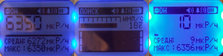

Предлагаю в режиме ДОЗА изменить основную картинку так:
Или так:
Т.е. - в нижней строке отображать величину выбранной в "настройках" порции сохранения дозы с указанием единиц или без...
Далее...
По удержанию кнопки "вниз", вместо очистки текущей дозы (или принудительного сохранения) как сейчас, предлагаю выводить на экран информацию об общей накопленной дозе из "статистики" так:
Мне кажется, так будет удобнее пользователю, активно интересующемуся полученной порцией радиации как за смену, так и за вахту в целом :)))...
Могу обосновать более подробно с примерами, только это будет длинное "лирическое отступление" ! Так что... по отдельному запросу :)
В меню "настройки" предлагаю добавить пункт:
Тек.Доза: СОХРАН/СБРОС
куда и переместить соответствующие функции, отнятые у кнопки "вниз"!
Сброс общей накопленной дозы по-прежнему оставить в меню "статистика", т.е. меню "статистика" не модернизировать!

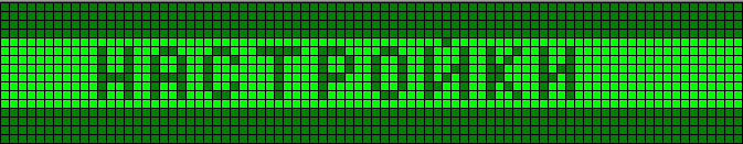

Cennmax - Файл "resources" тоже обновите у себя перед прошивкой, тк картинки хранятся в нем.
Pav_13 - 16пкс потому что 1 строка это 8пкс, а мы можем отрисовывать только построчно
mambavamba14, я понимаю, что построчно :)..
Тогда картинка должна быть такая, только в инверсии:
И надпись еще отцентровать чуть-чуть можно...
Блин, поздно сообразил, что это картинка
Pav_13 - Обновил. Но все равно эта "Й" не дает покоя...
Чуть позже посмотрю...
"Покой нам только снится!"(С) :))

mambavamba14 - А что если добавить в верхний бар возле динамика режим подсветки? Сон_Авто_Ручная или много ресурсов сожрет.
Лучше лампочку нарисовать, чем буквы, не особо понятно что они значат.
Dark-Dante - Попробуйте нарисовать в размер 6х6 пикселей
Вообще не проблема, завтра сделаю. А вот перечёркнутую уже проблема. Сон, не знаю что придумать за иконку.

Нет, сохранение все так же происходит за выбранный интервал, но теперь автоматически подсчитывается общая доза.
А почему 6х6 ограничение? Остальные иконки явно не 6х6.
ADC это значение ацп батареи(нужно для коректировки порогов отображения и расчета заряда акб).
Понял... Полезная штука!
Мне кажется, это неправильно! Это обман - здесь должно быть число УЖЕ ХРАНЯЩЕЕСЯ в независимой памяти!
А на самом деле мы видим число, которого в памяти еще нет!
Зачем оно нам нужно? О чем оно нам говорит?
Это противоречит нашей же логике - зачем тогда мы устанавливаем размер порции для сохранения? Пусть тогда пишется каждый микроРентген!
Вот и я подумал что в ширину можно поболее.
Есть ссылка на онлайн рисовалку пиксельную?
Каждый микрорентген явно не стоит, ипром не железный.
Dark-Dante - https://alex-exe.ru/programm/image-generate/

Имедж генерейт у меня есть, но доступа к компьютеру нет. Онлайн редактора нет?
