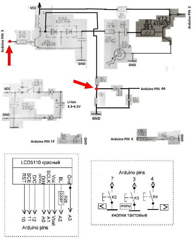

Спасибо. В вашем zip файле только схема, а меня заинтересовала сама печатная плата для травления. А фотографии хорошего качества с подписанными элементами на печатной плате (как из поста #788) у вас не найдётся?
tekagi
tekagi аватар
Зарегистрирован: 07.10.2016
Solid_niy, в архиве три файла:
Прочти.txt          короткое текстовое описание
ardosv1_01.lay6    печатная плата в формате SprintLayot6
ARD_dos_м1_04.JPG     схема
Solid_niy
Зарегистрирован: 16.10.2017
Спасибо большое. Невнимательно прочитал.

arkam256 пишет:
А полностью схему сбросте с прошивкой
Схема такая и есть как выложил.
Версия 1-9  04.09.2017
ДОЗИМЕТР
датчик СМБ-20
Текущее излучение
Накопление сумму за час
За сутки с интервалом 1 час запись в EEPROM ( с промежуточными итогами 15-30-45 мин)
При запуске возможна корректировка даты и  времени
Отображение предыдущих дней - 5 мин потом возврат к текущей дате

Большое спасибо разработчикам Дозиметра Ardos. Когда я решил сделать дозиметр, то выбрал именно эту схему. Простота, малое количество деталей, хорошая поддержка - вот достоинства этой схемы. ( Когда делал, наступил на все "грабли" какие возможно, наладил, заработало и только тогда догадался дочитать форум до конца...)
Мой вариант печатной  платы, размер 102х60 мм (у СБМ20 отпилен плюсовой изолятор) Детали использованы от старых мониторов, лазерных принтеров...
1707
Зарегистрирован: 08.02.2017
Не грех и печатку запилить от такого проекта :)
Sajsen
Зарегистрирован: 30.10.2017
1707 пишет:
Не жалко, выложил: https://yadi.sk/d/fsmqV0gf3PEBdC
Плата рассчитана на AtMega328 в DIP корпусе, без кварца (внутренний генератор 8 мГц). Нарисовано в Спринт лайоут 5. Элементы не подписаны... Программировл процессор в Ардуино, потом ставил в плату.
ПС: у AtMega328 в DIP нет "ардуино пин А6", я использовал "пин А5", и программу немного поправил...
ППС: Версия платы 2 (односторонняя под ЛУТ), исправлены явные огрехи, высоковольтная часть сделана на SMD резисторах... (много перемычек - красный слой)

Sajsen, хекс (а лучше вместе с исходником) и фьюзы добавите? Без них по одной печатке тяжковато повторить будет :)
Заливали из ИДЕ с внешним кварцем и загрузчиком (через уну с панелькой), потом меняли фьюзы на внутренний генератор?
Sajsen
tekagi пишет:
В программировании Arduino IDE ничего не понимаю, только Ассемблер (очень давно...) Выкладываю свой исходник (исправлено буквально несколько строк):
"#define  ADC 160  //значение АЦП при котором 400В с учетом вашего делителя напряжения (0..255)
#define k_delitel 600 //коефициент дельтеля напряжения, зависит от вашего делителя."
"byte Read_HV () {
  ADCSRA = 0b11100111;
  //ADMUX = 0b11100110;//выбор внутреннего опорного 1,1В и А6 <-Старая строка
  ADMUX = 0b11100101;//выбор внутреннего опорного 1,1В и А5"  <- исправлено для Пин А5

Доброго времени суток! Решил тоже себе запилить дозик, спасибо автору за проект и за его поддержку. Возник вопрос, при прилете одного гамма-кванта, ардуинка выдает двойной сигнал, что это может быть?

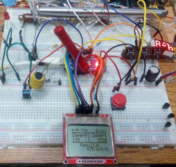

Есть возможность посмотреть сигнал после формирователя импульса осциллографом?
Если есть в запасе СБМ20 - попробуйте заменить, на "подсевших" трубках такой эффект иногда встречается.

К сожалению ослика нет, другого сбм-20 так же нет, остались только сбт11(((( на подсевших при прилете частицы на выходе угасающий треск, здесь же ровно два импульса, покрутил в настройках накачку на 4-6 эффект частично пропадает...

Странно. Напряжение на высокой стороне калибровали, не превышает допустимое для счётчика? Я ранее описывал настройку.
СБТ11, емнип, тоже работает на 400В, для проверки использовать можно. Показания, конечно, соответствовать не будут, но удвоение импульса проверить можно. Но только после проверки соответствия высокого, жалко будет хороший счётчик загубить завышенным.

проверил, опорное верно, накачка верно, заметил одну особенность когда нахожусь в меню настройки опорного и накачки эффект пропадает, щелкает один раз на каждый прилет.... сейчас попробую перепрошить с крайней версии на более старую...

У меня точно также как и у товарища ortus, но я както не обращал на это внимания. Прошивка тоже стоит последняя. Кстати я собирал прибор по схеме с умножителем, может в этом дело ?

Это баги программы, я уже и не помню подробностей, в общем посмотрел программу v1,05(04), когда в подпрограмме "void poisk_f() {//режим поиска" происходит обнуление  значения "shet = 0;" ПРОИСХОДИТ ДОПОЛНИТЕЛЬНЫЙ щелчек с интервалом от 100мс до 1000мс, в режиме меню такого не происходит!
Лечение в подпрограмме: "void poisk_f() {//режим поиска"
исправить строку:
if (buzz_ON == 1) {//включаем бузер
на
if ((buzz_ON == 1) && (shet_s > 0)) {//включаем бузер

ImaSoft, в новых версиях эта строчка вынесена в подпрограмму "void signa () { //индикация каждой частички звуком светом"
Багфикс работает, спасибо. Навскидку остальных исправлений не помните? Багов, к сожалению, пока ещё хватает :(

вопрос по дозиметру Ардос какие можно применить транзисторы в корпусе  то-92 в вн части (я поставил кт3117а1) и импульсной  части поставил кт3102вм
tekagi
tekagi аватар
Surikat, cобираете по принципу bodriy2014, из частей оригинального ДБГ? В точках, отмеченных стрелками импульсы накачки есть? Длительность импульса в меню увеличивали?
Транзистор накачки поставьте тот же, что и был в ДБГ (КТ940 А или Б), он более-менее высоковольтный. 3117 и 3102 имеют малое допустимое напряжение КЭ и работать не будут (с большой долей вероятности уже пробило). Там с индуктивности импульс четыреста и более вольт. Возможно будет работать MJE13003 (13001, 13002).
В формирователе импульса - родной кт3107 или любой маломощный pnp (bc557, кт361...).
Не самый лёгкий путь выбрали, с большинством возникающих проблем Вам придётся разбираться самостоятельно. Базовая схема АрДоса попроще в настройке будет.

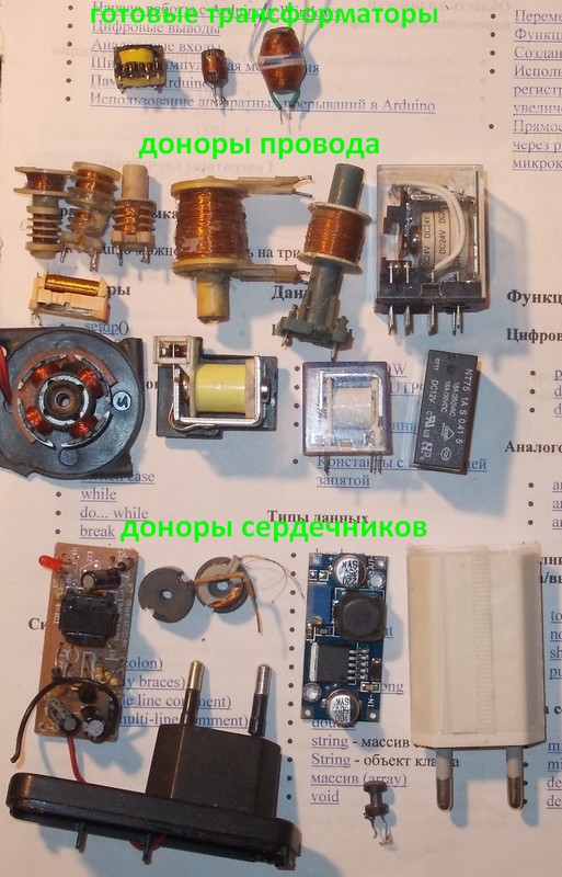

ВОПРОС ПО КОНДЕНСАТОРАМ ОНИ ВСЕ ДОЛЖНЫ БЫТЬ ПЛЕНОЧНЫЕ +630
УМЕНЯ ОГРОМНЫЙ ВОПРОС ПО ТРАНСФОРМАТОРУ  КТО ИЗ ЧЕГО ДЕЛАЛ, УМЕНЯ НЕТ ВОЗМОЖНОСТИ ДОСТАТЬ ПРОВОД.
1707
Только С11 на 630В. Транс выдирал с платы бесперебойника, они по параметрам один в один, но у меня не завелись толком. Потом заменил транзистор на 6346, и мотал с провода который достал из старого допотопного радио. Так же на Али продаются 0,1 диаметром.
Medvedik
Medvedik аватар
Зарегистрирован: 09.07.2017
Последний эксперимент с "Трансформатором" - покупная индуктивнось на 10 мГн https://www.chipdip.ru/product/rlb1314-103kl , на ней 4 витка провода 0,5 мм диаметром
Medvedik
Medvedik аватар
В жёлтой термоусадке чуть левее и выше экранчика)
Выпрямитель: US1M (https://www.chipdip.ru/product/us1m)
Фильтр: 0,1*630V (https://www.chipdip.ru/product/grm43dr72j104k)

tekagi
tekagi аватар
Ториевая ручка)) Кстати, не проверяли, торон она не выделяет? Айзон за китайские ториевые артефакты рассказывал, а про такую возможность не упоминал.
Surikat пишет:
Тонкий провод всречается в высоковольтных катушках, маломощных реле, контурных катушках длинно-и средневолновых приёмников и т.д. Для намотки его надо немного (два-три метра максимум), если сматывать б/у - выбирать катушки, не залитые лаком, следить, чтобы не повредилась лаковая изоляция.
Ш-образный сердечник можно взять от китайских зарядок (об этом не раз говорилось в теме). Как разобрать такой сердечник для перемотки, не повредив - листайте гугль/ютуб, примеров масса. Гантельки встречаются в разной технике (свои брал с электронных балластов для люминисцентных ламп и компового блока питания). Верхний правый на картинке трансформатор и вовсе был намотан на стержневом сердечнике выходного дросселя от БП АТХ, но в работе оказался крайне неэкономичным (около 10мА при ЕРФ). Если появится свободное время - проведу эксперимент с внутренней частью дросселя от DC-DC конвертера (синяя платка на фото), она тоже имеет форму гантельки, но места для намотки там намного больше.
Но проще всего последовать совету Medvedik.
Medvedik
Medvedik аватар
С этим дросселем-трансформатором накачка кушает 1,0 - 1,2 мА при ЕРФ.
Полевик на макете опять в корпусе D-Pack: P1703BDS с мёртвенькой материнки.
Ручка не пачкается и вродь ничего не выделяет) С расстояния 10 см дозик её не видит. Замеры проводил по 5, 15 и 30 минут.

tekagi
