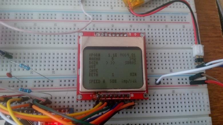

Здраствуйте всем. Решил делать такой дозиметр на 5110. Я прочитал почти все сообщения и так не понял, какое напряжение должно быть на выходе трансформатора и какая индуктивность первички, если делать по 2ой схеме? Да и ещё тоже не особо понятно: какое сопротивление брать для мультиметра, что бы замерять напряжение на вторичке.

Нормально замерить выходное напряжение с помошью делителя мне так и не удалось. Лучше откалибровать встроенный вольтметр АрДоса с помощью мультиметра с входным сопротивлением 10МОм и в дальнейшем ориентироваться на показания в системном меню. Приблизительная методика описана в посте 729. Счётчик СБМ-20 расчитан на 400В.
Не думал, что потянет) Какие показания накачки и напряжения? Показания встроенного вольтметра с внешним сравнивали? Сколько преобразоввтель потребляет?
Преобразователь кушает 1,5 - 1,9 мА.

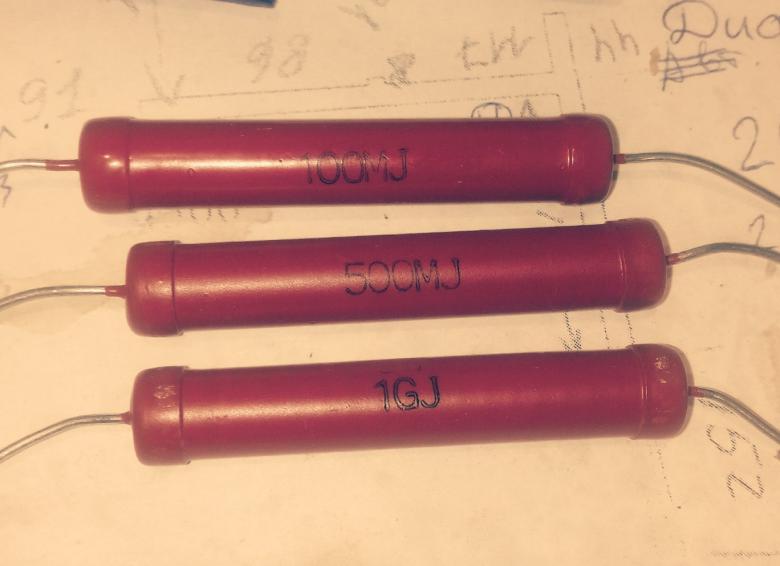

Нечем померять резюк на полГигаома.. Но если по теории - то на нижнем плече делителя (R41 - 220к) 0,187 Вольта, что даёт примерно 425 вольт (это только в теории) Ардуина пишет около 350 Вольт..
Многовато. Может сказывается габарит применённого трансформатора, может применённый транзистор полностью не успевает открыться от ардуинки без драйвера. Теряется вся выгода от применения высокоомного делителя.

Питание измеренное тестером 3,98 Вольта.
Нужно поставить в строчку OPORN системного меню курсор и кнопками влево-вправо добиться отображения этого напряжения возле VCC. bodriy2014 специально добавил корректировку показаний при разбросе внутреннего ИОН ардуины.

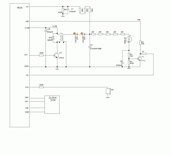

Слишком большое сопротивление, АЦП ардуинки и при 100МОм уже работает за пределами рекомендуемых параметров. Если у Вас есть мультиметр с входным сопротивлением 10МОм - подключите его параллельно высоковольтному конденсатору и сравните его показания с отображаемыми в этот момент в системном меню. Напряжения должны совпадать.
Скетч последний из темы? Если да - то накачка уже работает на частоте, близкой к предельной (около 500), и запаса на стабилизацию при увеличении нагрузки не остаётся.
Я бы всё же рекомендовал использовать 100МОм и сердечник поменьше, при этом вполне реально получить менее миллиампера на преобразователь при ЕРФ.

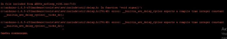

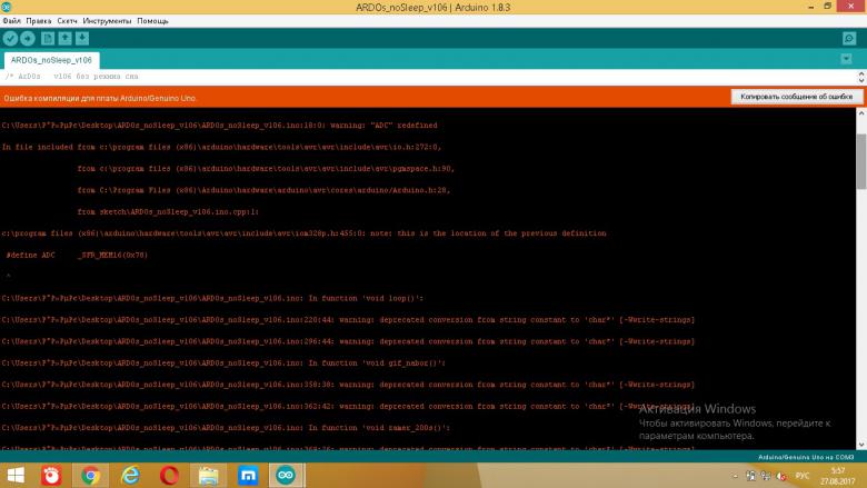

lomaster911, в версии ArduinoIDE 1.6.5 не скомпиллируется, это связано с изменениями в встроенной в ИДЕ библиотеке задержек. bodriy2014 указывет в начале скетча версию ИДЕ, в которой производилась компилляция, для последних версий использовалась 1.8.2. Можно попробовать и последнюю официальную, на данный момент 1.8.4. Не забывайте про необходимые для сборки библиотеки (есть в архивах со скетчем на авторском сайте), а также внести свои значения параметров #define ADC и #define k_delitel.
#define ADC 230 //значение АЦП при котором 400В с учетом вашего делителя напряжения (0..255)
#define k_delitel 420 //коефициент делителя напряжения, зависит от вашего делителя.
нужно проставить свои значения.
Для указанных на сайте номиналов 126,6МОм и 220КОм соответственно ADC163 и k_delitel576. Если применяете резисторы других номиналов - считайте по формулам из этого поста.

Правила хорошего тона, гласят, что так надо делать всегда, кроме случаев, когда импеданс АЦП многократно выше делителя.
Что касается 1Г, можно не только теоретически, но и практически. Только не забывайте слоты в плате резать и хорошие ноу-клин флюсы применять.
Chichikoff, напряжение на выходе трансформатора всё равно померить не выйдет, там не синусоида, а пачки импульсов. Лучше сначала собрать навесным монтажом или на макетке (только не на беспаечной!), и подобрать нужное количество каскадов умножителя (или используемый дроссель). Когда всё заработает как надо перенести на печатку / в корпус.
Индуктивность весьма условный показатель, за основу её можно брать только для сердечников сопоставимого размера. К примеру на гантельке с диаметром шляпок 6мм, стержня 3мм, общей высотой 8мм индуктивность вторички получилась около 9.5mH, а на трансе от китайской зарядки (в посте 741 видно, от какой) при том же количестве витков уже 56mH. (Это для уже перемотанных на 600 витков, для первой схемы).
Первичка 3-5 витков поверх существующей обмотки дросселя.
Спасибо огромное за ответ. Получается что можно даже мерить самой откалиброванной платой через делитель, во как, я даже про это и не подумал

Много-Мегомные резючки с почты забрал)
Хочу попробовать 500МОм поставить в цепь контроля питания, нижнее плечо как в оригинальной схеме (220кОм). Кто подскажет про коэфициенты делителя?)
Поставил:
500МОм/0,22МОм
вроде так)
Пятисотка без буферного ОУ вероятнее всего будет показывать среднюю температуру по больнице...
Средняя температура: 13-15 мкР/ч

Добрый вечер.
Подскажите пожалуйста что делать дальше,не могу компилировать.Где здесь задержка?
В программировании не силен.(lomaster911@ukr.net)
Зарание спасибо.
/sites/default/files/u31205/normalnyy_bolshoy.jpg
Слишком маленькая картинка, не видать ничего...
Скопируй строчку с ошибкой
ардуина иде 1.6.3 была без установки.
С картинками тут как то не получается(их уменьшает).
Могу выслать нормальные картинки на емеил.
что за параметры #define ADC и #define k_delitel.
И куда их вставлять в скетч?
Ардуина иде 1.8.3 с установкой. ошибки C:\Users\потом непонятная папка.Я ее не нашёл,у меня виндовс 8.1
В строчках
Для указанных на сайте номиналов 126,6МОм и 220КОм соответственно ADC 163 и k_delitel 576. Если применяете резисторы других номиналов - считайте по формулам из этого поста.
Ардуина иде 1.8.3 с установкой. ошибки C:\Users\потом непонятная папка.Я ее не нашёл...
Утилиты командной строки не любят кириллицу в путях, и часто из-за этого некорректно работают. Так отображается папка с именем пользователя, написаным кириллицей.
В крайнем случае, если не удастся откомпиллировать самостоятельно, можно залить уже собранный хекс (под авторские номиналы делителя) с помощью XLoader.

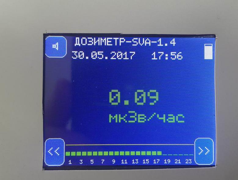

Огромное спасибо камраду tekagi без него я бы не доделал проект!
Пруф в большом разрешении:
Добрый день схему прибора можете сбросить
Добрый день!
Продолжаю эксперементировать со своим прибором.
Сделал показания как в ренгенах так и в зивертах
Реализовал накопление и показ почасовой радиации за неделю.
