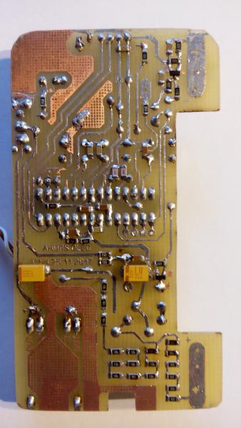

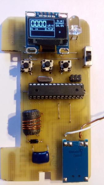

У меня в запасниках обнаружился неисправный дозиметр ЭлатСим03. Решил полностью заменить ему начинку...
Печатная плата под ЛУТ в СпринтЛайаут6 https://yadi.sk/d/h5bjGNpK3Q9m2h
Скетч для ардуино https://yadi.sk/d/Huu1rNJr3Q9nFD
ПС: Использован процессор из АрдуиноУно, на плате установлен кварц на 16 мГц, скетч с авторской страницы немного подправленый. Схема авторская (переставлены кнопки для упрощения разводки(влево,вправо,меню) Один слой и традиционно много перемычек.)Выведен последовательный интерфейс (3пина - txd,rxd,gnd). СБМ-20 куплен, но пока не дошел. Синенькая платка в низу - зарядник для литиевого АКБ (с Алиэкспресса). Трансформатор- гантелька с китайской лампы+4 витка. Кнопки предполагались с длинными толкателями.
