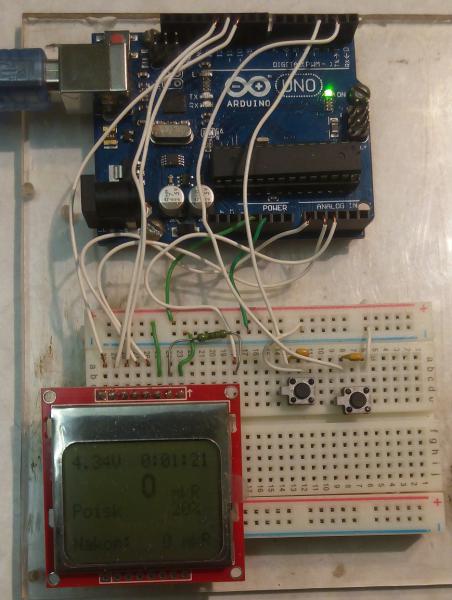

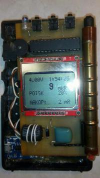

Да, но пока вместе со светодиодом)) В принципе можно переписать и под раздельное управление led'ом и бузером.

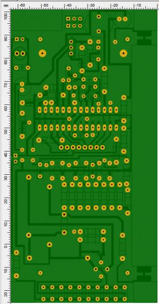

Лучше развести, тем паче место есть.
Если не сложно - проставьте на печатке возле элементов их номиналы, здорово облегчает сборку. Когда переделывал печатку Бодрого - меня о том же просили.
Кстати, насчёт прошивки и внешнего кварца. Может стоит на плате поставить ряд штырьков с шагом 2,54 для подключения к uart? Будет возможность заливать новые версии через копеечный юсб2ком прямо из АрдуиноИДЕ через бутлодырь. Нужны пины 1, 2, 3, vcc и gnd.
Не куда их там размещать уже, да и я заливаю прощивку по SPI через программатор и в ардуино ИДЕ беру хекс без загрузчика, которого тем более не будет в чистой Атмеге для прошивки по ЮАРТ.
-добавлена возможность раздельно включать индикацию светодиодом и бузером;
-пофиксена запись в EEPROM времени накопления дозы.
Поскольку именились адреса записи в EEPROM после заливки этого скетча собьются данные времени накопления дозы, накопленной дозы и времени разностного замера. После первого включения нужно произвести сброс накопленной дозы и заново выставить параметр BETA в системном меню (к примеру 5 минут). Тем, кто заливает на чистую ардуинку или предварительно стёр содержимое EEPROM этого делать не нужно.
Коэффициенты под авторский делитель, не забывайте менять на свои. Версия бета, безбажность не гарантируется :)

Обнаружил у себя в хламе СБМ-19. Проверил - вроде работает. Если "забить" на его габариты, имеет ли смысл использовать предложенные здесь схему и ПО дозиметра? Чувствительность у него побольше, чем у 20-го.

Делаю разводку платы. Хочу дисплей перенести на обратную сторону платы (туда где дорожки). Может есть какие-то мысли как можно будет припаять пины мама к плате, если она односторонняя и пятаки окажутся с той же стороны, что и пины. А в эти пины потом вставить дисплей.
Взять пины папа-папа (они вдвое длиннее обычных), с обратной стороны платы положить ещё кусочек фольгированого текстолита с пятаками, припаять пины с двух сторон, лишнее со стороны элементов откусить. А в дисплей впаять мамы.
kolyan7007, на плате Ардоса пины юарта или ресет ни к чему не подпаивали? Если отдельно прошивает, а в сборе нет, то скорее всего проблема в плате. Ну и аккумулятор, естественно, не должен быть подключен в момент прошивки.
Попробовал программировать про мини через ISP не выпаивая ее из платы ардоса-. Получилось! Спасибо за помощь.

Схема автора ARDOS. Отличия: АЦП на А5, нет фонарика, нет кварца - внутренний RC на 8 мГц .
Особенности: считает и всегда может показать дозу за 200 секунд и за 40 секунд ( т.е. из постоянно заполняемой базы на 200 ячеек берет последних 40), считает процент погрешности измерений по мере заполнения массива базы, звуковой сигнал при превышении порога 60 мкр. Показывает напряжение батареи, время от включения, накопленную дозу от включения. Есть возможность подкорректировать накачку(все параметры: время включения транзистора, время выключения, количество циклов), порог АЦП для накачки (ниже порога-качаем, выше-не качаем, так задается напряжение на СБМ-20, гистерезис - 8 вольт).
И тут закончились выходные и свободная память у Mega8...(наверное возможна оптимизация кода)

Фото макета на ардуино

А нет ли возможности програмно перевернуть изображение на экране на 180 градусов? Развел дисплей вверх ногами и плату уже сделал.
Нет, просто не получится. В применённой библиотеке нет функций вращения экрана.
Ясно, значит либо переразведу плату либо заменю экран на красный у которого пины с двух сторон, посмотрю что проще.
Переразвел плату, перевернул экран как положено, ещё и места куча лишнего осталось, в перевёрнутом варианте его вообще не было.
Это финальный вариант, больше ничего менятся не будет, всё 10 раз промеряно. Еще раз напомню что плата только под синий дисплей!
Скачать можно тут https://www.dropbox.com/s/3kondbivht3pyqa/ARDOs.lay6?dl=0
Разводилась конкретно под этот корпус https://www.nikom.biz/index.php?globo=A&info=A157040
Железо подойдёт, а вот в скетче на данный момент отсутствует поддержка датчиков, отличных от СБМ-20.

Дело в том что переходника нет, но есть UNO, который программирует PRO mini вот по такой схеме, и все получается, но только когда PRO MINI отдельно от платы ардоса, а когда запаяна в плату, прошивка не идет
Выдает сообщение : Проблема загрузки в плату
