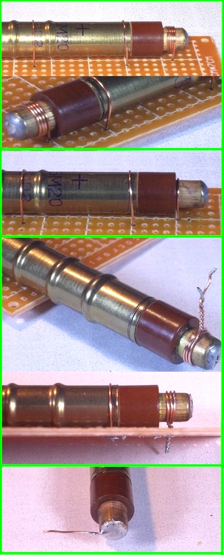

Самое простое - аккуратно припаяться к торцам датчика (естественно, не перегревая сам датчик). Можно использовать U-образные проволочные скобы, двумя концами впаяные в плату или держатели предохранителей под пайку. Так, например, реализовано в "Сталкере":
естественно скобы лучшее решение, я это и так уже раньше видел на фото. но где взять такие скобы, или как самому сделать? если бы была возможность купить в магазине такие скобы, я бы купил, но не видел нигде.
Подпаиваться к торцам (где припой) возможно? Или лучше к латуни?
Я бы паять не рискнул, лучше сделать какой-то другой крепеж. Вариантов масса и сделать несложно.
Согласен, но и сплав Розе (разбавление припоя) тоже имеет право на жизнь. Думаю локальный нагрев градусов в 150 он вполне перенесет. Изделие единичное, рассматривать экстремальные условия смысла нет. Про торец, не ясно, это просто припой или в том числе и заглушка для вакуум камеры.
Можно поискать в магазинах радиодеталей держатель предохранителя на плату. Я взял такие , отлично подошли.

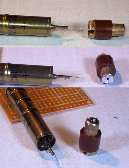

В торцах припаяны выводы, уходящие в стеклянные заглушки счётчика приблизительно на уровне карболитовых изоляторов. Так что паяться можно) Минусовой вывод и вовсе соединён с корпусом, но к корпусу паяться или прилагать усилие не советую, чревато повреждением или разгерметизацией.
Что находится под колпачками можно увидеть на примере модели СБМ-20-1.
Проволочные скобы - кусок лужёного медного провода диаметром 0.2 - 0.6мм. Но для снятия счётчика скобы придётся отпаивать. Встречал также крепление в виде 3-6 витков провода вокруг колпачка, концы которого были скручены вместе и впаяны в плату.
В своём варианте припаял к торцам лужёные жилки от витухи и впаял в плату, с тех пор уже раз пять отпаивал-припаивал (тестировал другие СБМки и счётчики другого типа).

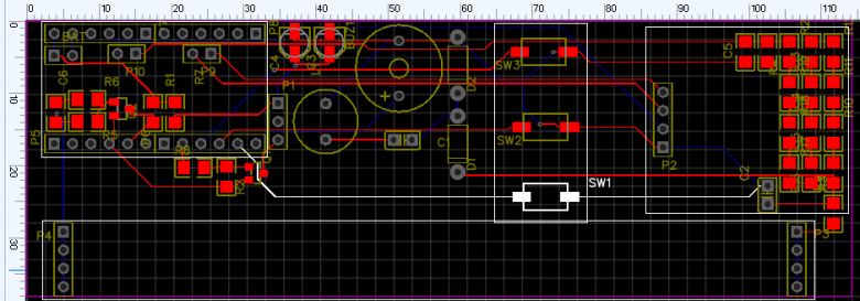

Под авторскую печатку - только у bodriy2014. Есть моя, но она отличается от авторской и под вышеуказанную печатку не подойдёт (хотя и была взята автором за исходник). Схемы в .jpg для сборки вполне достаточно.
Norsemen пишет:
Печатка ardosv1_01.lay6 файл от 16 октября это последняя версия?
Да. Но всё же я бы рекомендовал развести свою, эта версия изначально создавалась для отладки и имеет неоптимальное расположение элементов и слишком большие размеры. Ну и в ветке есть несколько версий печаток от других форумчан.
Norsemen пишет:
Я так понял она сделана tekagi.
Печатку делал bodriy2014. Я лишь убрал пару перемычек и вывел точки питания на край платы.
Norsemen пишет:
И немного не понял на этой печатке откуда берется минус на кнопки. Там вместо этого +через кондер 100n
С ардуиновского вывода gnd. Важный момент - ардуинки от разных производителей имеют разную распиновку, перед изготовлением печатки необходимо убедиться, что выбранная ардуинка совпадает по пинам.

Нашел небольшое несоответствие. В печатке коллектор BC547 соединяется на пин2 через 1 Ком. На схеме его нету. Надо ли ставить этот резистор?
А не наоборот ли на печатке кнопки? На сайте Srukami нарисована кнопка меню влево на 7 пин. На печатке вроде так и есть. Но , когда мы перевернем печатку, то это окажется вправо...?
Считайте этот резистор защитой пина ардуины. Работать будет и без него, ставить или нет - решайте сами.

А вот печатку для устройства вижу немного иначе. Вижу размер устройства чуть длиннее счетчика СБМ20, и чуть шире высоты дисплея Nokia, а в самом устройстве вижу два счетчика.
Так эта печатка делалась на скорую руку, только для отладки и проверки функционала. Повторяют её, как правило, начинающие, кто не хочет или не может создать свой вариант. Зато гарантировано рабочая.
Моя версия по размеру ещё больше, я на ней влепил и модуль еепром/ртц для логгера, а ардуинку влепил не отзеркалив... В результате ардуинка впаяна вверх ногами. Как функционал прошивки дойдёт до желаемого - буду делать более компактный вариант. Но, похоже, это будет не раньше, чем Бодрый вернётся к проекту.
Сейчас занимаюсь разводкой своей печатки на дискретных елементах с голой атмегой, как закончу, поделюсь.
Я разводил в изиЕДА печатку под стс-5 с про мини и олед дисплеем, довольно компактно получилось(110х40х20мм). Саму схему позже сделаю меньше, что бы можно было заказать плату с компонентами. а счетчик будет на корпусе крепиться
Корпус печатать не стал, ибо проект не закончен и хочется пару вещей доделать.
Одноплатную развязку не стал делать, бутербродом оказалось проще и компактнее. про мини хорошо ложится с СТС-5 и дисплеем. На фото видно то под ней размещены некоторые элементы, а под дисплеем мегаомные резисторы.

А кто как держатель делал под сам датчик?
Варианты крепления под пайку:
Что под плюсовым колпачком:
Подтверждаю) Можно ещё и такие https://www.chipdip.ru/product/fh-103
и вообще, измерив диаметр колпачка, или взяв с собой СБМ-20, отправиться в ближайший радиомагазин)

Печатка ardosv1_01.lay6 файл от 16 октября это последняя версия? Я так понял она сделана tekagi.
И я так понял эта плата под самонамоточный трансформатор, а я собираюсь на дроссель доматывать.
А есть у кого-нибудь полная схема в spl7 ?
Ну так плата в исходнике. Померить установочные размеры получившегося дросселя и скоректировать печатку.

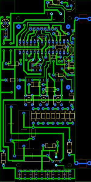

Вот так вышло, если кому нужно- выложу. Есь небольшие отличия от схемы и разводка сделана с учётом умножителя и без него.
