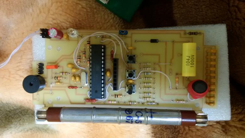

Tekagi, собрал ардос, залил Ваш крайний скетч. Атмега с ним хаотично зависает и перезагружается, особенно если нажимать кнопки. Где искать бока? Думал может нестабильно работает на 16 мГц и аккумулятора, подал 5 Вольт, ничего не поменялось. Еле добрался до меню, там напряжение пишет 400 Вольт, при изменении 10 мОмным мультиметром намерял 180, кому верить? Завтра попробую зашить скетч Бодрого с сайта с руками, посмотрю как с ним будет работать.
Изменения в схему вносили? После монтажа детальную проверку на соответствие схеме проводили? Электролит(ы) и керамику по питанию добавляли?
Импульсных преобразователей по питанию не ставили?
180 мультиметр показывает именно в тот момент, когда в системном меню показывает 400?
Выложите детальные фото собраного проекта, или скиньте мне на мейл, t.e.k.a.g.i на яндексе.
Скетч рабочий, проверен не только мной. В моём экземпляре также текущая версия, работает нормально.
Все соответствует схеме, только кнопки подтянуты к питанию и зашунтированы. Преобразователь работает корректно, разница показаний мультиметра и ардоса 6 Вольт. Питание от лития. При нажитии кнопок зависания и ресет мк и вот такая ерунда на екране в режиме замера. И походу у меня счётчик мертвый, ни одного импулься за 5 минут, при касании щупом контактов счетчика импульсы идут.
Если разницы в показаниях мультиметра и меню нет, то с генератором и обратной связью всё в норме. Сколько выдаёт параметр speed?
Eсли отпаять хвост, подающий импульсы на вход преобразователя, нестабильная работа остаётся?
250 импульсов. Хвост завтра попробую убрать. Если снять перемычку, то есть питание с преобразователя, работа так же не стабильна. Если кнопки не трогать, просто запитать его, он работает, не висит.
Странно. Проблема, скорее всего, в железе, но где именно - не знаю. Завтра, на всяк случай залью скетч 1.063.5 из ветки, вдруг где очепятка вкралась. Хотя при выкладывании всегда стараюсь залить уже отсюда, для контроля.
Если при отключении генератора глюки остаются - хвост можно не отпаивать, значит это не помеха от его работы.

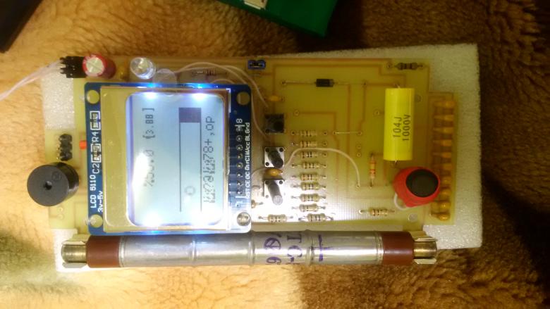

Кракозяблы в меню длительного замера появлялись и у меня, но до первого обновления экрана после входа в этот режим, потом исчезали. В причине пока не разбирался, глюк всё же несущественный.

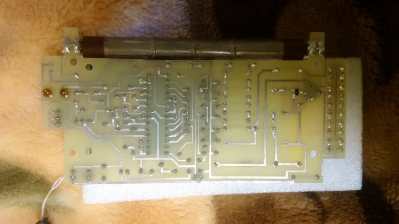

Сайт портит изображения, дорожки различить сложно. Киньте на мыло в полном разрешении, по возможности с хорошей резкостью, завтра посмотрю.
250 импульсов многовато, пробуйте подстроить HAKAH в пределах 1-25, контролируя потреляемый генератором ток.
Ток потребления от 1 до 1,5 мА, настроить не могу по описаным Выше причинам. Дорожки Вам будет удобнее посмотреть в спринте, плату я выкладывал ранее, изменений там никаких нет. Не распаян только ограничительный резистор на затворе, полевик заменен на рекомендуемый здесь в теме 63 что то там, не помню ну и нет умножителя.
На всех. Буду сегодня експериментировать с ПО и фьюзами, уберу браун аут на 2,7 Вольта, зашью скетч Бодрого, думаю где то там беда. Не нашел ниодного кварца дома чтобы перешить мк, куплю сегодня. А в какую сторону надо сдвинуть коэффициент, если ардос немного завышает показания накачки?
Уменьшить k_delitel. Хотя при разнице процентов в пять я бы не трогал...
Попробуйте убрать антидребезговые конденсаторы с кнопок. Других мыслей пока нет.
Скетч компиллировали под уно?
Кстати, на голой меге АрДос собирал Sajsen, можете его версию скетча залить. Скетч рассчитан на А5 и внутренний тактовый генератор атмеги (без кварца).

Только что залил версию 1.063.5 из поста #957 - работает корректно, кнопки обрабатывает без глюков. Внешние подтяжки тоже стоят, кондёров на кнопках нет.
По 22 пикофарада, на почту почему то не могу ответить.
UPD: у меня тоже импульсы переназначены на A5, а переключатся на внутренний генератор нет смысла если кварц распаян, это всегда можно сделать фьюзами, эту версию я исключил, запитав ардос от 5 Вольт.
UPD 2: перекомпилил под уно, убрал фьюз браун аут- ничего не изменилось, мк ведет себя непредсказуемо, включает/ выключает подсветку, пищит буззером, засвечивает диод. Завтра попробую залить скетч Бодрого без изменений...
Глюк проявляется на всех трёх кнопках или только на "меню" и ">"?
