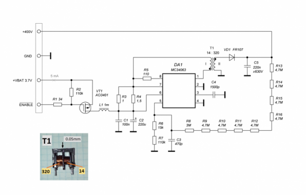

Можно ли все-таки паять датчики СБМ-20? У меня такое ощущение, что я при пайке их испортил. Паялся к торцам (там где припой), вроде без фанатизма...
История вопроса: собирал по схеме с сайта srukami для OLED дисплея, программа оттуда же. По сравнению со схемой изменения: мосфет IRLZ34N, биполярник 2N2222. Трансформатор мотал на гантельке из ATX блока питания, индуктивность вторички получилась чуть больше 1mH, первичка - три витка.
Высокое вроде нормально держит, накачка 220 импульсов, по вольтметру (вроде 10МОМ он) - 380в.
Первый СБМ-20 припаял - тишина, нет импульсов. Второй приделал к первому параллельно, "на соплях", вроде имульсы появились, даже цифры были правдоподобные. Отпаял первый, припаял второй - опять тишина :(. Походу оба пайкой испортил, печалька...
Если базы транзистора касаешься или СБМ-20 накоротко замыкаешь - регистрирует пачку импульсов.
Странно, мотал несколько трансформаторов на разных сердечниках, даже на самой маленькой гантельке индуктивность была не менее 6мГн. Или используется схема с умножителем напряжения?

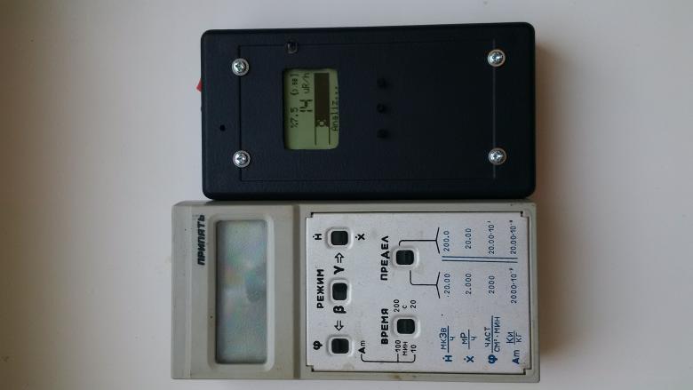

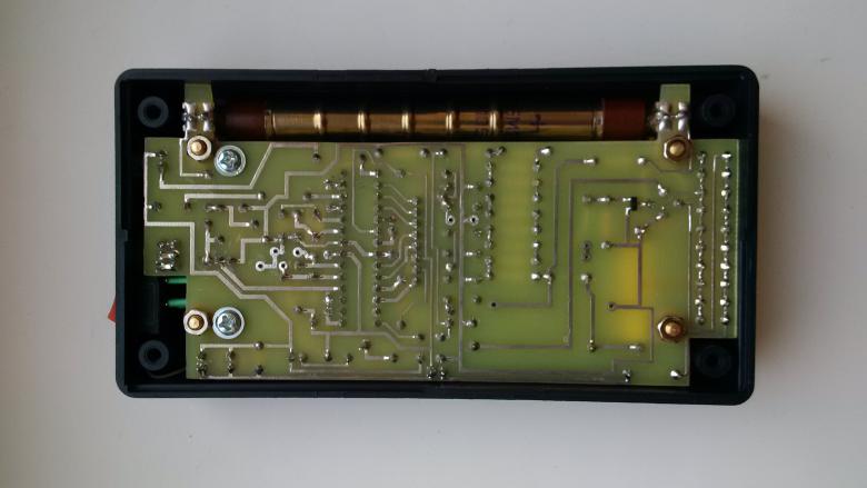

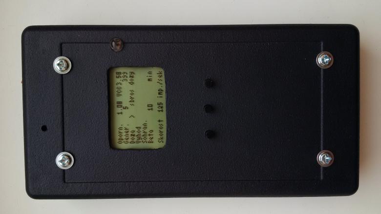

Нашел убитую Припять и достал оттуда 2 счётчика 91 года, только один из них оказался рабочим и Ардос наконец то завёлся. Корпус готов, осталось найти часа 2 времени-собрать всё. Выложу отчёт как закончу проект.
Tekagi, а как часто он должен сохранять накопленную дозу? Он поработал 15 минут, померял фон и после отключения ничего не сохранилось, почему? И как включить фонарик?
Доза сохраняется каждые надцать микрорентген, задаётся дефайном в начале скетча. Меньше значение в дефайне - чаще сохраняем. Сохранение привязано к дозе чтобы при увеличении фона терять как можно меньше данных, а при обычном фоне экономить ресурс еепром.Можете хоть один микрорентген поставить, будет через каждые несколько минут сохранять. ИМХО меньше 10-20 мкР нецелесообразно.
Фонарик вроде удержанием одной из стрелок, точно не помню.
З.Ы. Припять не выбрасывайте, там хорошая экранировка счётчиков, с коррекцией по гамме.

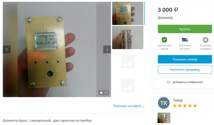

В качестве оффтопа, случайно нагуглил:
Что за ресурс?
На юле находил, и на авито. Продаван тот же самый, экземпляр единичный.

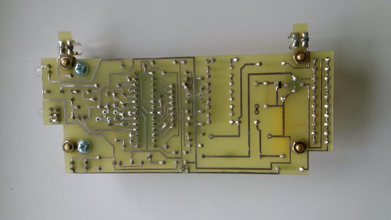

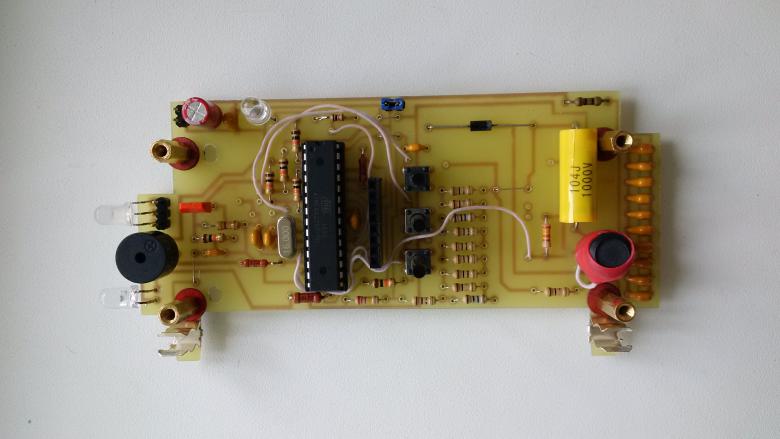

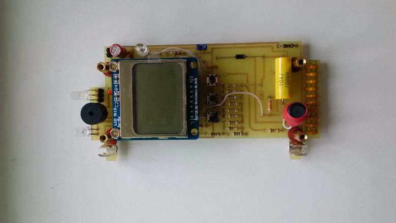

Доброго дня всем!

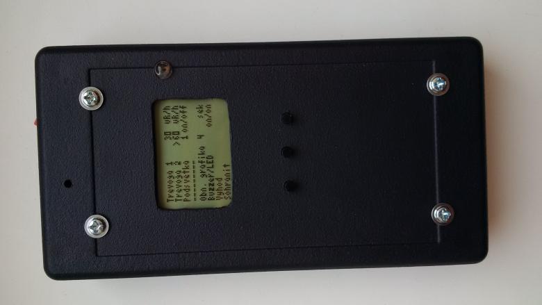

Спасибо. Фонарик включается левой кнопкой.
Счётчики вроде обычные, прикрыты сьемной пластиной сзади и внутри тоненьким экраном, включены в параллель.

Друзья, кто использует преобразователь на MC34063, какого минимального тока потребления на холостом ходу можно от него добиться? Менее 2-3 мА реально?
Проэкт завершен! Спасибо Бодрому за идею и канал на ютубе с которого я пришел и Текаги за постоянную помощь и подсказки!
Кстати, Текаги, почему на 2 пика регистрируется только одна частичка на экране?

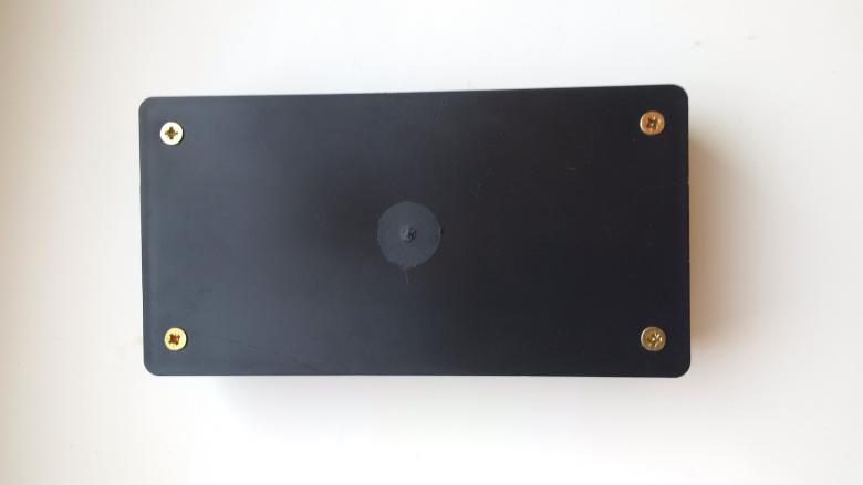

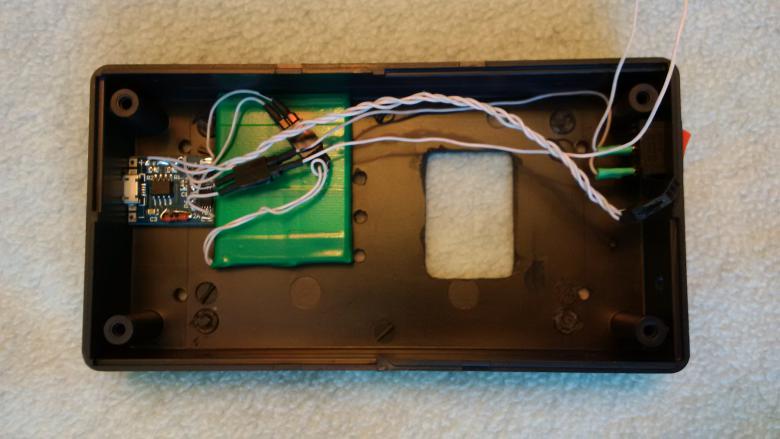

Где такой корпус взяли? Если можно свой вариант печатки прикрепите. Зачем так много кондеров?
В первые 40 секунд один сигнал - плюс единичка к значению, может быть с небольшой задержкой. Дальше результат считается за последние 40 секунд. Сейчас проверил - соответствует. Или имеется в виду не изменение значения мкР/ч?
Ссылка на печатку и корпус есть в теме, много кондеров заменяют електролит, они не вспухнут)
Текаги, имею ввиду в режиме по правой кнопке на 2 пика считается только одна частичка и после замера 0 я не могу начать замер 1- попадаю в системное меню постоянно. Пробовал много раз, нереально начать замер 1.
По хорошему обработку нажатия надо бы вынести в прерывание, сейчас обычный периодический опрос в loop, да и делеи в коде есть, хоть и небольшие. Можете попробовать немного увеличить значение константы в строчке
if (val_ok == 7) { //, это замедлит запуск системного меню. Изначально в коде Бодрого там было 10, но у кого-то из пользователей при таких значениях системное меню не вызывалось вовсе.
Баг с учётом одной частицы при индикации двух звуком в режиме разностного замера воспроизвести не могу, считает один к одному.
От электролитов в пользу керамики отказались давно, Бодрый при сборке двух первых плат пробовал и электролиты из lowESR, и полимерные. Не дают они требуемого импульса, а электролит и вовсе вспух. В результате по совету Шодана поставили керамику. Вот только схемы у себя на сайте Бодрый так и не обновил...

Случайно удалил ечатку, если надо -выложу.
файла с печаткой уже нет 404 вместо него. а корпус я думал на али такой есть...
Я его оставлял на 5 минут возле дозиметра.
Norsemen, с этой печаткой повозиться придётся) Я пытался привести её в читабельное состояние, но не факт, что не накосячил при этом, а собирать в железе только для проверки не хочется.
Dark-Dante, не используйте в спринте для односторонних плат проходные отверстия с металлизацией, при печати непонятки будут. А перемычки лучше указывать, в спринте есть такая функция. И видно, что с чем нужно будет соединить, и виртуальной прозвонкой при создании платы контролировать можно будет, особенно шины Vcc и Gnd.
Теперь понял, попробую.
В спринте я впервые плату разводил, мне простительно, вроде без переходных делал.
Вот без переходных, для сравнения. Перемычки только не все стоят.

Корпус, как я понял, украинского производства?
