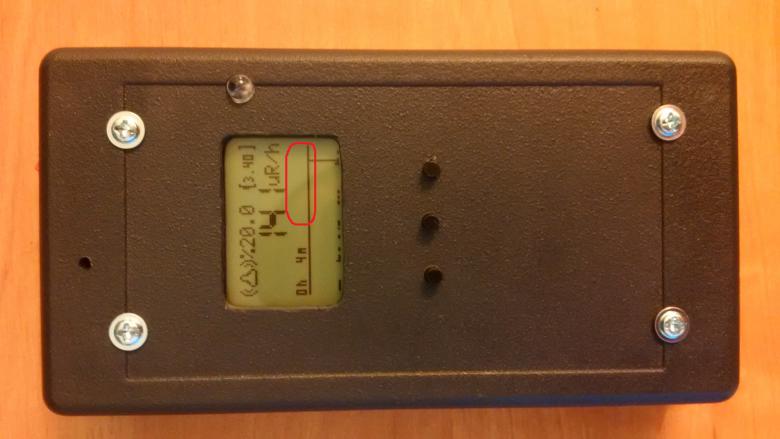

Текаги, а не может у меня фиксировать одну частичку вместо двух из-за резистора на буззере в 300 Ом, читал в теме у кого-то было подобное, хотя если подумать, звучит дико не логично.
Я всегда стираю ИПРОМ при прошивке, но сделал так как в том посте и показания появились.
Остался один жесткий баг с экраном Замер 1 нажмите ОК, он все что нащёлкал на этом экране потом резко добавляет к показаниям. Читал, ранее такое было на экране замер 0, нажмите ОК. Проверьте у себя.
Были проблемы когда пытались поставить бузер вовсе без резистора. Отключите бузер в меню и проверьте по миганию светодиода.
Кстати, в ранних версиях был баг с двойной индикацией одной частицы, хотя учёт при этом вёлся правильно. Но его вроде как давно пофиксили. У меня с тех пор ещё на плате распаян дополнительный светодиод на выходе формирователя импульса со счётчика, для проверки соответсвия пришедшего и индицируемого импульса.
Что с отключенным, что с включенным буззером одиннаково. Без бузера частички считает даже без моргания светодиода, непонятно почему так. Не смотрели у себя как обстоят дела с экраном Замер 1?

А возможно что буззер не правильно индицирует прилет частицы и она действительно одна, а он щелкает дважды?
Такое впечатление, что Вы брали для модификации скетч ниже 1.063 и багфиксы последних версий не добавляли. Все вышеописаные баги (и двойная индикация, и добавление данных к второму замеру) были давно пофиксены. Сотрите чип начисто и залейте прошивку из поста #1111, изменив только коэффициенты делителя и ацп, и пин замера высокого.

Зашил чистый скетч без правок. Так же присутствует выпадение в системное меню, счет одной частички при индикации двух и прибавление всего насчитанного при выходе в режим поиск.
Что выяснил- баг с прибавкой происходит только тогда если зайти из экрана замер 1, жми ОК в системное меню и выйти оттуда через выход. Если выйти просто правой кнопкой - бага нет. То есть баг всё таки имеется при определенной комбинации.
По счету- считает строго 2 пика как одну частицу, 3 уже как 2, 4 тоже как 2. Бывает и без какой либо индикации прибавляет частицу. Моя мысль, может он считает правильно, а просто индикация происходит как попало? Фон он ведь меряет нормально, как думаете?
Воспроизвести баг не могу, один импульс со счётчика - один сигнал бузером и светодиодом.

По счету, не может быть это из за космического для кт315 коэффициента передачи тока, вроде 280 был или около того? Есть смысл пробовать другой счётчик?
Если есть ослик - посмотрите форму сигнала на коллекторе формирователя, но вряд ли проблема там. Если бы ардуинка фиксировала два входных импульса, то она не только индицировала бы их светодиодом, но и прибавляла к значению. Тут уж надо в функции void signa () делать вывод переменной shet в сериал монитор и наблюдать за результатами, может так удастся отловить баг. Кстати, и длительность loop не мешало бы померить, не могу понять, откуда появляются проблемы с определением удержания кнопки "Ок"...
К сожалению нет ни ТТЛ конвертора, для выводв чего либо в сериал, ни осцилла.
С лупом видимо да, есть какая то задержка, так как очень часто я не могу ни по одному ни по двум нажатиям левой кнопки выйти из режима анализ, к примеру, при входе в меню курсор стоит на любом параметре, но не на первом и т.д.
Кстати, пересмотрел видео Бодрого про новый режим, так у него такой же счёт как и у меня, так что с этим можно не морочить голову. С кнопками бы разобраться... Пробоват пинцетом замыкать напрямую выводы мк, ничего не меняется.

Попробуйте залить 1.063.6 со своими коэффициентами. Может, когда меняли скетч что-то потеряли из кода. Версия из того поста у меня работает как надо, текущее значение дозы отображает.
Кстати, при переходе с кода с сайта srukami на скетчи из темы рекомендации из поста #957 выполнили?
Dark-Dante
Сколько у Вас показывает в квартире, в частности после 10-20 минут работы?
12-14 мкР.
Мне так и не удалось побороть прибор, датчиков 3 штуки разных ставил, все равно пляшет около 30 :(
Так может так и есть? Возьмите контрольный промышленный дозиметр для сравнения.
Иногда единичные пропуски индикации встречал, поскольку на счёт не влияет (только на индикацию) - особо не разбирался.
Вы не правильно меня поняли. Проходит замер 0, пишет Замер 1, нажми ОК, не нажимаем ОК 2-3 минуты ждем, можно и дольше и выходим в режим поиск и все что набралось за эти 2-3 минуты скопом добавляется к фону и чем дольше ждешь тем выше будет значение. У меня сразу в режим поиск выйти не получается, только через системное меню, но думаю косяк и у Вас должен быть.
А нельзя ли фонарик перенести на правую кнопку? Было бы логичнее, так как пока держишь левую либо запускается либо обнуляется анализ и опять жди 200 секунд.
Перенести фонарик можно, но самостоятельно :)
Из режимов разностного и длительного замеров можно выйти повторным нажатием на ту же кнопку, не дожидаясь окончания замера.
Ок, попробую как будет время, но скетч у меня точно последний из поста выше.
По меню, при значении 7 я вобще не могу попасть в системное меню ниоткуда, методом тыка подобрал значение 5, с ним через раз попадаю в системное меню, через раз в режим замер 1, что тоже не очень. При значении 4 не могу зайти подтвердить замер 1, при значении 6 нет системного меню.
Еще, изначально было 110 импульсов накачки при фоновой нагрузке, чем дольше работает прибор, тем больше растёт количество импульсов, уже не менее 150. Это счётчик уставший немного?
Что думаете по всему этому?
Переменные обнуляются по переходу между режимами, никто и не планировал, что системное меню будет вызываться из дополнительных режимов измерения. Можно, конечно, сделать очистку переменных при входе или выходе из меню, но, имхо, лучше отключить выход в оба меню из режимов разностного и длительного замеров.
Аккумулятор садится))

Да вот довелось сегодня поднести его к камушку который испускает 20000 частиц, меряли каким то радиометром со штангой, в режиме разностного замера было конкретно видно что он не успевает считать, в режиме поиск показал 8 мили Рентген и завис. Накачка поднималась от 80 импульсов до максимума в 500.
Кстати, звук тревоги подаётся со второго, третьего раза при превышении фона, хотя колокольчик появляется всегда.
Вполне возможно что это и был эффект зашкала. После того, как убрали от источника, работоспособность восстановилась или пришлось перезагружать? Учёт частицы ведётся по прерыванию, а на время обработки переменной, изменяемой в прерывании, прерывания не запрещаются, что тоже даст неплохой источник глюков. До этого я ещё не добрался...
По зашкалу рекомендую ознакомиться.
По тревоге посмотрю.
Пришлось перезагружать, завис наглухо.
20k импульсов в минуту ? Для зашкала вроде рановато. Накачка успевает 400 вольт давать ? От зашкала можно посмотреть как в "сталкере" сделано - там кроме импульсов еще контролируют общий ток через датчик (заведено на АЦП), при зашкале датчик перестает давать импульсы, превратившись в неоновую лампочку, но ток через него есть и чем больше частиц - тем выше.
Я не посмотрел было ли 400 Вольт, не хотелось сильно наклонятся к нему, увидел что импульсы в зашкале.
