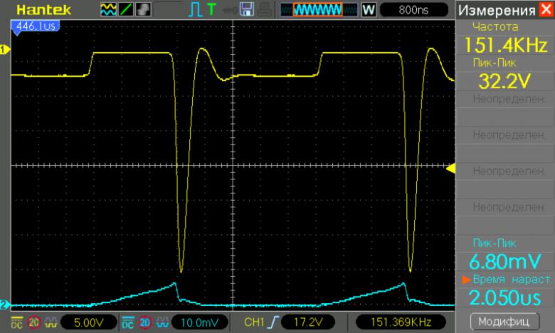

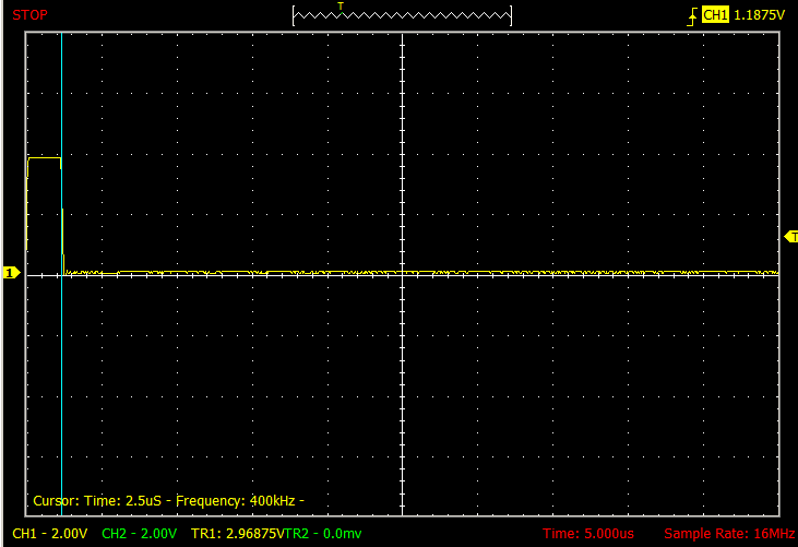

Сегодня вспомнил, что у меня есть осциллограф. Решил с помощью него посмотреть, что же все-таки происходит в DC-DC преобразователе. Собрал простенький стенд ( ключ на транзисторе 2n2222, резистор 0,5 ома для съема напряжения на нем и оценки тока). Ключ управляется китайским шим регулятором 0-150 килогерц и регулировкой скважности. Схемку запитал напряжением 3,3 вольта и начал эксперименты пока с дросселями. Хотелось посмотреть то такое насыщение. Вот пробная осциллограмка
Верхняя осциллограмка показывает напряжение на катушке. Виден прямоугольный импульс, как его здесь называют, накачки, и пика импульса самоиндукции. Так же вилно, что из 3,3 вольта получается уже 32 вольта.
На второй осциллограмме видно напряжение на измерительном резисторе 0,5 ом. Видно как оно почти линейно нарастает в процессе накачки катушки. По напряжению можно вычислить с достаточной точностью максимальный ток (0,0068V/0,5 Ом = 0,0136 А).
Эти показатели получаются при частоте 150 килогерц и D 30%. Если D увеличивать, то будет увеличиваться напряжение самоиндукции, но не бесконечно.С какого-то значения угол наклона линии нарастания тока будет увеличиваться, и наконец, наступит момент, когда напряжение перестанет расти, а ток продолжит свое увеличение.

Посмотрел ваши осцилограммы. Там получается импульс первички напругой около 4в, при к-те трансформации 600/4.5=133(1/3), на вторичке должно расти до 4*133,3= 533в, но Вы импульсно поднимаете меньше, ограничивая напряжение на выходе принудительно выключением первички. Как понял, вашему трансу хватает 1-2 импульса длительностью в 2.5мксек для достижения около 400в.

Если нужны осциллограмы с первички - могу снять вечером, на приведённых выше просто управляющий логический сигнал.
Было бы неплохо посмотреть ваши осцилограммы как с первички, так и со вторичной обмотки, а ещё лучше двухлучевым, во взаимодействии. Феррит там сильно полагаю что что-то типа 2000НН вряд ли "больше", скорее всего типовой из дешевых, ибо оно стояло на мног-сериной мониторе и схема блока - типовая.
Очень интересно посмотреть зависимость выходной напруги от ширины импульса накачки..
У меня выходной импульс рос даже когда у роста тока появлялся небольшой завал на вершине, где то там же и кпд высокий был в широком диапазоне нагрузки (у меня СБТ-10 он побольше жрет), но если расчитывать именно на микропотребление - лучше поуже импульс давать или динамически подстраивать не только паузу между импульсами, но и их длительность. Я так делал, но отказался в пользу одного параметра регулировки, подобрав оптимальную для моего трансформатора длительность импульса.
Arhat109-2, здесь работа трансформатора накачки. По хорошему надо было в цепь трансформатора включить шунт и с него тоже осциллограмму снять, чтобы момент насыщения увидеть, но плату ковырять неохота. В принципе здесь тоже видно, когда отрицательные значения пропадают. Для применённого сердечника при накачке до 3 напряжение на выходе гуляет, 4-5 оптимально, 7 и выше начинает расти ток. Осциллограмма снята не непосредственно с вторички, а с дополнительной обмотки в 6 витков, включённой обратно к первичке (синфазно с высоковольтной вторичкой). Сердечник - гантелька 6х9 ЕМНИП с электронного балласта ЛДС.
Огромное спасибо, многое стало понятней. То есть, получается что от ширины импульса практически ничего не зависит. Куда как больше выходное зависит от крутизны импульса из-за величины выброса обратной ЭДС, которая собственно и передается в накачку трансом. Косвенно, выброс обратной ЭДС зависит от количества витков первички, но и только. А ширина импульса больше дает только паразитное потребление и риск выйти в насыщение сердечника..
То есть, если накачивать пилой, то пологий передний фронт перестанет оказывать свое влияние, а вот крутизна заднего фронта и будет определять величину выброса и соответственно к-т трансформации. То есть, требуется пила с регулировкой крутизны заднего фронта, причем достаточно аккуратно.
P.S. посмотрел внимательнее, покадрово. Там у Вас получается что выброс максимален, если длительность импульса соответствует точке возврата осцилограммы в ноль от переднего фронта. В конце записи это условие нарушено и накачка пошла хуже. То есть, длительностью импульса не то что нельзя управлять, а это даже и вредно для КПД в целом .. о как.
P.P.S. Собственно пост #1320 Joiner о том же самом, но он ещё и с током в первичке.
Думаю, в пиле особого смысла нет, прямоугольника вполне хватит. Просто импульс по ширине не должен быть больше, чем может накопить в себе сердечник. Величина импульса будет зависеть от количества энергии,ее запасённой в сердечнике.
Имхо оптимальный режим когда импульс чуть короче, чем вгоняющий сердечник в насыщение. Тогда мы по максимуму используем возможности сердечника. А управлять лучше не шириной импульса, а их количеством по обратной связи или хотя бы изменением интервалов между импульсами.
Да, крутизна фронтов имеет большое значение, поэтому транзистор должен быть быстродействующий и с минимальной ёмкостью затвора. При увеличении ёмкости ввиду отсутствия драйвера получим затягивание фронтов. Плюс смотреть на максимально допустимое значение напряжения сток-исток транзистора, чтобы его не пробило обратным выплеском при закрытии. Поэтому и много витков в первичке - зло.
Задний фронт должен быть ровный, любой наклон ухудшит выброс. Лучше подобрать оптимальную для сердечника длительность импульса и регулировать паузами между ними.

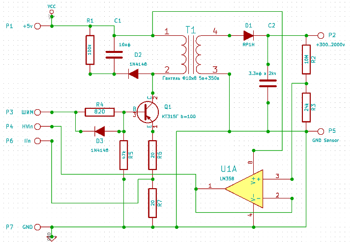

В общем пока отрисовал такую вот схемку из имеющихся деталек:
Описание:
В целом, всё традиционно. В эмиттере транзистора накачки Q1 стоит измерительный делитель R6,R7 и заодно ограничитель тока накачки. Подается на вход Ардуино (P4) или для снятия осцилогамм. Измеритель высокого - делитель R2,R3 подается на вход ОУ в режиме повторителя сигнала, выход которого также на вход Ардуино (P6). R1,C1,D2 - Суппрессор. Диод D3 для формирования спада импульса "покруче". Для получения пилы можно параллельно R5 впендюрить небольшой конденсатор, заряжаемый через R4. ШИМ сигнал (P3) подается на транзистор накачки Q1 (КТ315Г В>=100) через R4. Трансформатор - эта самая гантелька, что намотал диаметром 10мм и высотой 8мм. Намотка: вторичка проводом ПЭВ-2 0.125 350витков с прокладкой малярным скотчем каждых 2-х слоев (2х25витков туда и обратно) индуктивность вторички 5мГн, первичка поверх 5 витков провод ПЭВ-2 0.2мм. Намотка "встречно".
При необходимости можно добавить "повышайки" из пар D1,C2
Конструкция будет "блочная": эта плата как управляющая + отдельно "Ардуино как Лего" + собственно датчик СТС-5 или самопальный из шприца, который цепляем к выходам P2,P5. Всё в Лего конструктиве для сборки-разборки детишками в т.ч. :)
Возьмите хотя бы mcp602, тогда и делитель нормальный поставить можно будет. 10 Мег всё таки немалая нагрузка.
Кт315, да ещё с ограничением тока имхо ничего не накачает. Если вести накачку короткими импульсами, то там ток не меньше ампера.
Пасибки за критику, очень надо ибо не спец ни по обратноходовым ни по высокому..
В наличии есть LM358, его и заюзал. Делитель можно и увеличить. Входные токи у этого ОУ в районе 100наноампер, соответственно предельное сопротивление делителя должно обеспечивать ток не менее 20мкА или иметь сопротивление около 100 мегаом. Можно и увеличить.
Игрушка для детишек в т.ч., соответственно ограничился 10мОм по простой причине: чтобы конденсатор С2 разряжался достаточно быстро и детишки при разборке не схватились за "киловольты". Там постоянная времени разряда около 0,07сек., но можно и поднять раз в 10 .. будет 0,7-1сек, что вполне достаточно. В наличии есть набор по 25шт SMD1206 1-10мОм .. не проблема. :)
Токи накачки до ампера в коротком импульсе .. не ожидал. Но, с другой стороны, много работал с этими великолепными транзюками и хорошо помню что в импульсе 10-20мксек он вполне держит до 0.5 ампера, тут импульс значительно меньше. Могу заменить на КТ3102Д они пошустрее и токи держат такие же. А частотных параметров для формирования импульса там "за глаза" - граничная частота 250Мгц.
А кроме этих и разного мосфетного добра типа 2N7002 и нет ничего..

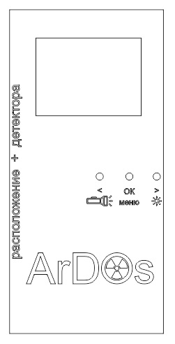

друзья, а какой официальный логотип и название у прибора? гравировку хочу сделать.
"сигнализатор - индикатор мощности дозы" (на элате была надпись)
просто "дозиметр", или как-то ещё?
сейчас вот примерно так:
Название появилось от сочетания АRduino DOSimeter, логотип, сделаный Бодрым Вы уже изобразили. Официальных нет, всё же это любительская конструкция. Кастомизировать под своё видение не возбраняется ))

Старые скрины не подошли, нет наглядности, пришлось снять новые. Это непосредственно управляющий сигнал с ардуинки.
Одиночный имульс:
Импульсы в процессе работы:
После паузы на обработку вывода на дисплей видно несколько импульсов друг за другом, одного на восстановление значения напряжения недостаточно.
Описание:
10 Мег охрененная нагрузка, но если это для опытов со "шприцем" - пойдет )
