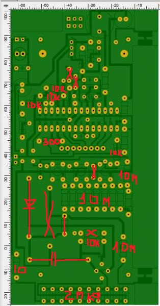

Доброго дня, давно хочу собрать дозиметр. Хотелось бы собрать на печатке от Dark-Dante.
Но у меня возникли вопросы по элементам. Пытаюсь соотнести со схемой, но мне все равно непонятны номиналы некоторых деталей. Я на печатке подписал те, что вроде как смог определить, но с остальными не пойму.
Вот эта печатка https://yadi.sk/d/2p_v3gcl3VYQ3X
Те, резисторы, что я выделил синим, ими надо набрать 166,6М?
Ряд конденсаторов внизу, ими параллельно набрать 4700?
И по остальным элементам, если кому не сложно, подскажите, пожалуйста.
Спасибо.

Конденсаторы суммарно 10-20мкФ керамические. Цепочка резисторов в делителе от 90 до 130 мегаом, в варианте Бодрого 126,6. Если набирать своё значение - надо будет поправить коэффициенты в скетче. Под указанную печатку в скетче также необходимо раскомментировать строчку под ДИП версию.

Спасибо. Точно, перепутал имел ввиду 126.6М вариант Бодрого.
Еще бы с остальными номиналами разобраться, наверное, подождать Dark-Dante надо.

Подписал всё что может быть не понятно, где кресты- ничего не устанавливайте. Резисторов по 10мОм хватает с головой, не заморачивайтесь с большими номиналами.
Печатка немного устаревшей ревизии, но размещение то же. Есть косяк с двумя отверстиями крепления экрана, так и не смог точно вымерять, просто рассверлил немного, больше нюансов нет. На 23й странице плата в сборе, там по кольцам можно всё определить в случае вопросов.

VwМ, Вы выложили не ту печатку, что изначально выкладывал Dark-Dante, а ту, в которой я уже успел поковыряться и выкладывал лишь для того, чтобы показать разницу между проходными и обычными отверстиями. Забирали ведь из поста #1150? Поскольку она отличается от оригинала - следует проверять все цепи на соответствие схеме и номиналам элементов, ибо я её детально не тестировал. Навскидку подобавлял обозначения, но всё равно сверяйтесь со схемой перед изготовлением и при монтаже.
В скетче нужно будет раскомментировать сточку
//#define UNO_DIP
