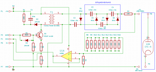

Одно из сопротивлений 10мОм (R2) - в т.ч. и "баластное" на сам датчик, 9 остальных - в делитель, в т.ч. и на счет импульсов.
Диоды D4,D5,D6 можно заменять перемычками, если такое умножение не требуется, одновременно не запаивая их конденсаторы C3,C4,C5 соответственно (те что перед диодом).
Делитель в эмиттере заменил на 1 сопротивление в 10 ом - ограничение тока до 0.5А, должно хватить, ИМХО конечно.. :)

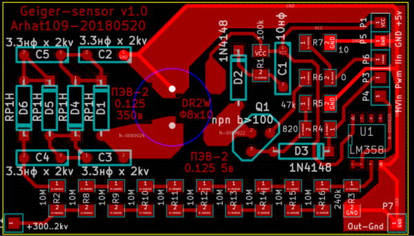

Развел плату, под лего размеры получилась 32х56мм сильно не ужимался, резисторы 1206.

Разводка платы, размер 56х32мм жду критики, поскольку все-же HV. Разводка в 1 слой, все буду паять как SMD без сверловки отверстий. Вынес на плату все ключевые надписи по сборке..
Электрическая схема и описание см. пост №1354.
SVG-файл для печати под ЛУТ-изготовление (уже зеркально, можно тырить прямо отсюда и печатать на лазернике..):
и схема деталек (не зеркально):
Вот, в ближайшее время буду травить и паять .. косяков вроде пока не нашел ..

Не подскажите номиналы выделенных конденсаторов? Что-то по схеме не могу понять,откуда они взялись...
0.1.....0.2 mkF. Обычные керамические блокировочные по питанию.

У вас там гигаомный / отключаемый делитель или обратная связь по другому устроена ? Про спектрометрию классно расписано, может когда нибудь руки дойдут. А для чего этот блок питания высоковольтный на 17ма ? Вроде для ФЭУ многовато.
Morroc, Joiner, открою секрет Полишинеля :)
Кстати, узел повышающего преобразователя из Микрона2 был взят как основа для АрДоса.
Arhat109-2 - в момент отдачи бабок лабе, произойдет окончание любительского статуса конструкции. Поскольку бабок надо будет отгрузить примерно 1-2 фуры, причем не от физ. лица, а уже от юр. лица(физиков сразу пошлют по матери). Ибо просто подсунуть источник недостаточно, надо провести полное испытание в разных условиях и с применением разных видов, энергий и уровней излучения.
Про обратную всязь... да как ее только мы с МадОрком и не реализовавали, делителями, стабилитронами, по выхлопу, по прогнозу потребления, все перепробывали. Для потребления в еденицы микро-ампер подходит только по выхлопу. Если ток не важен - как угодно.
Хмм... Надо глянуть осциллографом что там получается в зависимости от нагрузки, интересно. Нормально стабилизирует так или это не особо нужно ?
А нафига нормально? гейгеру +-10 вольт пофигу
Перфекционизм гложет. Написано 400 - значит 400 :)
Не там он тебя гложит... меня гложил за потребление, а не за ровную циферку по вольтажу.

Так, вчера таки запорол плату .. лазерник оказался не той системы .. и нашел кучу формул для расчета, по которым получается что для шприца 20мл (вн. диаметр около 19мм), диаметром анодной нити 0.2мм и при разряжении 1/7-1/4 атмосферного напряжение на датчик с аргоновым наполнителем оказывается в районе 300-600вольт. То есть "киловольты" скорее всего не нужны.. там получается даже для воздуха внутри при атмосфере потребуется не более 2.5кВ ..
