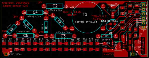

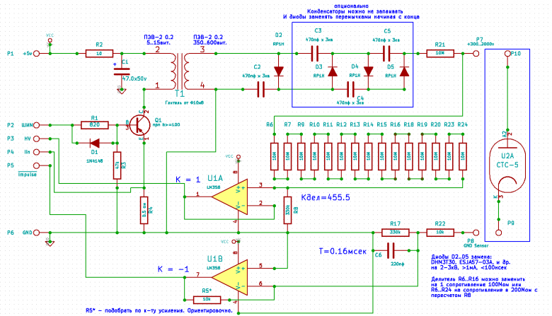

Допилил схему и плату в виде шилда в окончательном варианте. Номиналы - ту что "есть в наличии", вопрос к знатокам: хватит ли этих накопительных конденсаторов по 470пф? Транзистор, как понимаю подойдет любой в т.ч. и любимый КТ315Г :)
В общем, пока не протравил плату, прошу критики и советов:
разводка (размер платы 84х32мм):
+5в (Vcc) на ОУ LM358 допаивается сверху проводником. Не удалось развести в 1 слой. Показан в слое Fsilk бирюзовым.
На плате расстояния между резисторами делителя около 1.27мм, а перепад напряжения попарно до 200в при выходном в 1600в. Для СТС-5 перепад напряжения между соседними резисторами получается около 50в. Конденсаторы умножителя С3,С5 старался расположить так, чтобы в районе их контактов напряжение делителя было похожим. Там тоже ближайшие перепады не более 200в.
Не слишком ли близко и тесно размещены резисторы делителя? И это, могу реально заменить R6-16 на 100Мом сопротивление (есть 1шт и влезает по плате .. это будет лучше как понимаю, или "не существенно"?
Оставил измерительное сопротивление в эмиттере Q1 в 0.5 ома. Если будет мешать можно закоротить, но в учебных целях (показать нарастание тока в индуктивности) думаю будет полезно.

1. Достаточно ли накопительных кондеров по 470пф? Других похоже нет, те что на 10нФ х 1кв - похоже сильно фиговые.
2. Не слишком ли близко развел резисторы делителя - там 1.27мм промеж них, а если ставить умножитель до 1.6кВ то на этом зазоре будет напряжение между резюками около 200в - может надо раздвигать дальше?
3. Будет ли ТАК работать ОУ LM358? Других под рукой тоже нет .. 1/2 ОУ - на замер напряжения, и вторая половина на прерывание по счету импульсов.
Резистор в эмиттере 0.5ома исключительно для возможности отслеживания тока накачки через АЦП дуньки .. в учебных целях, можно и закоротить. Биполярник там по причине отсутствия мосфета "под рукой" .. "что есть то и спел".. :)
КПД системы и потребляемые токи меня волнуют пока мало, если вообще волнуют. Больше беспокоит насколько такой шилд окажется "работоспособным"... стоит ли травить ЭТОТ вариант? Кол-во текстолита у меня уже сильно ограничено..

Загрузил просто на хостинг, с обратной стороны ничего нет. Монтаж проверил, все точно по схеме...даже не знаю,вокруг чего плясать...разве что транс переделать на 4mH 8 Ом (резисторов в делителе 14 штук - 12х10МОм + 2х3.3МОм,т.к. не нашел 30МОм smd)
Там же микро энергетичные импульсы высокого напряжения! Вы КАКИЕ поставили конденсаторы? На 50 вольт (SMD)?!? А диоды - абыкнавенные, что нашел?
В общем, на вторичку надо ставить керимаческие кондеры с материалом типа NPO (критичен ток утечки даже в пикоамперах) не ниже 1кВ пробивного напряжения (это под штатный датчик до 400в), емкостью не хуже 3.3нф, мои 470пф х 3.3кВ, что устанавливались на высоком для засветки барабана в лазернике сдуваются наполовину (с 950в) уже на 4-й микросекунде на измерительном делителе в 100 мегаом.
В качестве диодов пока у меня наилучший результат как ни странно от нового UF4007 (нашел 1шт в загашнике). Держат даже эти 1380в, только кондер разряжают чутка шустрее на пару с делителем. Также неплохо работают RP1H, DHM3T30 и др. "нераспознанные" диоды от ВВ частей мониторов, лазерников и прочей ерунды... (вот поэтому и не люблю использовать б/у детали: на схеме написано одно, а в реале воткнуто нечто иное и пойди разберись подойдет ли оно конкретно тебе).
Кстати, замерять чего-либо вообще обыкновенной китайской фигней не получается вообще ни с какого места схемы.. слишком быстро, слишком мало мощи, слишком большие сопротивления. Для измерений можете использовать ту же Ардуинку. Только ей надо выставить скорость работы АЦП на 2-4Мгц (делитель 1:2 328-я мега - НЕ тянет!) и снимать вручную без analogRead() - он медленный даже улучшенный.
И ещё, как тут уже показал выше - типа "накопительный конденсатор емкостью 100мкф" - никакой не накопитель, а обыкновенный "фильтр помех" и там вполне пойдет ваша SMD-керамики емкостью и даже 4.7мкф, да и 100нф тоже проходит. Уже проверил.
1. В общем обе мои схемы и платы - вполне себе рабочие. Неприятность оказалась в биполярном транзисторе, которому в базу надо тыкать существенно МЕНЬШЕЕ сопротивление для работы в ключевом режиме. А тут уже напрягают Арудино ограничения по пинам. В силу кратковременности импульса оно конечно ни о чем, но все же... Ну и как тут уже писали - полевик вполне справляется с задачей, хоть и не вытягивает такой же задний фронт как ключевой биполярник, но его хватает "за глаза". В качестве полевого ключа ставил si3208 (мелкая пакость, но тянет под 3А и под напругой до 60в). Думаю пойдет даже мой любимый полевик 2N7222, который тоже на 60в (жаль кончились).
... спрашивал несколько раз за схему .. вот и делайте выводы КТО И ЧТО тут может "помогать" и зачем оно им надо ... ИМХО, только укрепляется: "специалистов тут нет от слова совсем"
2. Штатный транс от ВВ части лазерника. Имеет какую-то килоомную обмотку и 2 встречных первички, использовал только одну. Какой там "передаточный к-т" - понятия не имею. По габаритам магнитопровода - сильно похож на мою самопальную гантельку и действительно: оптимальная длина импульса в первиче около 12мксек, который заряжает первый кондер умножителя первым же импульсом до 400в, вторым до 950в и уже с третьего вижу предельные 1380 без умножителя вполне надежно и стабильно.
... тут осталось только понять как посчитать что выдаст обратноходовый преобразователь, что бы получить оптимальное соотношение витков первички и вторички на нужное напряжение и ток .. пока "формул нет", идей тоже ...
3. Накопительные кондеры для делителей 100-200мегаом надо ставить не хуже 3.3нФ. Иначе частота импульсов оказывается достаточно высокой. Или надо отказываться от делителей параллельно датчику. Но, в этом случае, наличие высокого может держаться достаточно долго и при "лазаньи в схему" оказаться шибко неприятным.. пусть лучше "будет".
4. Регулировкой ширины импульса получить регулирование "высокого" - практически бесполезная трата времени. Фиг-то там. При небольших утечках кондер все равно добирает свое до упора, если не останавливаться заранее. А вот какими прыжками он будет добирать .. от ширины импульса зависит, но слабо.
.. Правильнее подбирать соотношение витков транса. А для этого его надо научиться считать ..

Arhat109-2, там диоды uf4007, они вполне подойдут. А смд кондёры и высоковольтные бывают.
AlphaCantauri51, первичку трансформатора запаяли неправильно, она у вас между землёй и R47, а должна идти на транзистор. Ессесно греться будет.
Плюс куча пустых отверстий (с кнопки, с делителя ВВ), перемычки не стоят?
Общий провод кнопок с землёй соединён? Вроде просто в воздухе висит. И мгтф со средней кнопки может в месте подпайки к ардуине на полигон коротить.
Тантал в первичке надо на керамику заменить, суммарной ёмкостью 10-20мкФ. Ну и убедитесь, что в умножителе стоят высоковольтные конденсаторы, как напоминал Arhat109-2.

ВВ диоды на 500В стоят smd,0.1мкФ. Обмотки правильно подпаяны были,просто так на фото казалось,что на землю. Транс решил заменить на 4mH 8Om. Все перемычки в правильных местах впаяны.
Смд кондёры в умножителе на киловольт рассчитаны? Или обычные? Если отпаять один вывод вторички - всё равно греется?
Тантал в первичке на керамику замените.

Народ! можете высказаться по схеме и разводке поста №1459?
Там вроде нет схемы даже. 1430 ?
Возможна разная нумерация постов .. сообщение от сегодня 10:38, несколько выше. Там есть принципиальная схема и разводка. Обе картинки - кликабельны, качество не очень, но есть пояснения в посту и заданные вопросы, повторюсь отдельно:

Arhat109-2 Чисто по приколу... прикинь цифры:
ток через твою кт-шку придельный 0.1А, падение на 0.5R при 0.1А=50мВ
Опорное напряжение меги обычно сколько 2.56? А битность у вас сколько? 10 бит? (2.56/10bit=2.5 мВ/бит)
получаем что полный ток 0.1А будет равен 50мВ/2.5= 20 отсчетов ацп из 1024. А в виду того что мега наверняка имеет задокументированную нелинейность АЦП, 1 бит как минимум можно будет выкинуть, получим 10 отсчетов или меньше... самое то для измерения, бугага. Плюс нелинейность тока во время замера.... какие уж там 1.5%... там дай бог +-50% получить.... Вам бы не только теории оптимизации читать и громко заявлять о чем кто имеет представление а о чем нет... вам бы лучше схему просчитывать научится, тогда они и "запускаться" начнут...(по опыту говорю)
Я к тому-что не стоит на это тратить свое время. Или я не убедил что замер тока обмотки - бесполезная затея хотя-бы чисто математичски?
Понятно. Чисто по приколу отвечать и разъяснять те вопросы что заданы - конкретно Вы отказываетесь. Жаль.
Arhat109-2 - Стоп, это Вы спрашивали стоит ли делать ли, я ответил по доброте душевной, указал к какой части схемы ответ относится. Как и указал какую часть схемы я смотрел. Собственно если вы хотите чтобы я проделал больше работы, для Вас, то вы можете обратится ко мне лично. Но скорее всего в виду хамского отношения и нежелания делать выводы, Вы получите отказ в оказании платных услуг, а как любитель я даже и разговаривать наверное в привате не стану с вами.
Конечно не убедили ни разу.
Ток в эммитере во второй схеме и в схеме что тут делалась нарастает и определяется, в зависимости от длины импульса накачки и емкости кондера и его ESR примерно так:
1. Кондер заряжен, подаем импульс накачки. Открывается n-p-n транзюк со своей "постоянной времени" (для КТ315г Fгран=200Мгц, t=5нсек) и через него начинает расти ток, отбираемый как из источника через резистор 10 ом, так и из конденсатора с ESR пусть будет 0.02 ом. (Меняем электролит на керамику SMD1206 X7R 10мкф х 8шт: ESR = 0.09/8 = 0.01, принимаем 0,02 ома). Индуктивность первички небольшая, измерять нечем, ну пусть будет 0.2мГн, если феррит типа 600 и витков там 5-8. Основываюсь на прикидке через Coil32.
Итого, Приложенное напряжение: 5в - 0.6в (падение на транзисторе) = 4,4в (тока ещё как такового нет, начальный этап). Начальная скорость нарастания тока = U/L = 4.4/0.2 = 22кА/сек. или 22 миллиампера в микросекунду.
Связка кондеров под 5в уменьшает свою емкость до 75% от паспортной => 8*10*0.75 = 60мкф или для 5в это 300мкКулон. И может их отдать с пиковым током 4,4в/0,02 до 220А. Помним что 1А = 1кулон в сек = 1мкК/мксек. То есть за 1-ю мксек кондеры потеряют 22мкКулона, за вторую 44, за третью 66, далее 88, 110 и практически на этом (5мксек) .. всё, емкость кончилась, а ток вырос до 110мА. Это без учета тока от источника, который способен вдуть 5/10 = 500мА. То есть ток может нарастать до 500мА ещё почти 18мксек и общая длительность импульса, накачивающего первичку и транс не имеет смысла дольше .. 23мксек.
Вот на эти 0.5А я и ориентировался. 0,5А*0,5ом = 0,25в. Внутреннее опорное у дунек 1,1в это миниум. 0,25/1,1*1024 = 232 отсчета в попугаях АЦП. Вполне достаточно чтобы сделать 23/(2..4) = 5-11 замеров и показать рост тока в "учебных целях". :)
P.S. кстати, насыщение сердечника похоже произойдет несколько раньше при токе в 350мА. Соответственно, оптимальный импульс должен иметь длительность около 16мксек. :)
P.P.S. Точность замеров. При такой скорости оцифровки от замера остается около 6 бит, то есть 2 младших бита считаем мусором, а двух старших бит "не бывает" => достаточно снимать только младшие 8 бит. :) Итого имеем погрешность 4 (2 бита ошибки) / 232 (макс знач.) = 1,7%. на последнем замере и 1,7*(5..11) = 8,5..18,7% на первом замере. Вполне достаточно для учебного процессу. :)
P3.S. Упс. Нашел косяк в примере. 22мА/мксек это 22000 микрокулонов в микросекунду. Так шта конденсатора "хватит" в реальности на 13 наносек, что практически "ни о чем". То есть основное нарастание тока в первичке определяется исключительно источником тока. Но, в целом, замерив индуктивность первички каждый может провести подобный расчет и определить оптимальную длительность импульса.
