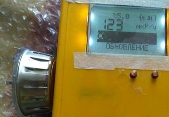

Доброго дня, плату вытравил, начал потихоньку собирать, как раз приехали дисплей и 328-я. Вот про паяльную маску забыл.
Разобрал две лампочки на 20W, там дроссели 2mH 5,7Ом и 5mh 13Ом. Но нашел еще у себя в выпаянных один на 6.8mH 20Ом
И есть вопросики:
Для правильного измерения напряжения нужно собрать еще такую приставку как в посте №429? Мультиметр у меня простенький DT9208A http://arduino.ru/forum/proekty/delaem-dozimetr?page=8#comment-279538
И уже вибромоторчик не поддерживается в устройстве? А то ж, например, можно было бы на виброотклик и с тревогой использовать)
Пока вроде все, надо будет заниматься далее ВВ частью.

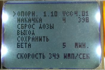

Сбросьте в меню накопленную дозу, и измените время БЕТА.
Если можно, задействуйте, пожалуйста) Можно и фонариком пожертвовать, мне вроде не нужен.
Да, методику даже скопировал себе в документ, потихоньку перечитываю тему. Дефайн раскомментировал.
Дозу и бету сделайте, судя по фото скетч залит поверх старого, там сейчас в еепром каша.
Так, может, потому что я заливал скетч в атмегу от платы уно, а не в чистую?
Все, сбросил дозу, везде нули.
На скриншоте 120 месяцев 29 дней накопления дозы. Такое получается в двух случаях: либо скетч новой версии залит поверх старого, и читаются кусочки старых данных, или кто-то изобрёл машину времени и закинул прибор лет на 10 назад)
Это да, я как-то сразу не вник) Залил прошивку, чтоб просто проверить, заведется ли, даже коэффициенты пока не пересчитывал)

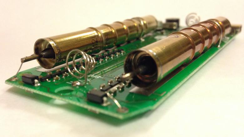

Под СБМ20 лучше ничего не проводить, а оставить возможность выпилить окно в плате и корпусе, для возможности обнаружения бета излучения.
Смотри как сделано в дозиметре "Соекс". Так что я думаю ничего страшного.
Дык там небось плата перевёрнута, датчики на тыльную сторону обращены.
Похоже какой то адовый умножитель там, да еще и два.
В соексе с тылу, а у меня сбоку будет.
