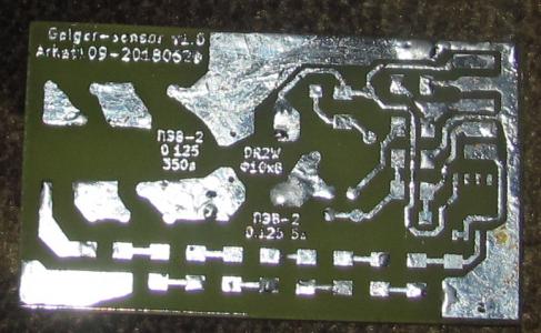

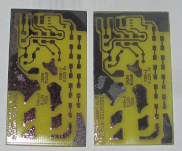

P3.S. Плату таки протравил, даже 2шт. Несколько увеличил площадь контактных площадок для пайки разъемов. Остальное - также. На схеме похоже забыл конденсатор параллельно измерительному резистору в 240кОм .. по "идее" подойдет в 680нФ, возьму такой же SMD1206 и напаяю поверх этого резистора. Постоянная времени интегрирования будет около 0,5мсек.

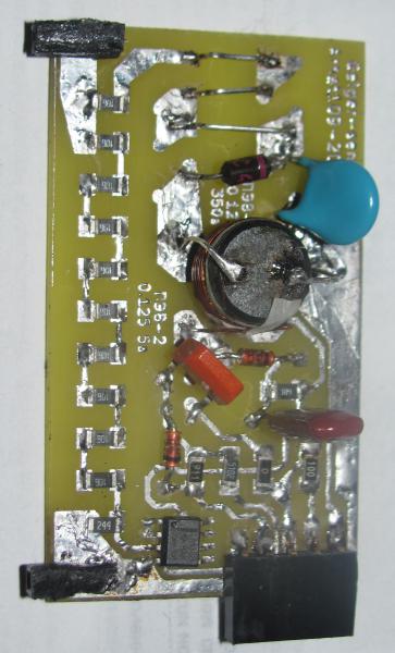

Пока запаял только 1 конденсатор. Из высоковольтных нашлись: 330пф х 3кв, 470пф х 3кв и 10нф х 1кв. Запаял последний. Диод вроде как на 3кв, 85нсек, взят из платы старого xerox МФУ. По виду и по схеме должен быть RP1H, но на нем написано только 40c40c..
В общем, в качестве доноров ВВ части рулят платы мониторов - блок подсветки, платы лазерных принтеров типа HP LJ-1100.. и платы лазерных ксероксов и МФУ тоже лазерников. В них же есть ВВ-сопротивления на 10-200мОм. Наковырял себе 1шт на 100мОм и 1шт на 200мОм.
Короче, не заработала эта фигня ни разу. Транзистор открывается как надо, но ток эмиттера нарастает как-то слишком быстро. На выходной обмотке получить больше 8 вольт так ни разу и не удалось. Пробовал перепаивать местами входную обмотку, пробовал отключать супрессор .. пофиг. На выходной ничего нет ни с 0.5мсек импульсом ни с 30мсек.
Пока моя фантазия иссякла, буду смотреть осцилографом что там происходит на самом деле. Похоже "феррит не тот"..

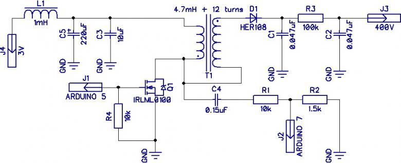

Схемка по сути как в ультра-микроне, только транзистор irlml0060, irlml0100 (на первичке до 70-80 вольт). На 7ю ногу желательно стабилитрон воткнуть на 3-5 вольт, в таком варианте туда прилетает >5 вольт. Индуктивность первичной обмотки ~3 - 3.5 uH. Насчет изображения начала обмоток не уверен, вообще только что увидел их :)
Как в самых первых, когда индуктивности первичек были большие, потом в 4+ я изменил, когда индуктивность первички упала в разы из за уменьшния габарита транса в десятки раз. Пришлось выхлоп растягивать http://cxem.net/dozimetr/3-14.php. Так-же в формулу расчета добавилось падение на диоде D4 и коэфицент на емкостного делителя C24+C3.
Ну а что касается паузы при резком подключении мультиметра(нагрузки), "никак раньше следующего импульса не понять",это абсолютно не страшно, т.к. разрядить ВВ кондер в 47 нф в нормальных условиях датчик не способен при проверке еще и по импульсам. Да и как я уже говорил, плюс-минус десяток другой вольт ему пофигу. Зато налицо охеренный профит в виду того что к ВВ части не подключено вообще ничего что разряжало-бы ВВ емкости, кроме датчика и обратной утечки по ВВ диоду и паразитных сопротивлений платы и воздуха. Относись к резкому уеличеню нагрузки при подключении мультиметра скорее как к нештатной работе.

Перепробовал всё, эта схема больше 8 вольт на выходе не выдает.
Закоротил резистор в эмитере в ноль - результат тот же, что со снаббером, что без него. Поменял транзистор на КТ972Б с током до 4А - пофиг. Менял направление обмоток - аналогично. Поменял ВВ конденсатор на 470пф 3кВ - то же самое.
А, ещё .. побоялся что феррит "закорачивает" дорожки под ним - подвесил на контактах в воздухе - пофиг.

Как вывод - эта схема не рабочая.
Ищите ошибку. Я генератором управлял ключиком на транзисторе 2N2222. Ни ахти какой мощный транзистор... На накопительном конденсаторе со вторички трансформатора, без всякого умножения получал до 600 вольт.
Попробуй на ключ подавать оч. короткие импульсы, а со вторички поизмеряй выпрямленное напряжение на конденсаторе, осмотри, что на первичке делается...У меня без подкючения вторички напряжение самоиндукции до 50 вольт выдавало. Скорее всего корявый транс,или режим управления неправильный.
Ну .. в общем, да. С трансом что-то не то. Попробовал детский тест (когда-то в детстве так игрался): выпаял транс, подал на первичку импульс от источника +5в "чиркнув проводом", и держа вторичку пальцем .. ноль реакции. А в детстве трансы с таким соотношением витков щипались достаточно ощутимо, но они были побольше габаритом (строчные ТВК от телевизоров)...

Допаял плату, получилось примерно так:
Замкнуть резисторы в цепи эмиттера пробовали? Правда транзистор слабоват.
Да и снаббер бы пока убрать.
Отпаивал диод D2, что в коллекторе из №1354. Вы эту часть обозвали снаббером, а я считал что это "супрессор" .. в общем что с ним, что без него - все едино. Больше 8в на вторичке нет. Эмитерный резистор не уменьшал, по нему смотрел ток транзюка .. можно попробовать.
Супрессор, снаббер.
Попробуйте первичку увеличить витков до 15 (правда желательно чтобы транзистор вольт на 50-100 был к-э). Индуктивность нечем померить ? У меня с мосфетом влияние резистора 0.05 Ом незаметно.
Дык в схеме резистор на 10(!) Ом, а не 0,05.
Ааа... многовато, ООС нехилая получается. 0,1 можно - тоже копеечная разница получается с и без, а осциллографом в целом видно что надо.

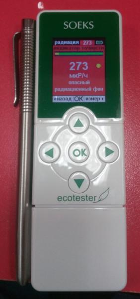

Мерил тем-же Соэкс-ом: открытый контейнер в упор 110 мкР/час, закрытый - 30мкР/час (ЕРФ - 10мкР/час)
Альфа в 10 миллиметрах эпоксидки застряла))
Тоже думаю с трансом что то. У меня так было когда тыкал разные случайные. Индуктивность бы глянуть.
О блин... Перемотал на 8 мкГн первичку - теперь 100 вольт на первичке уже. КПД еще подрос
Попробовал растянуть имульс как в более новом микроне. Что то не пошло. Может из за навесного монтажа из соплей наводка какая то. Чувствуется гистерезис какой то в управлении что ли или задержка. Идут импульсы, начиная с максимального интервала до минимального, напряжение быстро разгоняется, а потом так же быстро пауза слетает до минимальной и напряжение падает несколько циклов вольт до 100 или меньше, потом по кругу. У меня и с первым вариантом было похоже, но там нашел почти наощупь комбинацию делителя напряжения и паузы перед "замером" выхлопа, а тут не могу и работа преобразователя выглядит не так, как по идее должна при той картине на осциллографе (ночью лень было искать кабель и скринить, в следующий раз).
