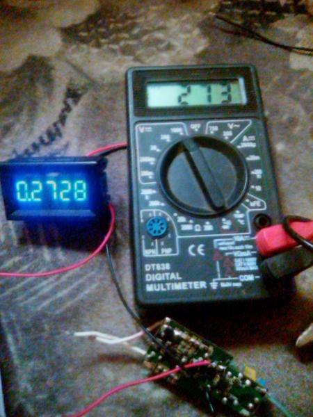

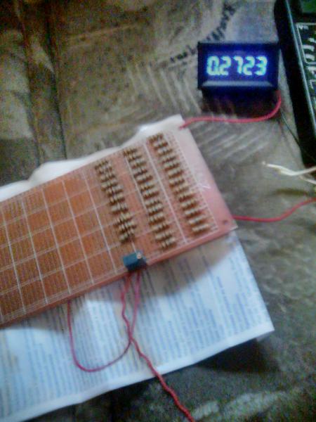

Я тоже балуюсь дозиметрами,но на блокинг генераторах. Сегодня пока на макетке собрал новый вольтметр на 340 мом, из китайского вольтметра. Может кому пригодится.
Делитель на 1000,так как вольтметр до 30 вольт. Тестил от китайского драйвера для светодиодных ламп. Ну лень было паять умножитель 8-)). Хотя и при делении на 100 вроде показывал верно (33 мом). Но так надежней.

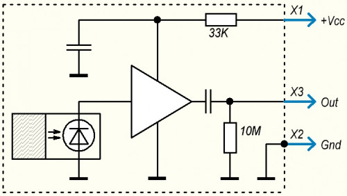

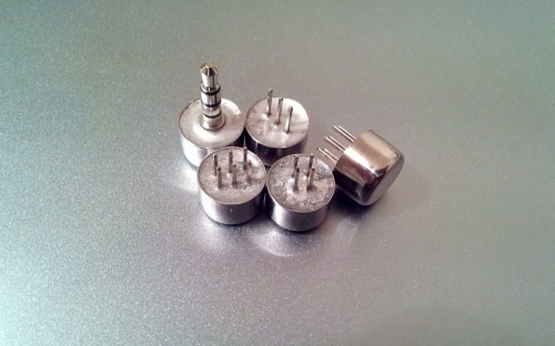

В качестве оффтопа. Нашёл в Киеве интересные датчики с микропотреблением. Датчиков несколько разновидностей, отличаются по виду детектора (детекторный кремний 1х1х1мм, PiN диод BPW34, детекторный фотодиод 5х5х0,5мм с органическим пластиковым сцинтиллятором) и по обвязке (с компаратором, с дистанционным контролем, с различными формирователями импульсов, с защелкой, с драйвером светодиода, с микроконтроллером), в простейшем варианте внутри только ОУ, на картинке ниже видно. Отдельно можно выделить датчик с джеком для смартфона, работающий с разными программами вроде Pocket Geiger.
Датчики имеют зависимость амплитуды импульса от энергии продетектированного кванта, так что можно сделать простенький спектрометр.
Видео работы датчиков (не моё).
Заказал парочку, пощупал, от идеи заменить ими СБМ20 в ArDos'e отказался - уж больно низкая у них чувствительность, выжал максимум единицы-десятки CPM, потребуется на порядок больше времени для определения уровня фона. Но поэкспериментировать будет интересно.
