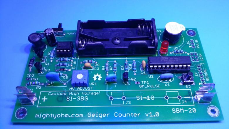

Привет! Ребята помогите с СБМ-20 (трубкой). Может кто-нибудь прислать в Хабаровск рабочую Б/У трубку за денежку? На Авито и подобных боюсь напороться на неисправную!
А что там ещё может стоять, в простеньком повышающем преобразователе? Конечно 555 )) Сам проект открыт, адафрутовский кит для сборки стоит не меньше Терры.

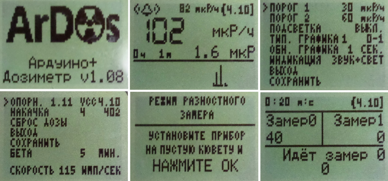

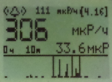

Попытка изменить график. Если особых багов не обнаружится - будет 1.07.9.
Собственно вопрос: сделать график за более длительное время (один столбик от 1 до 10 секунд, соответственно весь график от полутора до четырнадцати минут), или сделать обновление каждую секунду (весь график 82 секунды), но со скользящим окном до 10 секунд? Сейчас первый вариант, длительность выставляется в пользовательском меню.
/* ArDOs v1.07.9a
***Дозиметр на Ардуино
***IDE Arduino 1.8.8
ветка форума arduino.ru/forum/proekty/delaem-dozimetr

if (sys_menu == 0) {
key_data = 0; // обнуляем переменную функции кнопок для предотвращения ложных срабатываний далее по коду
opornoe = opornoe + 0.01;
if (opornoe < 0.98) {
opornoe = 1.20;
if (opornoe > 1.20) {
opornoe = 0.98;
if (sys_menu == 1) {
puls++;
if (puls < 1) {
puls = 200;
if (puls > 200) {
puls = 1;
if (sys_menu == 2) {
time_doza = 0;//сброс накопленной дозы
doz_v = 0;//сброс накопленной дозы
eeprom_wrD ();
myGLCD.clrScr();
myGLCD.setFont(SmallFontRus);
myGLCD.print(utf8rus("ДОЗА И ВРЕМЯ"), CENTER, 16);
myGLCD.print(utf8rus("ОБНУЛЕНЫ"), CENTER, 24);
myGLCD.update();
_delay_ms(1000);
if (sys_menu == 3) {
menu = 0;
if (sys_menu == 4) {
eeprom_wrS ();
menu = 0;
if (sys_menu == 5) {
beta_time++;
if (menu == 1) {
if (key_data == key_pressed_left) { //нажатие <<<
if (n_menu == 0) {
treviga_1--;
if (n_menu == 1) {
treviga_2--;
if (n_menu == 2) {
podsvetka = !podsvetka;
if (n_menu == 3) {
son_OK = !son_OK;
if (n_menu == 4) {
scrin_GRAF--;
if (scrin_GRAF < 1) {
scrin_GRAF = 10;
if (n_menu == 5) {
ind_ON--;
ind_ON = constrain (ind_ON, 0, 4); //держим значение в диапазоне 0...4
if (n_menu == 6) {
menu = 0;
if (n_menu == 7) {
eeprom_wrS ();
menu = 0;
if (menu == 2) {
opornoe = opornoe - 0.01;
opornoe = 1.20;
opornoe = 0.98;
puls--;
if (puls < 1) {
puls = 200;
if (puls > 200) {
puls = 1;
eeprom_wrD ();
myGLCD.clrScr();
myGLCD.update();
_delay_ms(1000);
menu = 0;
eeprom_wrS ();
menu = 0;
beta_time--;
if (alarm_sound && (millis() - lcd_milis >= 300)) //если поднят флаг аварийного сигнала (плюс попользуемся интервалом обновления экрана)
periodical_alarm_variable++;
if (periodical_alarm_variable >= 4) {periodical_alarm_variable = 1;} // держим переменную в пределах
PORTB |= (1 << 0); //включаем вибру
if (periodical_alarm_variable > 1 )
PORTB &= ~(1 << 0); // выключаем вибру
if (periodical_alarm_variable < 3) // периодичный звук тревоги
#ifdef buzzer_active //если задефайнен активный бузер
PORTD |= (1 << 6); // включаем непрерывный сигнал тревоги
#else //пассивный
tone (6, 1300); //генерим писк с частотой 1300Гц (значение можно изменить на своё) на пине 6
#endif
PORTD &= ~(1 << 6); // выключаем непрерывный сигнал тревоги
#else //пассивный бузер
noTone (6); //выключаем писк на 6й ноге
#endif
if ((millis() - alarm_milis) > first_alarm_duration) // проверяем, не истекло ли время подачи сигнала тревоги
periodical_alarm_variable = 0; // обнуляем переменную
#endif
alarm_sound = 0; // сбрасываем флаг сигнала тревоги
if (!tr && alarm_sound) // если фон ниже порога тревоги, но сигнал тревоги ещё не выключен
res_first_alarm(); //сбрасываем сигнал тревоги
void gif_nabor() {
myGLCD.drawLine(0, 24, 84, 24); myGLCD.drawLine(0, 38, 84, 38);
for (int i = 83 - zam_180p * 0.47; i < 84; i++) {
myGLCD.drawLine(i, 24, i, 38);
g_fl = !g_fl;
if (g_fl == 0) {
myGLCD.drawBitmap(gif_x, 27, gif_chast_1, 8, 8);
myGLCD.drawBitmap(gif_x, 27, gif_chast_2, 8, 8);
if (zam_180p < 200) {
gif_x = gif_x + 1;
if (gif_x >= 83 - zam_180p * 0.47) {
gif_x = 0;
myGLCD.print(utf8rus("АНАЛИЗ"), CENTER, 40);
else if (zam_180p >= 200) {
myGLCD.print(utf8rus("ОБНОВЛЕНИЕ"), CENTER, 40);
void zamer_200s()
myGLCD.clrScr();
myGLCD.print("%", 20, 0); myGLCD.printNumF(stat_percent, 1, 26, 0);
myGLCD.setFont(MediumNumbers);
if (alarm_sound) //сбрасываем сигнал тревоги первого уровня, если активен
if (fon > 0) {
if (fon >= 1000) {
myGLCD.printNumF((float(fon)/1000), 2, LEFT, 7);
myGLCD.setFont(SmallFontRus); myGLCD.print(utf8rus("мР/ч"), RIGHT, 12);
if (fon < 1000)
if (fon < 100)
myGLCD.printNumI(fon, CENTER, 7);
myGLCD.printNumI(fon, LEFT, 7);
myGLCD.setFont(SmallFontRus); myGLCD.print(utf8rus("мкР/ч"), RIGHT, 12);
gif_nabor();
battery();
myGLCD.update();
if (timer_seconds != count_and_dose_seconds)
count_and_dose_seconds = timer_seconds;
for (int i = 0; i < 200; i++) { //сдвигаем
mass_toch[i] = mass_toch[i + 1];
mass_toch[199] = shet;
shet = 0;
if (zam_180p < 200) { //первый набор массива
zam_180p++;
int fon_vr1 = 0;
for (int i = 200 - zam_180p; i < 200; i++) {
fon_vr1 = fon_vr1 + mass_toch[i];
fon = fon_vr1 * (40.0 / zam_180p);
if (zam_180p >= 200) { //набор массива
int fon_vr1 = 0;
fon = fon_vr1 / 5;
if (zam_180p <= 36) {
stat_percent = stat_percent - 2.0;
if (zam_180p > 36 && zam_180p <= 72) {
stat_percent = stat_percent - 0.3;
if (zam_180p > 72 && zam_180p <= 100) {
stat_percent = stat_percent - 0.2;
if (zam_180p > 100 && zam_180p <= 200) {
stat_percent = stat_percent - 0.1;
if (stat_percent < 5) {
stat_percent = 5.0;
void lcd_poisk() {//вывод на дисплей режима поиск
if (shet < treviga_1 && fon < treviga_1) {//проверяем тревогу
tr = 0;
if (shet > treviga_1 || fon > treviga_1) {//проверяем тревогу
check_alarm_signal(); // устанавливаем сигнал непрерывной тревоги, если "tr" переключился в "1"
tr = 1;
myGLCD.clrScr();
if (tr == 1) { //опасно
myGLCD.drawBitmap(0, 0, logo_tr, 24, 8);
myGLCD.print("%", 20, 0); myGLCD.printNumF(100 - (zam_36p * 2.0), 1, 26, 0);
if (fon > 0) {
if (fon >= 1000) {
if (fon < 1000)
if (fon < 100)
time_d ();
myGLCD.setFont(TinyFontRus);
ind_doze_time(); //вывод времени накопления дозы на дисплей
if (doz_v < 1000) {
if (doz_v < 100)
myGLCD.printNumF(doz_v, 1, 41, 24); myGLCD.print(utf8rus("мкР"), RIGHT, 24);
myGLCD.printNumF(doz_v, 1, 34, 24); myGLCD.print(utf8rus("мкР"), RIGHT, 24);
if (doz_v >= 1000) {
myGLCD.printNumF(doz_v / 1000.0, 2, 41, 24); myGLCD.print(utf8rus("мР"), RIGHT, 24);
myGLCD.drawLine(0, 32, 83, 32);//верхняя
battery();
for (uint8_t i = 0; i < 82; i ++) //печатаем график
uint8_t max_pixel = map(mass_p[i], 0, GRAPH_max, 0, 15);
myGLCD.drawLine(i + 1, 47, i + 1, 47 - max_pixel);
myGLCD.update();
void lcd_menu() { //вывод на дисплей меню
myGLCD.clrScr();
myGLCD.print(utf8rus("ПОРОГ 1"), 5, 0); myGLCD.printNumI(treviga_1, 55, 0); myGLCD.print("\xBC\xBD\xBE\xBF", RIGHT, 0);
myGLCD.print(utf8rus("ПОРОГ 2"), 5, 6); myGLCD.printNumI(treviga_2, 55, 6); myGLCD.print("\xBC\xBD\xBE\xBF", RIGHT, 6);
myGLCD.print(utf8rus("ПОДСВЕТКА"), 5, 12);
if (podsvetka) { myGLCD.print(utf8rus("ВКЛ."), RIGHT, 12); }
else { myGLCD.print(utf8rus("ВЫКЛ."), RIGHT, 12); }
myGLCD.print("----------", 5, 18); /* myGLCD.printNumI(son_OK, CENTER, 18); */ myGLCD.print("-----------", RIGHT, 18);//usr
myGLCD.print(utf8rus("ОБН. ГРАФИКА"), 5, 24); myGLCD.printNumI(scrin_GRAF, 59, 24); myGLCD.print(utf8rus("СЕК."), RIGHT, 24);//
myGLCD.print(utf8rus("ИНДИКАЦИЯ"), 5, 30); //пункт меню выбора индикации частиц
switch (ind_ON)
case 0:
myGLCD.print(utf8rus("ВЫКЛ."), RIGHT, 30); //индикация выключена
case 1:
myGLCD.print(utf8rus("ЗВУК"), RIGHT, 30); //индикация звуком
case 2:
myGLCD.print(utf8rus("СВЕТ"), RIGHT, 30); //индикация светом
case 3:
myGLCD.print(utf8rus("ЗВУК+СВЕТ"), RIGHT, 30); //индикация звуком и светом
case 4:
myGLCD.print(utf8rus("ВИБРО"), RIGHT, 30); //индикация вибрацией
default:
myGLCD.print("err", RIGHT, 30); // если значение не равно 1,2,3 или 0 - выводим ошибку
myGLCD.print(utf8rus("ВЫХОД"), 5, 36);
myGLCD.print(utf8rus("СОХРАНИТЬ"), 5, 42);
myGLCD.print(">", 0, n_menu * 6);
myGLCD.update();
void lcd_sys() { //вывод на дисплей меню
VCC_read();
speed_nakachka ();//скорость накачки имлульсы/сек
myGLCD.clrScr();
myGLCD.print(utf8rus("ОПОРН."), 5, 0); myGLCD.printNumF(opornoe, 2, CENTER, 0); myGLCD.print("VCC", 55, 0); myGLCD.printNumF(VCC, 2, RIGHT, 0);
hv_400 = hv_adc * opornoe * k_delitel / 255; //считем высокео перед выводом
myGLCD.print(utf8rus("НАКАЧКА"), 5, 6); myGLCD.printNumI(puls, 55, 6); myGLCD.printNumI(hv_400, RIGHT, 6);
myGLCD.print(utf8rus("СБРОС ДОЗЫ"), 5, 12); /*myGLCD.print(">>", CENTER, 12); myGLCD.print("SBROS", RIGHT, 12);*/
myGLCD.print(utf8rus("ВЫХОД"), 5, 18);
myGLCD.print(utf8rus("СОХРАНИТЬ"), 5, 24);
myGLCD.print(utf8rus("БЕТА"), 5, 30); myGLCD.printNumI(beta_time, 55, 30); myGLCD.print(utf8rus("МИН."), RIGHT, 30);
myGLCD.print(">", 0, sys_menu * 6);
myGLCD.print(utf8rus("СКОРОСТЬ"), 5, 40); myGLCD.printNumI(speed_nak, 40, 40); myGLCD.print(utf8rus("ИМП/СЕК"), RIGHT, 40);
myGLCD.update();
void zamer_beta() {// замер бета или продуктов
if (gotovo == 0)
//этот кусок кода вынесен в loop, поскольку из-за вызова функции бета замера с частотой обновления дисплея не отрабатывается считывание состояния кнопок внутри функции
if (key_data == key_pressed_ok) { //нажатие OK
gotovo = 1;
switch (bet_z) //проверяем, находимся ли в первом или втором замере
case 0: //если в первом замере
bet_z0 = 0; //обнуляем текущие показания замера 1
shet = 0; //обнуляем счёт
case 1: //если во втором замере
bet_z1 = 0; //обнуляем текущие показания замера 2
if (alarm_sound) //если активен сигнал тревоги первого уровня
myGLCD.clrScr();
if (bet_z == 0)
myGLCD.drawBitmap(0, 0, beta_prev_1, 84, 48);
myGLCD.print(utf8rus("РЕЖИМ РАЗНОСТНОГО"), CENTER, 0);
myGLCD.print(utf8rus("ЗАМЕРА"), CENTER, 8);
myGLCD.drawLine(0, 16, 83, 16);
myGLCD.print(utf8rus("УСТАНОВИТЕ ПРИБОР"), CENTER, 20);
myGLCD.print(utf8rus("НА ПУСТУЮ КЮВЕТУ И"), CENTER, 28);
else if (bet_z == 1)
myGLCD.drawBitmap(0, 0, beta_prev_2, 84, 48);
myGLCD.print(utf8rus("ЗАМЕР ОБРАЗЦА"), CENTER, 0);
myGLCD.drawLine(0, 8, 83, 8);
myGLCD.print(utf8rus("ЗАПОЛНИТЕ КЮВЕТУ"), CENTER, 12);
myGLCD.print(utf8rus("ИЗМЕРЯЕМЫМ ВЕЩЕСТВОМ"), CENTER, 20);
myGLCD.print(utf8rus("УСТАНОВИТЕ ПРИБОР И"), CENTER, 28);
// myGLCD.setFont(SmallFontRus);
// myGLCD.print(utf8rus("Замер "), 20, 10); myGLCD.printNumI(bet_z, 55, 10);
myGLCD.print(utf8rus("НАЖМИТЕ OK"), CENTER, 36);
myGLCD.update();
if (gotovo == 1) {
// timer_soft();
if (timer_seconds != beta_seconds)
beta_seconds = timer_seconds;
sek++;
toch = !toch;
if (sek >= 60) {
sek = 0;
minute++;
byte otsup = 0;
if (minute > 9) {
otsup = 5;
myGLCD.clrScr();
battery();
if (bet_z < 2) //таймер выводим только пока идёт первый или второй замер
myGLCD.printNumI(minute, LEFT, 0);
if (toch == 0) {
myGLCD.print(":", 5 + otsup, 0);
myGLCD.print(" ", 5 + otsup, 0);
myGLCD.printNumI(sek, 10 + otsup, 0); myGLCD.print("\xBC"":""\xB9", 23 + otsup, 0);
myGLCD.drawLine(40, 8, 40, 28);
myGLCD.print(utf8rus("Замер0"), LEFT, 10); myGLCD.print(utf8rus("Замер1"), RIGHT, 10);
myGLCD.printNumI(bet_z0, LEFT, 20); myGLCD.printNumI(bet_z1, RIGHT, 20);
myGLCD.drawLine(0, 28, 83, 28);
if (bet_z < 2) {
myGLCD.print(utf8rus("Идёт замер"), CENTER, 30); myGLCD.printNumI(bet_z, RIGHT, 30);
myGLCD.printNumI(bet_r, CENTER, 38);
if (bet_z == 2) {
myGLCD.print(utf8rus("Результат"), CENTER, 30);
myGLCD.printNumI(bet_r, CENTER, 38); myGLCD.print(utf8rus("мкР/ч"), RIGHT, 38);

void poisk_f() //режим поиска
uint16_t shet_gr = 0;
if (poisk == 1)
if (millis() - gr_milis >= scrin_GRAF * 1000) //счет для графика
gr_milis = millis();
val_ok = 0;//сброс удержания системного меню
for (uint8_t s = 40; s >= (41 - scrin_GRAF); s--)
shet_gr = shet_gr + mass_36[s];
//Serial.print(mass36[s]);
//Serial.print(" ");
shet_gr = shet_gr / scrin_GRAF;
for (int i = 0; i < 83; i++) // сдвигаем
mass_p[i] = mass_p[i + 1];
mass_p[82] = byte(shet_gr);
if (GRAPH_count > 82) {GRAPH_max = 3; GRAPH_count = 0;}
//Serial.print("GRAPH_max_prev = ");
//Serial.println(GRAPH_max);
for (int i = 0; i < 82; i++)
//uint8_t k = mass_p[i];
//Serial.print(k);
//if (i == 40) {Serial.println (" ");}
if (mass_p[i] > GRAPH_max)
GRAPH_max = mass_p[i];
GRAPH_count = 0;
GRAPH_count++;
//Serial.println(" ");
//Serial.print("GRAPH_max = ");
//Serial.print("GRAPH_count = ");
//Serial.println(GRAPH_count);
//Serial.println (mass_p[82]);

Реакция графика на источник. Или на сильное изменение фона. Раньше график работал по принципу "если фон за секунду (или несколько) повысился - печатаем столбик, если понизился или не изменился - не печатаем". Сейчас соразмерно фону за выбранный промежуток.

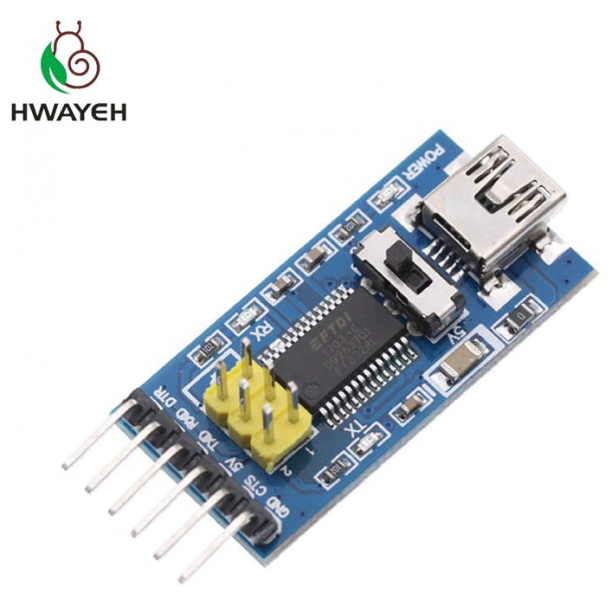

Прошивал вот этой приблудой. Подключал - DTR - Rx - Tx - GND.

Превью 1.08a. Баги пока не выловлены и будут гарантировано, так что только для ознакомления и тестов.
-подрихтовано форматирование
-выброшены неиспользуемые переменные
-вернул старый график (можно включить вместо нового в пользовательском меню)
-мелкие багфиксы
-выброшен отдельный режим длительного замера
Пока данные мигают - расчётная точность не достигнута, показаниям особо верить нельзя. В основном поле данных замер за выбранное время счёта, вверху - за 254 секунды.
При нажатии кнопки "<<" происходит сброс текущего массива и отсчёт сначала.
В меню есть возможность выбора типа графика. 0 - масштабируемый график нового типа, 1 - старый.
Скриншоты десятью постами ниже в посте alexadresat.

void lcd_poisk()
if (shet < treviga_1 && fon < treviga_1) //проверяем тревогу
tr = 0;
if (shet > treviga_1 || fon > treviga_1) //проверяем тревогу
tr = 1;
myGLCD.clrScr();
if (tr == 1) //опасно
if (fon_254 > 0)
if (fon_254 >= 1000)
myGLCD.print("\xBC\xBE\xBF", 43, 0);
if (fon_254 < 1000)
myGLCD.print("\xBC\xBD\xBE\xBF", 43, 0);
if ((zam_poisk_counter >= 254) || blink_data)
if (fon_254 > 0)
myGLCD.printNumF((float(fon_254)/1000.0), 1, 26, 0);
if (fon_254 < 1000)
if (fon_254 < 100)
myGLCD.printNumI(fon_254, 32, 0);
myGLCD.printNumI(fon_254, 26, 0);
if ((zam_poisk_counter >= geiger_counter_seconds) || blink_data)
if (fon > 0)
if (fon >= 1000)
if (fon < 1000)
if (fon < 100)
if (fon > 0)
if (fon >= 1000)
if (fon < 1000)
time_d ();
if (doz_v < 1000)
if (doz_v < 100)
if (doz_v >= 1000)
battery();
if (graph_type == 0)
else if (graph_type == 1)
for (int i = 0; i < 82; i ++) //печатаем график
if (mass_p[i] > 0)
if (mass_p[i] <= 15)
myGLCD.drawLine(i + 1, 47, i + 1, 47 - mass_p[i]);
if (mass_p[i] > 15)
myGLCD.drawLine(i + 1, 47, i + 1, 47 - 15);
myGLCD.update();
void lcd_menu() //вывод на дисплей меню
myGLCD.clrScr();
myGLCD.print(utf8rus("ТИП. ГРАФИКА"), 5, 18); myGLCD.printNumI(graph_type, 55, 18); myGLCD.print("0-1", RIGHT, 18); //usr
switch (ind_ON)
case 0:
case 1:
case 2:
case 3:
case 4:
default:
myGLCD.update();
void lcd_sys() //вывод на дисплей меню
VCC_read();
myGLCD.clrScr();
myGLCD.update();

Все прошилось с первого раза. Видимых багов вроде бы нет. Верхняя надпись мкР/ч несовсем читаемая, надо отодвинуть мкР от /. Я подумал что Уч написано. Ткни носом где изменить.
Левая кнопка "<<" - отвечает за сброс показаний дозы (самые большие цифры), и показания слева от батареи.

Собрал вот такую штуку:
Теперь нужна трубка для проверки!

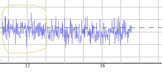

В регистраторах, построенных на счетчиках Гейгера, таких как СМБ-20 алгоритм подсчета прост. Там происходит простое накопление статистики, а именно подсчет количества частиц за определенный интервал времени и далее на основе статистики вычисляется по формуле средняя интенсивность излучения в секунду/минуту/час. Всё.
SergeiEU, здесь проблема проще и не упирается в физические ограничения датчика. У нас есть массив byte, по которому перемещается окно счёта. То есть даже при условии равномерного распределения имульсов (что уже крайне маловероятно) мы за секунду можем подсчитать всего до 255. А делать массив uint16_t такого же размера не даёт ограничение оперативки.
Если же отказаться от массива и скользящего окна, то на выходе получим... Беллу :)

Tekagi, а можно пару фото экрана с изменениями?
Dark-Dante, доберусь до нормального вайфая - скину на почту линк. Отпишись, чтобы я в архиве последние письма не искал.
Но, боюсь, увиденное не понравится )
Вот и я боюсь) Отписался. Мне кажется что в погоне за универсальностью ничего хорошего не выйдет в результате.
Дел
Дел
Дел
Тест...
Явных багов нет? Залилось нормально?
Онo в шрифт зашито, в gif.c. Там не три, а два знакоместа, половинка / в одном и в другом.
Понятно. Ну и хрен с ним. Дело привычки.
alexadresat, можете выложить ещё скриншоты того что обновилось, главного окна, меню и т.д.? За что теперь отвечает левая кнопка?
