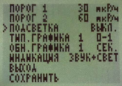

Здравствуйте! Начну с того, что китайцы спутали и прислали мне нокиевский дисплейчик. Ну значит это судьба!:-) прошил новую прошивучку, вообщем без датчика показывает какую то фигню, можно подумать что внутри ЧАЭС живу. Плату отмыл, но маской не покрывал, печатка своя. Что посоветуете?
https://yadi.sk/i/qncgzNes69eKDA
На фото видно только дисплей и кнопки.
Схема собрана полностью? Какой номинал помехоподавительного конденсатора в цепи анода счётчика? Керамика и электролиты по цепям питания вблизи важных узлов схемы присутствуют?
Скорее всего детектор ловит помехи, может внешние, может от генератора накачки наводками от близко расположенных проводников или по цепям питания.
Скриншот системного меню выложите.
Кстати, прошивка уже успела устареть)
Собрал первую схему Бодрого, кондеры все, на входе 330 мкФ в принципе можно добавить ещё керамики на вход, но это завтра.
Сис. меню прилагаю: https://yadi.sk/i/kUgopDM91BEIOg
Накачка нормально не работает. Для начала попробуйте подстроить длительность импульса накачки. Если не поможет - проверьте фазировку обмоток трансформатора, попробуйте добавить ёмкость керамического конденсатора в цепи накачки (С17, С8 по схеме Бодрого, электролиты туда нельзя, только керамика). Если все эти меры не выровняют напряжение на счётчик и не снизит скорость ниже 100 - меняйте трансформатор.
В системном меню выставьте время бета замера 5 минут, сохраните, потом сбрсьте накопленную дозу. Это необходимо при переходе от скетчей ниже 1.05.
Когда разберётесь с накачкой - продолжим искать источник помех. И выложите детальное фото платы, желательно с обоих сторон.

строка 690
myGLCD.print(utf8rus("ТИП. ГРАФИКА"), 5, 18); myGLCD.printNumI(graph_type, 59, 18); myGLCD.print("0-1", RIGHT, 18); //usr
строка 1167
myGLCD.print(utf8rus("Сохранено"), CENTER, 20);
Да, на разряд сместить надо было, на глаза попадалось, но забыл. Сейчас добавлю оба фикса в пост выше.
По хорошему меню надо перебрать заново, расставив пункты в другой последовательности, но там прыгать по всему коду придётся и легко ошибиться, поэтому пока не трогаю.
строка 690
myGLCD.print(utf8rus("ТИП.ГРАФИКА"), 5, 18); myGLCD.printNumI(graph_type, 55, 18); myGLCD.print("0-1 ", RIGHT, 18); //usr
строка 691
myGLCD.print(utf8rus("ОБН.ГРАФИКА"), 5, 24); myGLCD.printNumI(scrin_GRAF, 55, 24); myGLCD.print(utf8rus("СЕК."), RIGHT, 24);//
А так как все меню получается
ИМХО так хуже, изменяемый параметр почти сливается с названием пункта. Оставлю предыдущее.
