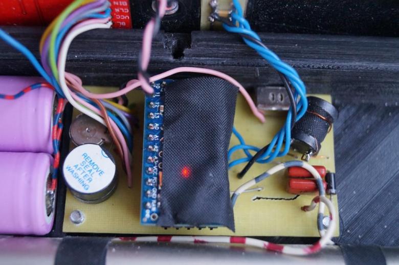

12 имп/сек? Мне меньше 28 достичь не удалось)) Что за транс, какая ёмкость выходного конденсатора? Какое потребление на узел ВВ преобразователя? Высокое напряжение по инструкции с 15й страницы проверяли?
Транс- гантелька, довольно большая(взял с платы от принтера). Кондёр тот который стоит на выходе после транса? Если да, то это это 0.1мкф. Преобразователь проверял, все верно.

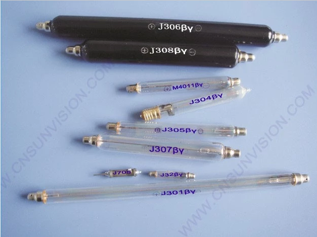

китайский датчик J305β -еще одна альтернатива СБМ-20. J305β так же измеряет гамму и бету и позиционируется китайскими продавцами как "аналог" для СБМ-20. Однако, это не так. Чтобы это понять, достаточно взглятуть на официальную спецификацию J305β. Там приведена чувствительность по гамме = 65 имп/(µR/s) для истичника Кобальт-60. СБМ-20 калибрирован по цезию Cs-137 (662 keV) и радию Ra-226 и имеет чувствительность к гамма излучению для Co-60: 22 имп.с/(mR/h), что в пересчете на [µR/s] дает 79,2 имп/(µR/s). Т.е. СБМ-20 дает китайцу фору по чувствительности 18%! Да и цена на него где-то в 3 раза ниже.
При замене СБМ-20 на J305β есть смысл привести коэффициент пересчета CF (conversion factor) из имп/мин [cpm] в мкЗв/час [µSv/h]для J305β:

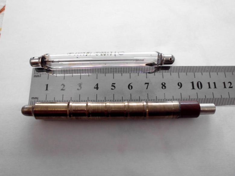

Дык СБМ20 тоже стеклянный. Внутри по торцам.

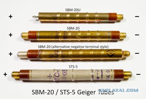

А про нижний счётчик и мне интересно. Вот только вряд ли это СБМ-20. Оных я знаю только две дополнительные разновидности: СБМ-20-У и СБМ-20-1.
Дык СБМ20 тоже стеклянный. Внутри по торцам. А про нижний счётчик и мне интересно. Вот только вряд ли это СБМ-20. Оных я знаю только две дополнительные разновидности: СБМ-20-У и СБМ-20-1.
Да, похоже он, с альтернативным корпусом. Хотя встречать таких не доводилось.
Бета хороший счётчик, с высокой чувствительностью к бета-излучению. Но ОЧЕНЬ хрупкий, чувствительный к колебанию внешнего давления и повреждениям. Ну и АрДос в нынешнем виде полностью его потенциал не раскроет, потребуется доработка кода и немного схемы. Плюс корпус со съёмным бета-фильтром и защитной сеткой. Ну и второй минус - он недёшев.
@bogdannin1 это тот же СБМ-20 только в альтернативном исполнении
P.S. забыл добавить, что после установки J305ß его нужно затемнить, чтобы избежать влияния солнечного света. Китайцы для этого используют обычную черную термоусадку.
Скажу больше, они полностью идентичны по габаритам. И перебрал я штук 10 новых СТС-5 60х-70х годов с хранения, они все мёртвые от возвраста, хоть и новые.

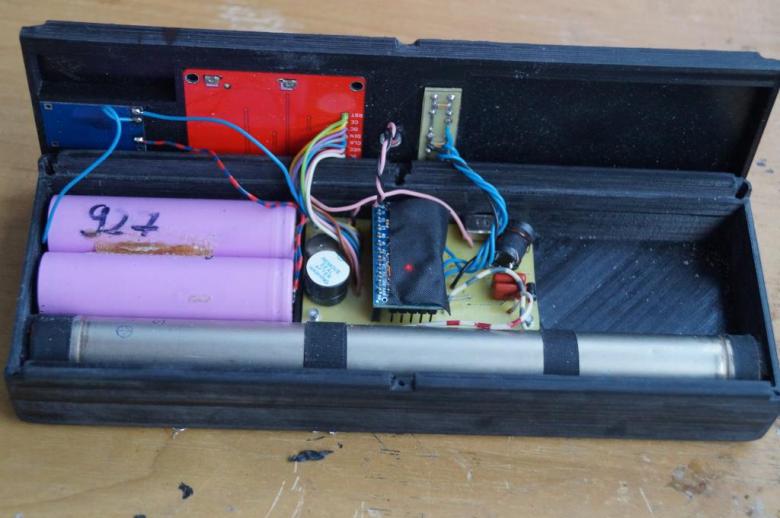

Добрый день, хочу модифицировать убитый дозиметр сосна Анри 01 с 4мя сбм20, скажите реально ли использовать схему ArDOs? В оригинальной схеме датчики стоят паралельно через rc фильтры, как это организовать здесь? Как я понимаю в прошивкe тоже необходим делитель какой-то?
В планах все собрать в родном корпусе, уж больно он мне по душе, да очень удобно сделана возможность измерять бету
Сложно будет корпус переделать под нокиевский экран, придётся снимать родное окошко и вклеивать оргстекло по форме отверстия. Ну и плату полностью свою разводить, взяв родную за основу, чтобы кнопки и переключатели в посадочные места на корпусе стали.
Прошивка не поддерживает 4 счётчика в параллель. Доработать под меньшее время счёта можно (но не так просто), но чем выше измеряемый фон - тем чаще будут теряться импульсы, пришедшие на разные счётчики почти одновременно, поскольку параллельное включение не позволяет их считать раздельно.

А что у вас сбм такой странный?
Да и стеклянный счётчик для носимого устройства это не очень хорошо.
Про стекло Вы меня удивили.
Ксатите как Вы относитесь к такому счётчику? https://idealratio.ru/shop/product/schetchik-geygera-myullera-beta-2-1
Вот, нашёл этот счётчик, СБМ20 тоже, но без буквы. https://yadi.sk/i/negGPaXOjxxpgw
