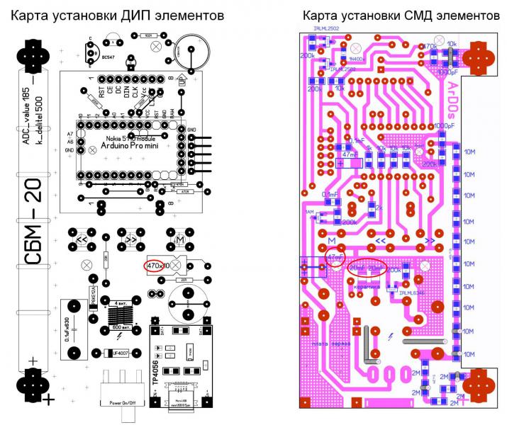

tekagi. Плата alexadresat'a переделал на 2 стороны, так чтобы исключить все перемычки. если есть желание могу закинуть возможно добавите что-то от себя.еще не поздно что-то изменить.

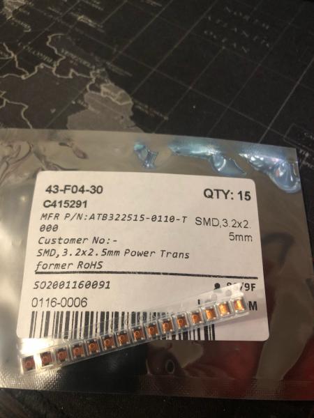

Если делать KIT-набор - такие трансы можно заказать для его комплектации, именно по причине слабой доступности моточных изделий в радиомагазинах на местах. Иначе смысл набора теряется, ведь его плюс именно в наличии всех компонентов для сборки. Исключение, пожалуй, лишь сам счётчик Гейгера, его доставание лучше возложить на конечного пользователя.
Для флайбека это не совсем трансформатор, а скорее двухобмоточный накопительный дроссель, поэтому мерки коэффициента трансформации здесь не совсем применимы.
По ссылке 5шт, но с доставкой выходит почти 10$. Есть лоты около 9$/10шт. Меня пока зелёное земноводное душит заказывать только ради проверки заработает ли он в АрДосе. Да и вряд ли сейчас доставка будет нормально работать.
Раньше на али попадались малогабаритные выводные трансформаторы на ш-образных сердечниках, такие же, как в плёночных мыльницах стояли. Но сейчас поиск их не видит.

Есть пока идея усовершенствовать проект.
1 Усовершенствовать корпус дозиметра, добавить с крышку для измерения бета излучения. Придется увеличить ширину корпуса на 5-10мм. со стороны датчика.Також продумать чем защитить датчик от пыли и грязи, в тот момент, когда крышка открыта .
2. Также смоделировать корпус на два датчика, есть идея добавить датчик с правой стороны, не знаю это будет правильно?
3. подумал, если есть возможность изготовить двухстороннюю плату то можно добавить возможность подключения дополнительного датчика, есть ли какие схема подключения дополнительного датчика, чтобы я мог развести плату?
1. Было бы неплохо, но тогда лучше с платы убрать крепления датчика и вынести его в отсек, выполненный в виде отдельной коробочки, которую перед установкой нужно обернуть свинцовой фольгой (желательно соединённой с gnd). Либо оклеить отсек изнутри, добавив изолирующий слой. Крышку тогда можно использовать металлическую в виде откидной шторки, как в "Сосне". Или сдвижной, в виде металлической полоски в продольных пазах. Самый компактный вариант был показан в теме, там два датчика стоят сбоку рядом, но проводить замер, положив на поверхность экраном вверх, уже не выйдет. Полностью отделяемые крышки имеют свойство теряться.
Под крышкой нужно предусмотреть возможность установки (прижимной рамкой) тонкой плёнки для защиты счётчиков от загрязнения/заражения и под ней металлической сеточки от повреждений.
2. Два счётчика таким макаром установлены в РКСБ/РКГБ, но это не лучшее решение. При работе с малогабаритными ("точечными") источниками будет каша вместо результата, и придётся делать, как вышеупомянутых радиометрах, крышку на весь размер задней панели или две разные.
3. На дополнительный датчик нужна своя цепочка двухмегаомных резисторов в цепи анода.
4. Как вариант можно сделать контейнер с датчиками съёмный, соединённый с платой экранированным проводом (экраном на gnd) длиной около метра. Провод прятать между основным корпусом и контейненрм в углублении, на корпусе выносного зонда предусмотреть резьбу под винт от фотоштатива, тогда селфи-палку средней похабности можно будет использовать как штангу.
1. Отсек для датчика можно изготовить, но крышку думаю будет пластмассовая, метеличну крышку будет трудно изготовить. Датчик защитить от пыли, тонкой пленкой которая будет находиться под крышкой.
2. Здесь как сказать, можно и выделить плюсы, например сам прибор будет лучше видеть на больших объемах, так как датчики будут с обеих сторон.
Если делать на 2 датчика, то корпус будет без крышки, иначе это займет слишком много места
3. Кстати хотел спросить зачем там 5 резисторе, почему нельзя поставить один на 10 МОм?
А катод соединить с катодом первого датчика?
4. Можно и так сделать, но оно того стоит? Думаю если сделать что-то подобное, то стоит изменить датчик на более чувствителен.
1. Если крышка и стенки отсека датчика будут без фольги - то полностью бету отсечь не выйдет, только ослабить в несколько раз. В идеале там многослойный экран из разных металлов, но на ДП-5 для отсечки беты используется обычный железный экран.
2. Если датчики будут в плоскости платы, обращённые окном от наблюдателя, то что с боков, что рядом, особой роли не сыграет. Потеря возможности замера малогабаритных источников этого не стоит. Плюс разнесённые отдельно чистить придётся, отдельно открывать/закрывать...
3. У смд-резисторов есть определённое допустимое напряжение, и там для 0805 не 400В.
Да, катоды соединяем вместе. Такое включение, правда, чуть увеличит чувствительность к помехам, поэтому заземлённый экран (без электрического контакта с корпусом счётчиков) желателен.
4. Это скорее мысли вслух, вряд ли будет востребовано. Да и изменять плату с убиранием крепления датчиков, думаю, не стоит, не все ж будут именно такой корпус использовать.

Люди добрые, подскажите по номиналам и максимальному вольтажу для SMD конденсаторов.
Не могу понять – у электролита 470 (мкФ?), а если использовать танталовые конденсаторы, то номинал уже 47 мкФ. И сколько танталов по 47 мкФ должно быть – два по 47 или два, чтобы в сумме было 47?
Дальше вопрос по керамическим конденсаторам, особенно по 20 мкФ - на какое максимальное напряжение они должны быть рассчитаны?
И ещё - какую «пищалку» использовать активную или пассивную?
Я такие для своего проекта заказал. в районе 80р одна штука. Преобразование 1 к 10. SMD трансформаторы
Что-то подобное я и имел в виду. Схожие советовал и MadOrc под свой проект. Вот ещё, как вариант.
В работе ещё не довелось испытать?
А это не маловато? 1:10...
tekagi цена на него какая-то космическая
Электролит/тантал по питанию любой от 33 микрофарад и выше, на напряжение от 6,3В.
Керамика тоже от 6,3 вольт и выше. На меньшее напряжение смд керамики не встречал.
всё же с гантелькой лучше. с трансиком от мыльницы напряжение упало до 3.7 и скорость поднялась за 100 имп/сек. с другими трансами не пробывал. лень мотать. правда гантелька мурлычит тихо .

mrokodes, фазировка проверена? После замены транса произведён подбор длительности импульса? Ёмкость в первичке достаточна?
Я с подобным трансом экспериментировал, результат почти не отличался от гантельки.
Птулхианин, для щелчков лучше пассивный, и в строке
поставить значение в диапазоне 1-3.

Да, тестировал трансформатор накачки фотовспышки от плёночного фотоаппарата - "мыльницы". И советовал его же в сводном посте как альтернативу гантельке.

транс от мыльницы не ракемендую . если питание стабильно 3.9 мин то можно думайте сами я практик проверяю сам
